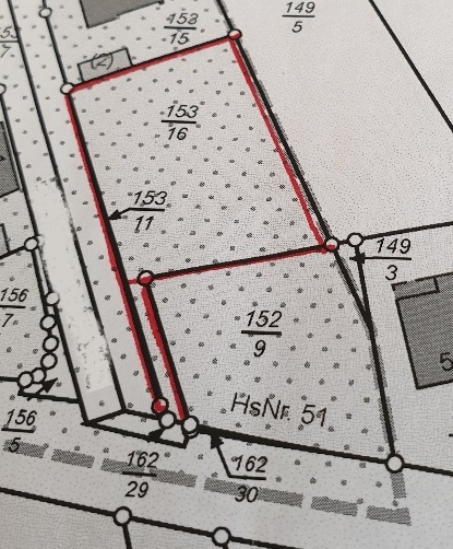

Könnt Ihr mit dem Haus das ganze Grundstück bebauen? Oder gibt es irgendwelche Baulinien bzw. -grenzen?
25x20 = 500m² <> 600m² aus #1. Kennst Du Dein Grundstück nicht?
Wie schon in #1 geschrieben gibt es keinen Bebauungsplan. Es gilt 3 Meter Abstand zur Grenze aber die Garage darf auf die Grenze gebaut werden.
Die Differenz ergibt sich aus einem schmalen Stück welches zur Hauptstraße führt aber für die Bebauung uninteressant ist.

Du hast eine Terrasse die an den Tagen über 35 Grad ihre Vorzüge hat. An den Restlich 350 Tagen fehlt Licht. Noch dazu ist ein Großteil von deinem Grundstück im Osten vom Haus angeschnitten.
Schiebe alles in den Osten und drehe die Räume um mind. 90 Grad
Evolith
Pack die Garage zum Nachbarn und stell das Haus schön sonnig auf. Den Lärm kannst du mit Zäunen und Hecken reduzieren. Hören wirst du die Autos so oder so, egal wie du das Haus stellst. Aber ich kann dir versprechen, dass du es nach einem Jahr nicht mehr wahr nimmst. Wir haben hinterm Garten eine Bahntrasse. Die S-Bahn registriere ich nicht einmal mehr und die sind deutlich lauter als ein Auto.
