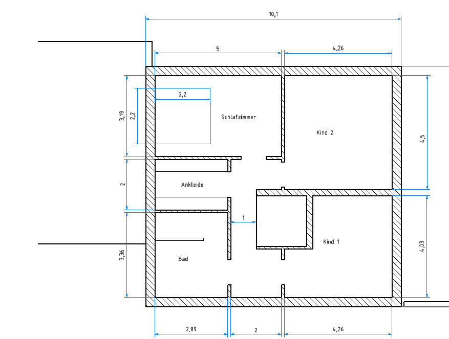

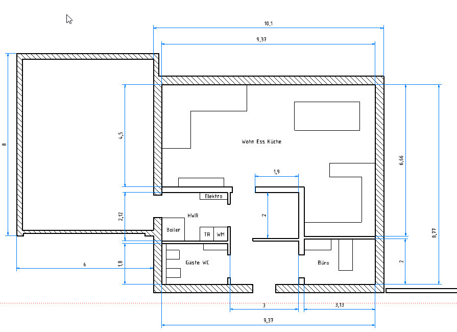

Ich habe einen besseren Grundriss gefunden. Voraussetzung die Treppe geht mit 2x2 Meter
Der (#26) passt zum Budget - funktioniert beides nicht. Möbliere mal Dein Büro mit echten Möbeln. Dazu Garderobe in den Flur (üblich bei 4 Personen sind 200x60) und bitte auch den HAR.
Vielleicht schaust Du mal hier:
https://www.hausbau-forum.de/threads/kleines-efh-mit-ca-140m-verbesserungsvorschlaege.32479/page-8
Einmal spiegeln und 90° drehen, so dass die Terrasse im Nordwesten liegt, Küche im Südwesten - dann passt das.

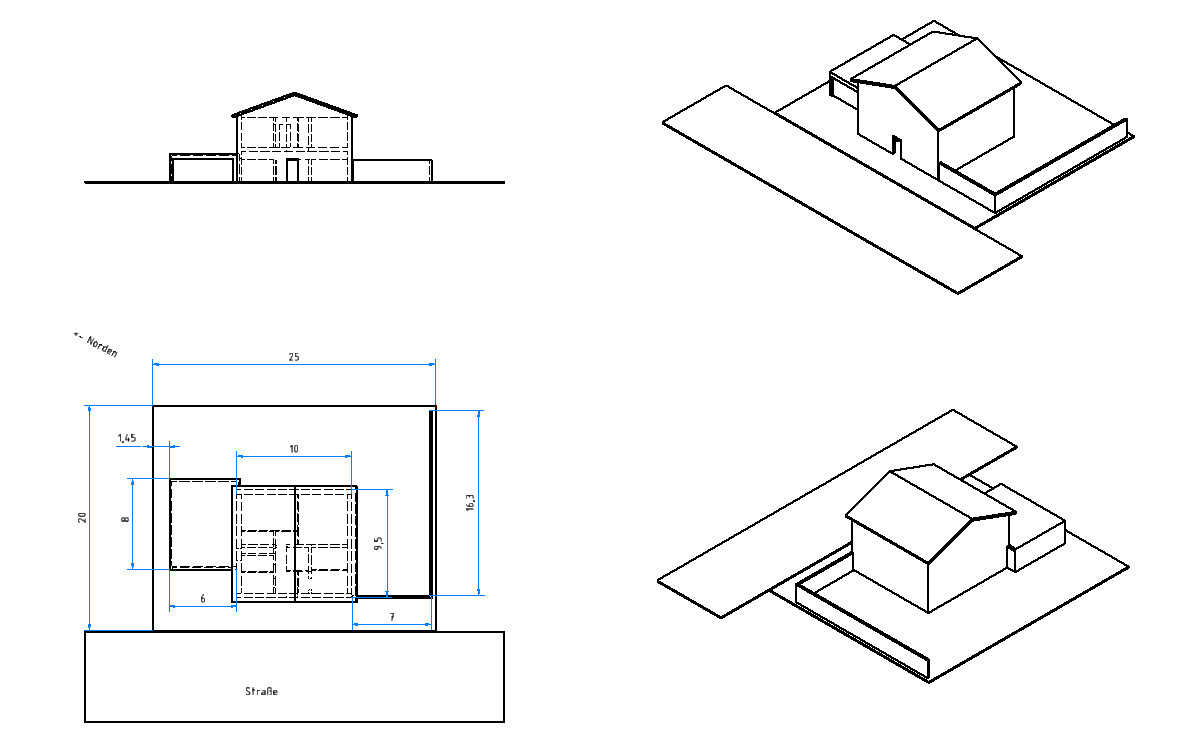

haydee schrieb:
Warum hast du das Haus so positioniert und ausgerichtet?
Das frag ich mich auch die ganze Zeit, und ich versteh‘s nicht. Ich versteh die Denke nicht.

Bitte keine Diskussionen um das Budget. Einige Freunde von mir haben in den letzten Jahren ( Ja ich weiß...) bei uns für weniger Geld mit weniger Eigenleistungen gebaut. Notfalls schieße ich noch 20-30 TEUR dazu oder verkaufe dritt und viert Wägen... What ever.
Ich habe den Grundriss jetzt gespiegelt und das Haus mittig platziert. Zur Straße könnten wir uns dann mittels Wand oder Gewächsen abschotten und die Kids haben jetzt Sonne. Einige Möbel habe ich ebenfalls eingezeichnet. Unter die Treppe kommt noch ein Abstellraum.
Grundriss eines Wohnhauses mit Schlafzimmer, Ankleide, Bad sowie Kind 1 und Kind 2 (Maße).
Grundriss eines Hauses mit offener Wohn-Ess-Küche, Büro, Gäste-WC und Technikraum.
Architekturzeichnungen eines Hauses: Frontansicht, Isometrie-Ansichten und Grundriss mit Straße.
