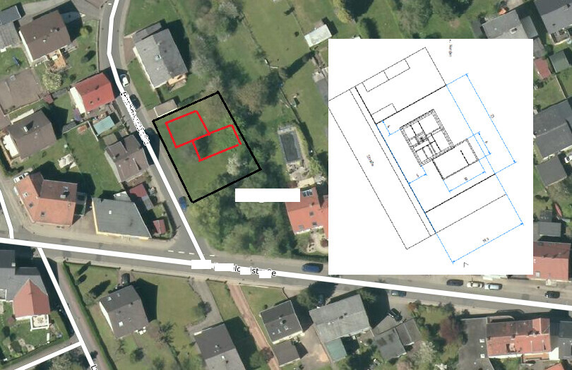

Der Grund warum wir es aktuell so gewählt haben ist weil auf Seite der Garage eine Hauptstraße vorbei führt.
Solche Informationen gehören als allererstes zur Info.
hegi___ schrieb:
Ich bin ja schon darauf eingegangen und habe jetzt einen Entwurf
Du solltest wissen: wir können hier keine Gedanken lesen.
Ich persönlich weiß immer noch nicht, wie Euer Grundstück aussieht. Da müsste ich jetzt wohl mehrere Fenster auf dem Rechner öffnen und alles abgleichen. Deine Linien in#1 muss man echt lesen lernen.
Und jetzt ein Bild von einer großen Grünfläche, eine entfernte Hauptstraße wird da zum Problem? Was ist denn davon Euer Grundstück?
26.11.19 20:17
Ihr seit doch gar nicht direkt an der Hauptstraße. Würde mir deswegen nicht die Sonne verbauen.
Auf die Terrasse kommt kein Sonnenstrahl.
Dreht wenigstens um 90 Grad so das ihr Westausrichtung habt und schiebt die Garage soweit es geht in den Südosten.
Gehe mal Sonntags und Abends zum Grundstück da ist es bestimmt viel Ruhiger
Man schaue nur mal auf den Schattenwurf des Nachbargebäudes. Da wird zumindest klar, dass es auf der Terrasse echt düster wird. Ist wohl so ziemlich die schlechteste Lage, die man haben kann. Deswegen wäre der exakte Grundstücksplan inkl. aller Maße (Außenmaße, Baufeld, Baugrenzen, Zufahrt usw.) wichtig, damit man mal schauen kann, welche Optionen es gibt.
Ich habe jetzt das Grundstück 25mx20m eingezeichnet und den Grundriss ausgerichtet daneben kopiert.
Wir waren dort und man hört den Verkehr schon wenn man mitten auf dem Grundstück steht.
Auflösung zu schlecht.
Könnt Ihr mit dem Haus das ganze Grundstück bebauen? Oder gibt es irgendwelche Baulinien bzw. -grenzen?
25x20 = 500m² <> 600m² aus #1. Kennst Du Dein Grundstück nicht?
