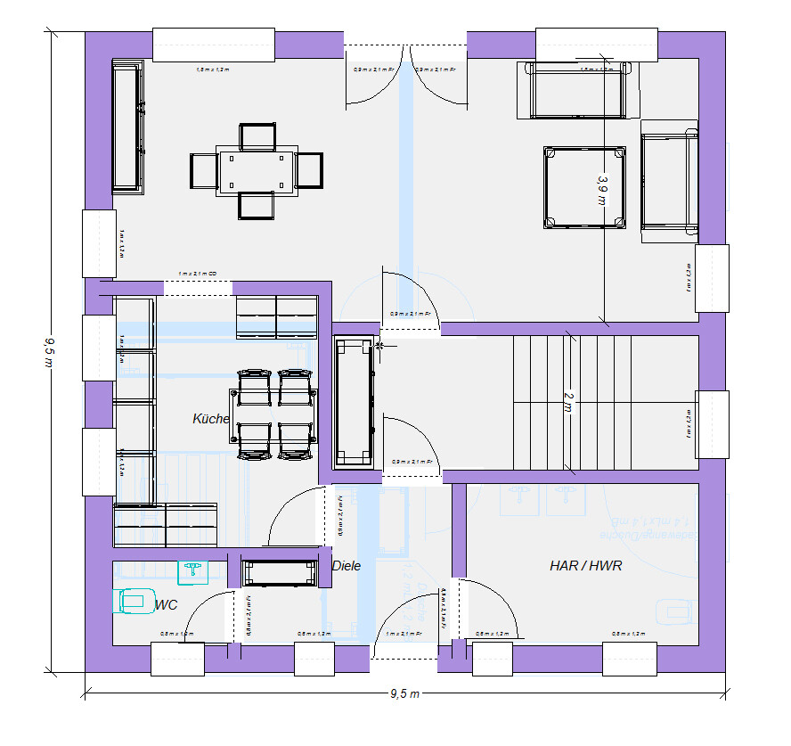

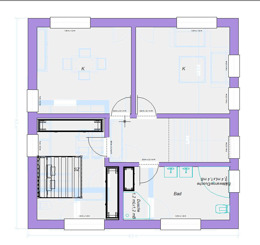

kaho67425.11.19 18:06
Brr. Wie gruselig. Von dem langen schmalen Eingangsflur bekommen Eure Kinder bestimmt Albträume.
Es stehen ja keine Maße dran außer die 9,5x9,5 im Text.
Ich frag trotzdem mal ganz frech, wo denn all die Jacken, Wintermäntel, Schuhe und Taschen einer 4-köpfigen Familie gestapelt werden sollen, wenn man nach Hause kommt? Und bitte sag jetzt nicht im HAR/Hauswirtschaftsraum, denn der ist brechend voll mit Wäschebergen und der gesamten Haustechnik.
Davon ab, ist es zwar reichlich sinnfrei, die fehlende Garderobenkiste überhaupt zu verbessern, wenn das Problem damit nicht gelöst wird, aber die Treppe im EG gehört m.E. auf die planrechte Seite des Flurs. Ob man oben spiegelt oder der Hund heult, müsste man sehen. Aber so wie es jetzt ist, bekomm ich einfach Augenkrebs.

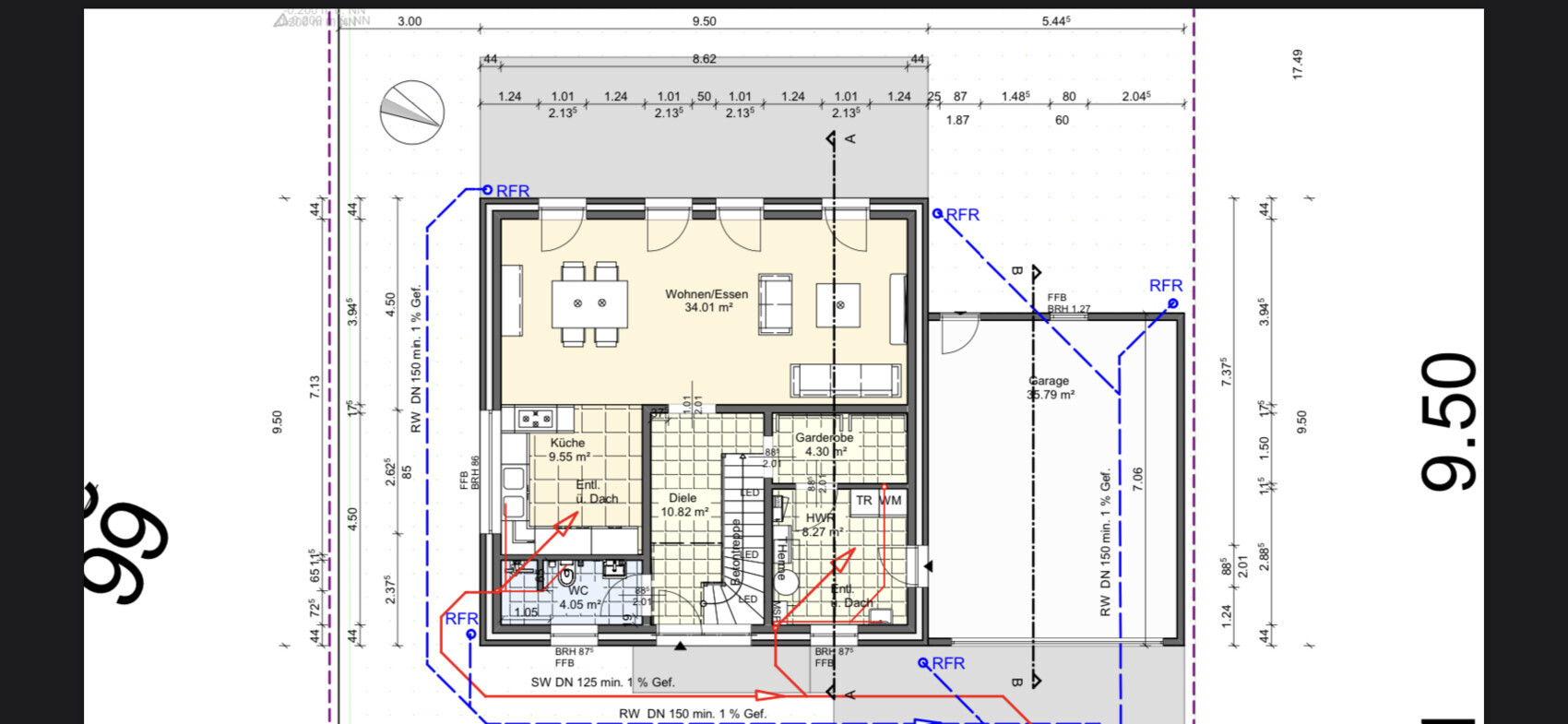

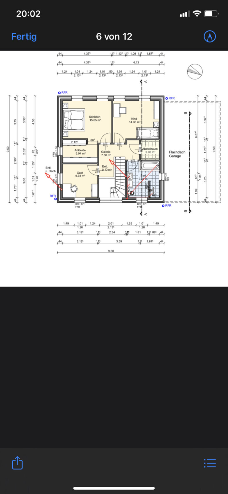

Golfi9025.11.19 20:03
Hier ein kleiner Anreiz wie 9,5x9,5 mit 1/4 gewandelter Treppe aussehen können.
Grundriss eines Hauses mit Schlafzimmer, Kind, Gast, Ankleide, Galerie, Bad, Abstellraum, Garage.
Grundriss eines Hauses: Erdgeschoss mit Küche, Wohn-/Essbereich, Bad, Diele und Garage.

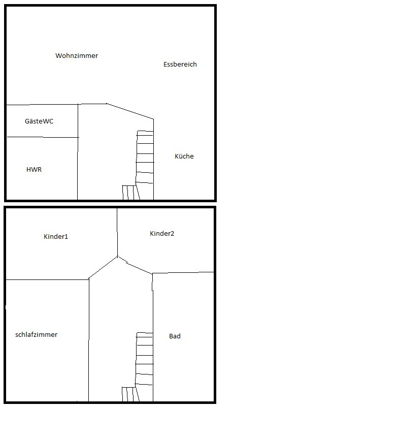

Evolith
26.11.19 06:44
Hier mal das Haus meiner Eltern. Es ist voll unterkellert, weswegen du keinen Abstellraum findest. Nagel mich nicht auf den Maßstab fest, es geht um die Anordnung.
Wenn ich eins mittlerweile gelernt habe: Halte den Grundriss so einfach wie möglich am Anfang. Nischen und Co kannst du später noch einplanen, wenn ein solides Grundgerüst steht.
Dazu kommt, dass du bei diesem kleinen Maß auf einige Annehmlichkeiten verzichten musst. Bei 2 Kinderzimmern wird zum Beispiel keine Ankleide drin sein. Das Büro ist auch Luxus, der nicht klappen wird, ohne auf mächtig viel Stauraum zu verzichten.
Zweistöckiger Grundriss: Oben Wohnzimmer, Essbereich, Küche; unten Schlafzimmer, Bad, Kinder.
kaho67426.11.19 10:10
Ich hatte letztens einen Grundriss mit 950x950 gesehen, der mir ganz gut gefiel. Kleines bissl altbacken. Er sah etwa so aus (mit künstlerischen Freiheiten meinerseits):
Grundriss eines Hauses: Küche, Diele, WC, HAR/HWR und Wohn-/Essbereich.
Grundriss eines Wohnhauses: zwei Zimmer oben, Bad unten rechts, Treppenhaus links, Türen sichtbar.
Ein Büro gibt es da allerdings auch nicht und die Ankleide wurde zu Gunsten der Kinder gekillt. Letztendlich ist es egal, ob Du es Büro oder Garderobe nennst. Der Platz dafür muss her und wenn Du ihn nicht einplanst, wird Dein Büro zwangsläufig dazu.
