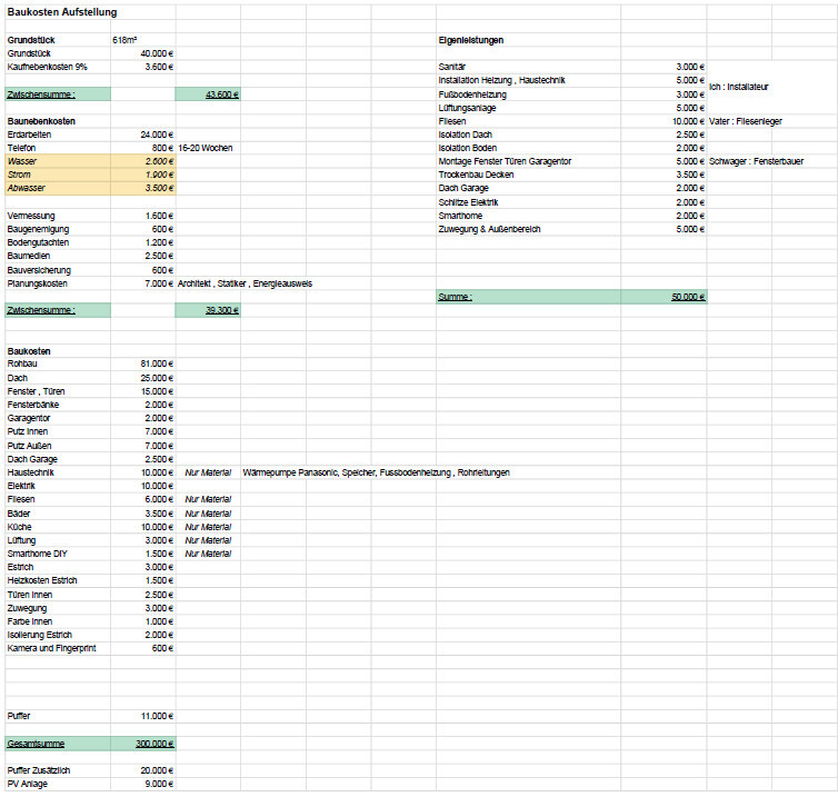

Ebenfalls mal die Baukostenaufstellung welche der Architekt für die Bank unterschrieben hat.
Leider ergab das Bodengutachten einen Erdaustausch von 1,3m welches mir mein Rohbauer mit 24Teur angeboten hatte.
Excel-Spreadsheets: Baukostenliste mit Grundstueck, Kosten und Eigenleistungen.
-XIII-01.01.20 20:57
Halt uns auf dem Laufenden, wie nahe ihr am Ende an der Architektenschätzung dran wart. Manche Punkte finde ich recht optimistisch.

Euer Budget ist mehr als sportlich, die Kostenschätzung auch.
