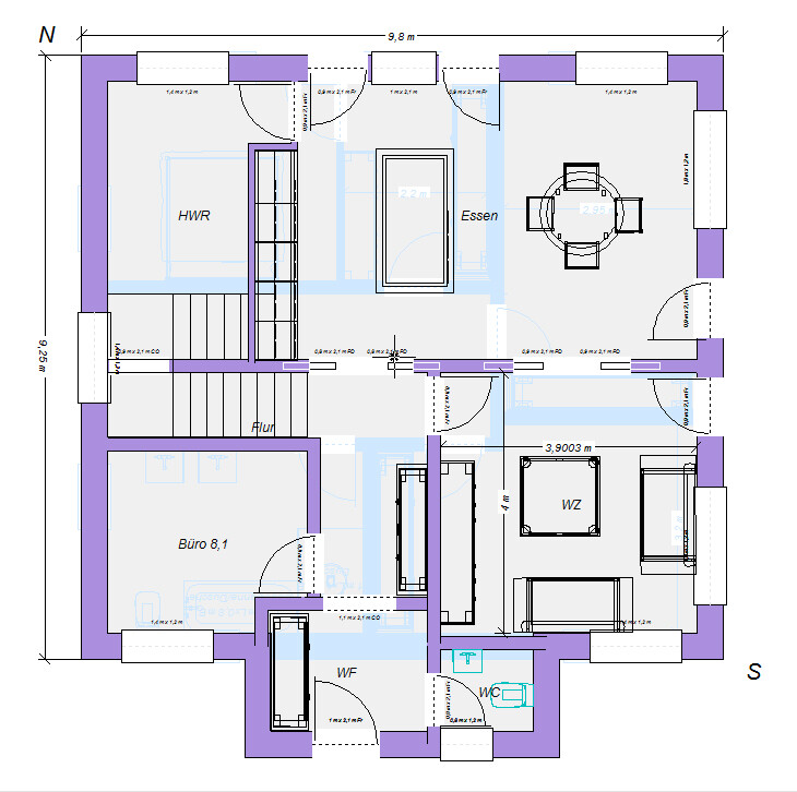

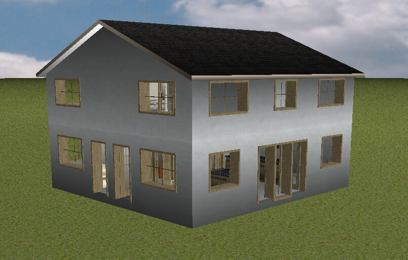

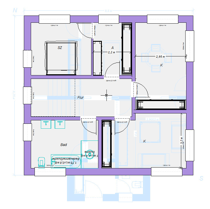

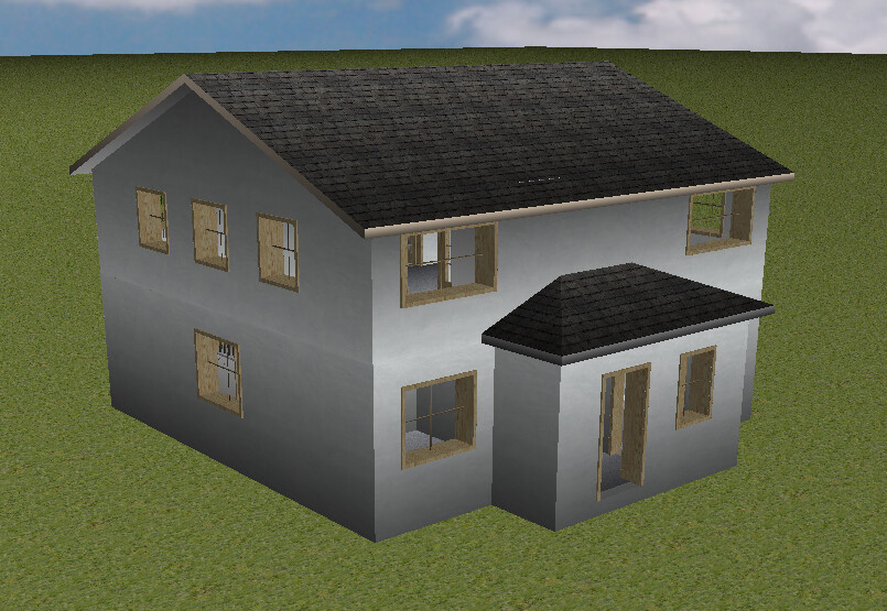

kaho674
02.01.20 18:27

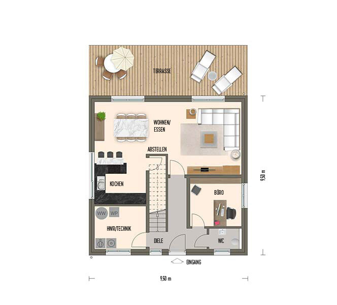

Ein Versuch, die Sonne in den Wohnraum zu holen. Allerdings Lage des HAR / Hauswirtschaftsraum dadurch nicht optimal.
Grundriss eines Hauses mit Flur, Küche/Essbereich, Büro, Wohnzimmer, HWR und WC.
Grundriss eines Apartments: Flur in der Mitte, SZ oben links, A Mitte, K rechts, Bad unten links.
3D-Darstellung eines zweistöckigen grauen Hauses mit vielen Fenstern auf grünem Rasen.
Zweistöckiges graues Haus mit vielen Fenstern, teilweise geöffnete Türen, Blick ins Innere.

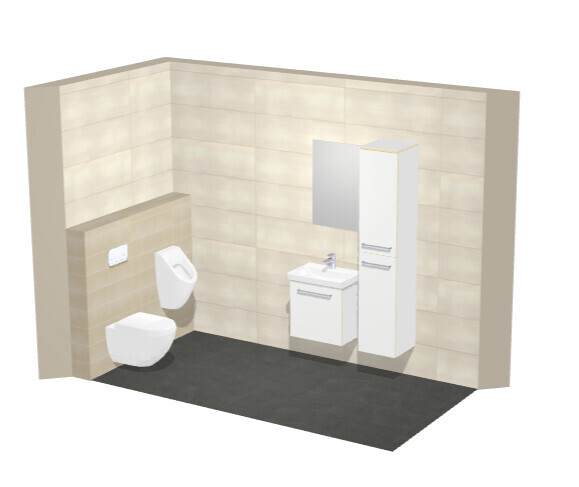

Diesen Plan hatte ich ja schon gesehen aber der passt einfach nicht.

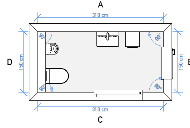

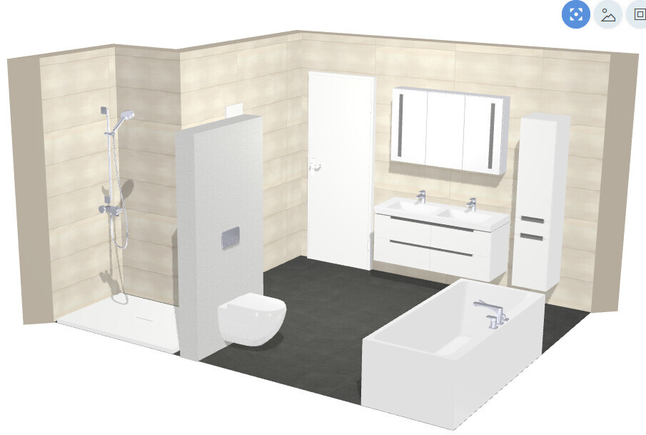

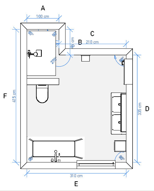

Mittlerweile haben wir auch Bad und WC geplant. Dusche wird natürlich gefliest aber im Villeroy & Boch Badplaner war das so nicht möglich. Die Wand der Duschabtrennung wird ggf auch noch etwas weiter rausgezogen.
Die Brause kommt auch an die hintere Wand
Bauantrag wird in 2 Wochen gestellt.
Moderne Badezimmeransicht mit Dusche, Toilette, Badewanne, Doppelwaschtisch, Spiegelschrank
Modernes Badezimmer mit Toilette, Waschbecken, Spiegel und Schrank vor hellen Fliesen.
Grundriss eines Badezimmers (310x150 cm): Toilette links, Waschbecken in der Mitte.
Grundriss eines Wohnraums mit Sofa, Sanitärbereich, Küchenzeile und Maßangaben in cm
