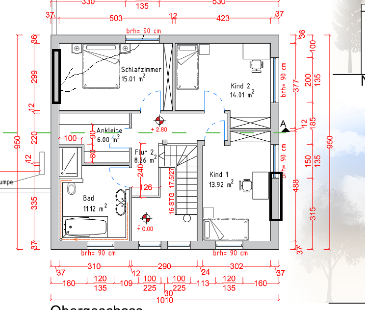

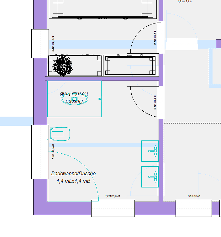

Den Vorschlag von Katja zur Badezimmeraufteilung würde ich auch so umsetzen. Nur das Fenster in der Dusche würde ich entweder nach planrechts (außerhalb der direkten Wassereinstrahlung) verschieben oder oben ein breites Lichtband draus machen.
Ne, das Fenster muss bleiben - sonst ist ja die Ansicht im Eimer. Eher würd ich auf die Walkin verzichten und eine genauso schöne bodengleiche Eckdusche setzen.
Oder die Walkin mit Glaswand und ne kleine Eckwanne:
Grundriss eines Badezimmers: Badewanne/Dusche, zwei Waschtische und Tür.

Waren denn symmetrische Fensteranordnungen dem Bauherren so wichtig?
Das Lokus unter'm Fensterbrett mit zur Außenwelt hin gerichteten Po backen muss aber auch Teil einer Lebensphilosophie sein, um zu gefallen.

Musst ja kein bodentiefes Fenster nehmen.
Ja, das Bad ist nicht so leicht. Die Maße und die Türposition schränken sehr ein. Aber ich glaub, dem TE ist das alles nicht so wichtig. Der ist schon bei der Küche...

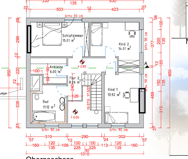

Also beim Bad bin ich noch Diskussionsbereit.
Walk in Dusche ohne Duschkabine mit 1x1,5m ist ein Muss.
Wegen der Wasserspritzer möchte ich auf eine L Form. Dies ist bei deinem Layout nicht gegeben.
Das Fenster über der Toilette muss ich jetzt auch nicht haben aber ich könnte mir ein Oberlicht vorstellen.
2D-Grundriss des Obergeschosses mit Schlafzimmer, zwei Kinderzimmern, Bad und Flur
