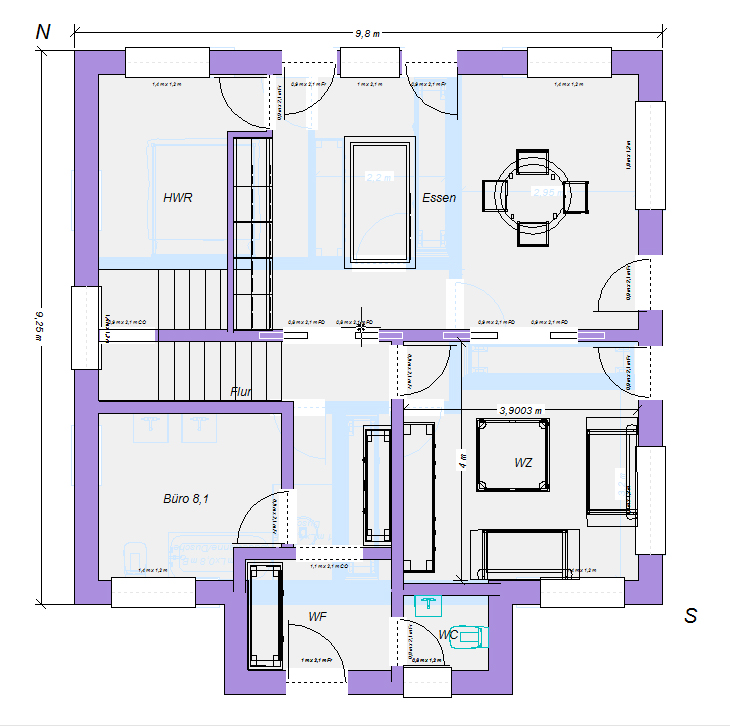

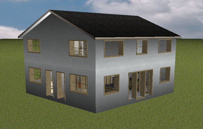

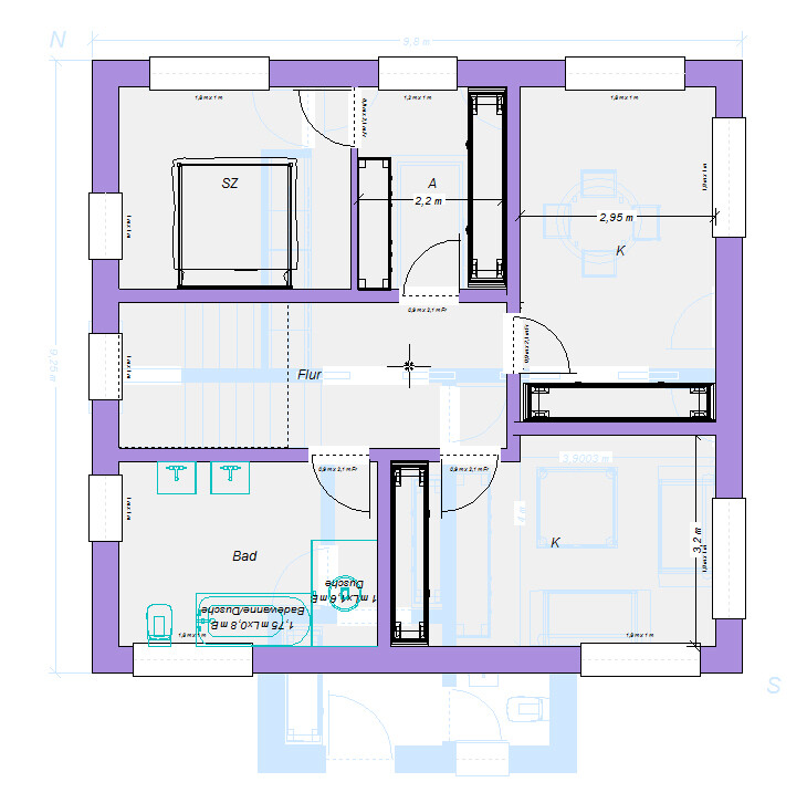

Ein Versuch, die Sonne in den Wohnraum zu holen. Allerdings Lage des HAR / Hauswirtschaftsraum dadurch nicht optimal.
Diesen Plan hatte ich ja schon gesehen aber der passt einfach nicht.

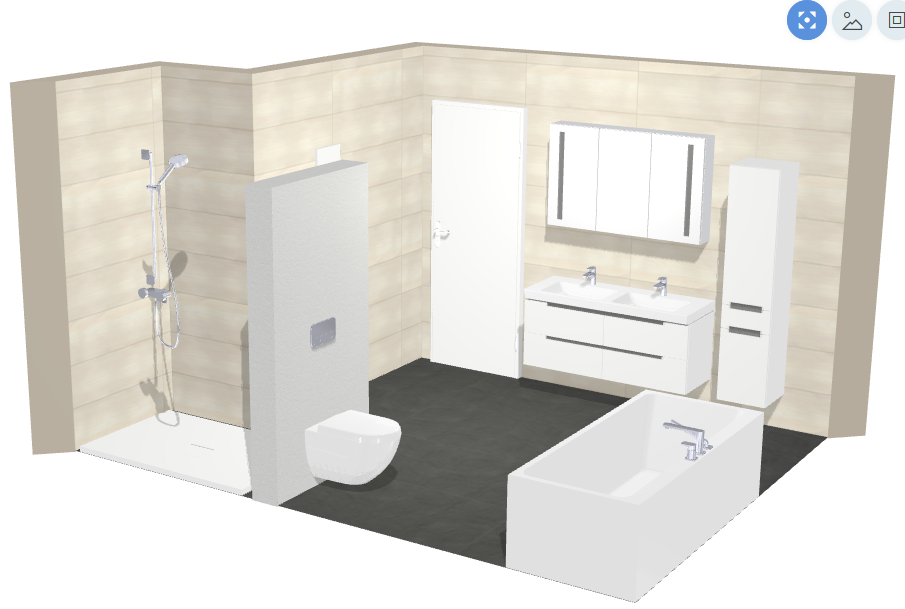

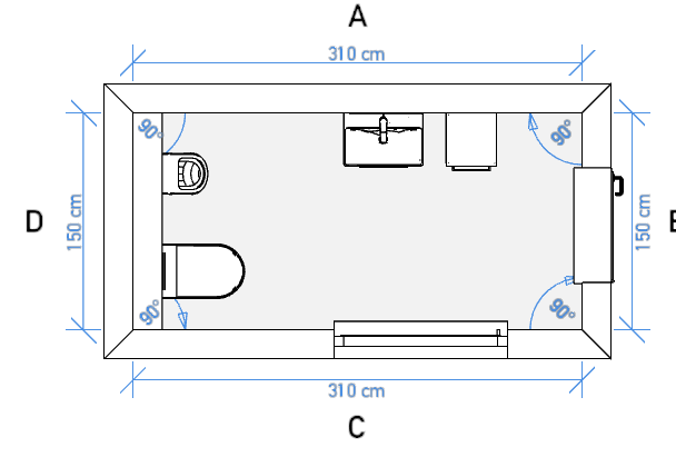

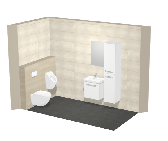

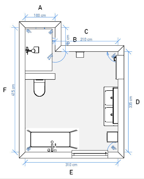

Mittlerweile haben wir auch Bad und WC geplant. Dusche wird natürlich gefliest aber im Villeroy & Boch Badplaner war das so nicht möglich. Die Wand der Duschabtrennung wird ggf auch noch etwas weiter rausgezogen.
Die Brause kommt auch an die hintere Wand
Bauantrag wird in 2 Wochen gestellt.
Moderne Badezimmeransicht mit Dusche, Toilette, Badewanne, Doppelwaschtisch, Spiegelschrank

Grundriss eines Badezimmers (310x150 cm): Toilette links, Waschbecken in der Mitte.
