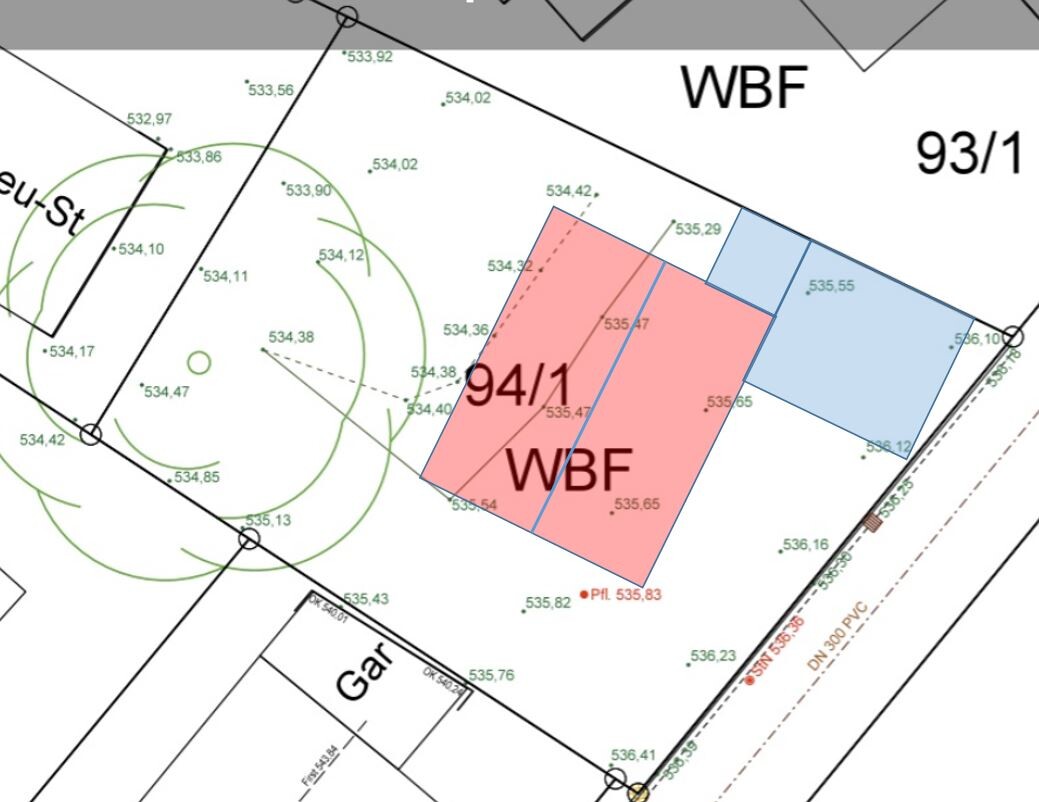

Hier mal mit Carport an der Strasse.
Lageplan eines Baugrundstücks mit rotem Gebäudeblock und blauem Nebengebäude, Grenzlinien
Lageplan: roter Bereich 94/1 WBF, blaue Bauflächen, grüne Radiuslinien auf Grundstücken.
Lageplan: rotes Grundstück 94/1 WBF neben blauem Bereich, Messpunkte und Straßenumriss.
Si0n198912.07.21 11:07
Es gibt einen Bebauungsplan. Carport an der Straße geht nicht. Vor Carport/Garage muss eine Verkehrsfläche von 6 Metern zur Straße eingehalten werden.
Genau. Terrasse soll unten vor das Gartengeschoss (Nachmittags und Abends schönes Licht) auf ca. 534m. Einfamilienhaus ist dann ca 536,70 m. Eine kleine Terrasse vlt noch vor das Haus in Richtung Straße für morgens Kaffee trinken. Was das Höhenniveau angeht, Straße ist ja bei ca. 536,40-536,20. Wie würdet ihr Differenz zum Haus überwinden? Treppen wollen wir eigentlich nicht. Das Haus ist 5,50m von der Straße entfernt also ich hätte da ne leichte Steigung zum Haus hin gemacht. 30 cm bei 5,50 meter sind 3,12 Grad oder 5,45 Prozent. Ist das zu viel?

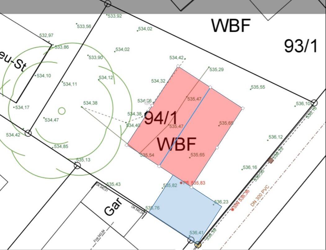

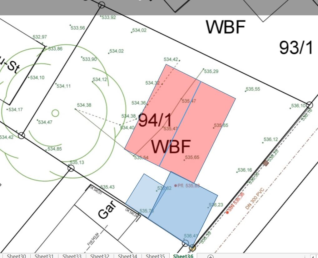

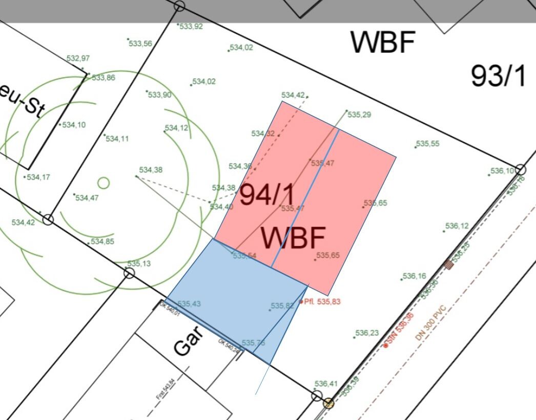

Wenn es denn so sein soll, dann etwas optimiert. Carport 6*7m Stellplatz fuer 2 Autos ist sicher Plicht. Die Stützwand wuerde ich weg lassen. Auffuellung gut verdichtet und Boeschung 1:2 reicht auch aus. Nur das Dach vom Carport ragt ueber die 6 m hinaus. Das sollte kein Problem sein. Im Uebrigen hat der Nachbar nicht an die Grenze gebaut. Das bedeutet, Du must auf des Nachbars Grundstück, damit keine Luecke zwichen den Bauwerken entsteht. Entweder der Nachbar schenkt Dir das Stueck oder Du kaufst es ab.

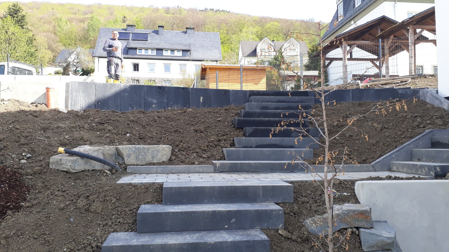

Sicherheitshalber kann man stinknormale Beton L-Steine nehmen um den Carport abzufangen und diese dann mit Erde auffüllen. Da schauen dann oben noch ein paar cm heraus die man einfach "wegpflanzt". Ihr wollt doch ohnehin einen Weg/Treppe vom Carport zum Grundstück anlegen, oder? Die verläuft dann in der Böschung.
Unsere Situation ist ziemlich vergleichbar, nur ist bei uns der Carport nicht direkt am Haus, sondern links im Bild (man erkennt nur das orangefarbene Entwässerungsrohr... der Carport fehlt noch). Das Haus ist rechts, und die drei Stufen rechts führen zum Balkon des EG).
Schwarze Stein-Treppenstufen auf einer Baustelle, Erde davor; Arbeiter im Hintergrund
Unsere Pflasterfläche vor dem Haus (quasi in der Bildmitte) hat ca 8% Gefälle, was völlig unkritisch ist. 6% gelten in öffentlichen Anlagen als barrierefrei - die von Dir genannten Werte sind also völlig harmlos und ebenerdig machbar. Lediglich am Hausanschluss musst Du bei dem vorgesehenen Holzrahmenbau vorsichtig sein. Direkt an die Wand wirst Du vermutlich nicht pflastern können. Wir haben dort eine Entwässerungsrinne von Brink (SystemAir) genommen.
Apropos: wie kommt ihr vom EG in den Garten? Durch das derzeit ungenutzte UG? Oder soll es eine Außentreppe geben?
Noch ein subjektiver Hinweis: den direkten Zugang vom Carport zur Speisekammer erachte ich als unnötig. Kann man meiner Meinung nach ersatzlos streichen - zumal wenn er eine besseren Lösung für den Carport/Nachbargarage im Wege steht (z.B. weil ihr dort unterschiedliche Niveaus habt).
Bei Fragen fragen.
