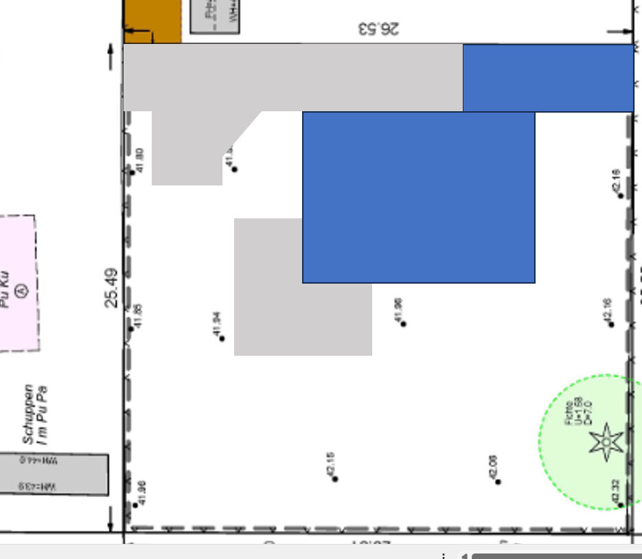

Carport auf Südwestecke ist purer Quatsch.
Da hast Du sicher Recht. Der TE hat aber im NO den CP geplant.
Ich habe mal einen kleinen Wendeplatz eingezeichnet.

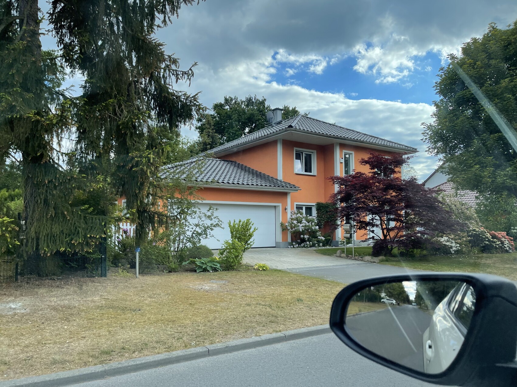

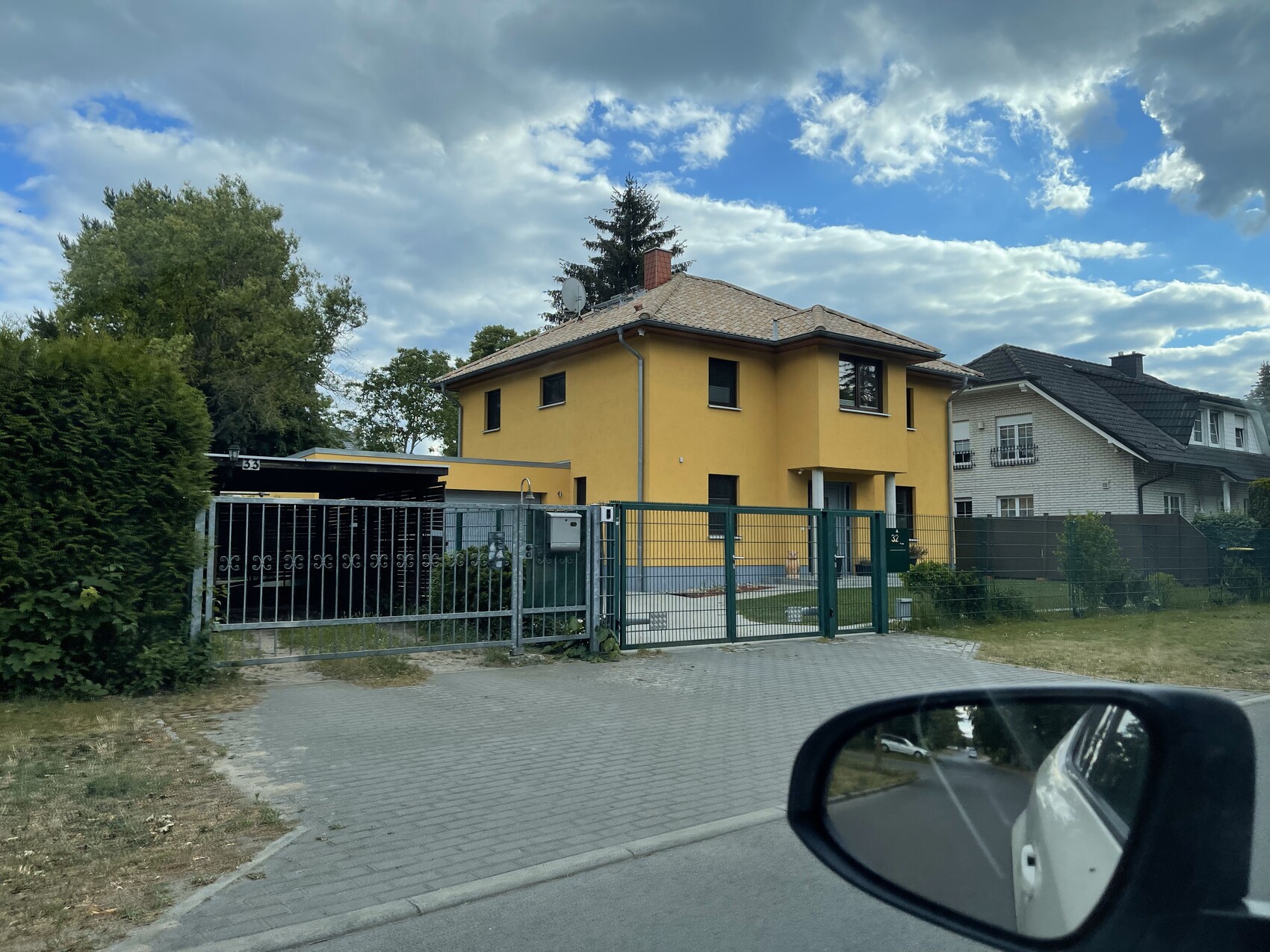

Hausbaufirmen mit denen wir bisher gesprochen haben meinten, dass man das durch eine minimale Dachschräge im Obergeschoss umsetzen kann da keine Drempelhöhe vorgegeben ist. In direkter Nachbarschaft sind auch einige neue Häuser die äußerlich wie eine klassische Stadtvilla aussehen. Inwieweit dort eine Dachschräge im Obergeschoss vorhanden ist lässt sich von außen natürlich nicht sagen. Hier mal 2 Bilder aus der gleichen Straße wie unser Grundstück und im Geltungsbereich des gleichen Bebauungsplan:

Aber was meinst du mit der Postwagenproblematik? Die Zufahrt zu unserem Grundstück verläuft über das Grundstück des Vorliegers. Wir haben nur ein Wege- und Leitungsrecht. Straßenseitig befinden sich 2 Zufahrtstore, eines für den Nachbarn und eines für uns. Dort sollen zukünftig auch unsere Klingel und unser Briefkasten angebracht werden. Welche Problematik ergibt sich hier?
Jurassic135 schrieb:
Wir haben auch ein Hinterliegergrundstück. Im Prinzip ist die Anordnung wie bei euch. Um die Ecke würde ich nicht fahren wollen - schon gar nicht rückwärts. Ich denke, da wirst du dich nur ärgern. Wir haben das Carport auch am Anfang des Grundstücks und davor noch etwas Platz, da parkt z.B. der Besuch. So müssen wir nur rückwärts gerade raus, was für ungeübte schon lästig genug ist, da man so dann auf die Straße raus muss.
Das ist auch unsere Befürchtung gewesen daher haben wir auch über eine Möglichkeit nachgedacht direkt auf dem Grundstück wenden zu können. Mit dem Smart sicherlich kein Problem aber für die Familienkutsche muss man wahrscheinlich eine Wendefläche einplane
Du hast mit deiner Zeichnung den Nagel auf den Kopf getroffen. Der Wendeplatz wäre in der Tat eine gute Idee aber das müsste man wahrscheinlich nochmal mit der Grundflächenzahl abklären. Haben hier Leute Erfahrungen wie nervig es ist jedes mal durch die Garage zu müssen um das Haus zu umrunden? Oder sollte man zwischen Grundstücksgrenze und Garage noch einen halben Meter Platz lassen um da vorbei laufen zu können? Bei einem Carport stellt sich die Frage ja nicht..
Die Frage ist, wie oft du ums Haus musst und wozu. Etwas Platz zwischen Garage und Grenze kann Sinn machen, schließlich muss man so eine Garage auch mal streichen und kann das eventuell nicht vom Nachbargrundstück aus machen. Als regelmäßiger Laufweg ist ein halber Meter aber definitiv viel zu wenig.

Wir haben extra einen Carport statt Garage, um ums Haus zu kommen. Mehr nerven die eigenen Autos in der Auffahrt beim vorbeilaufen.
