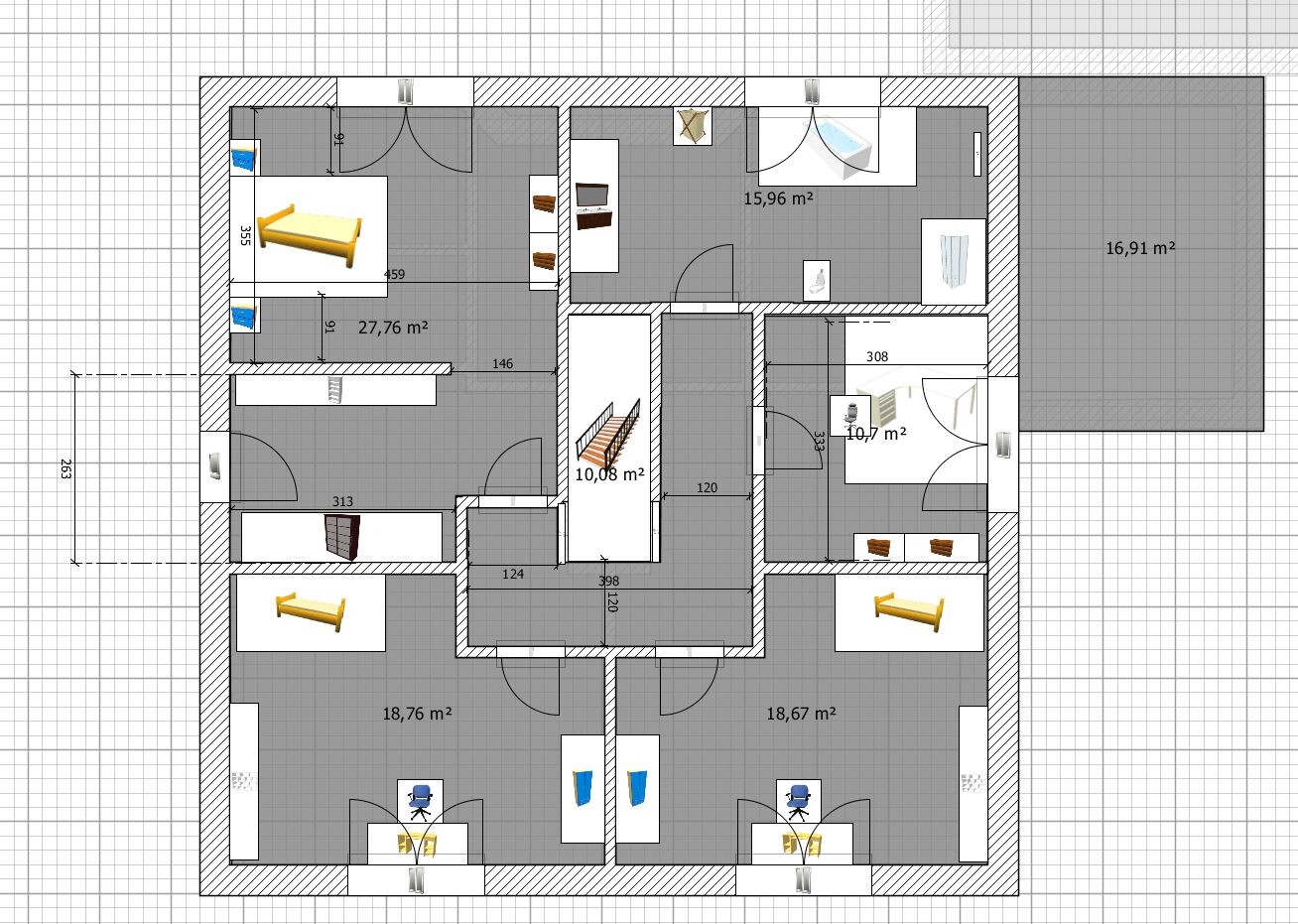

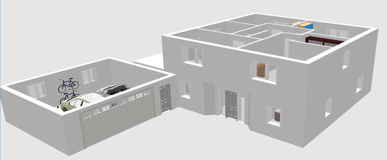

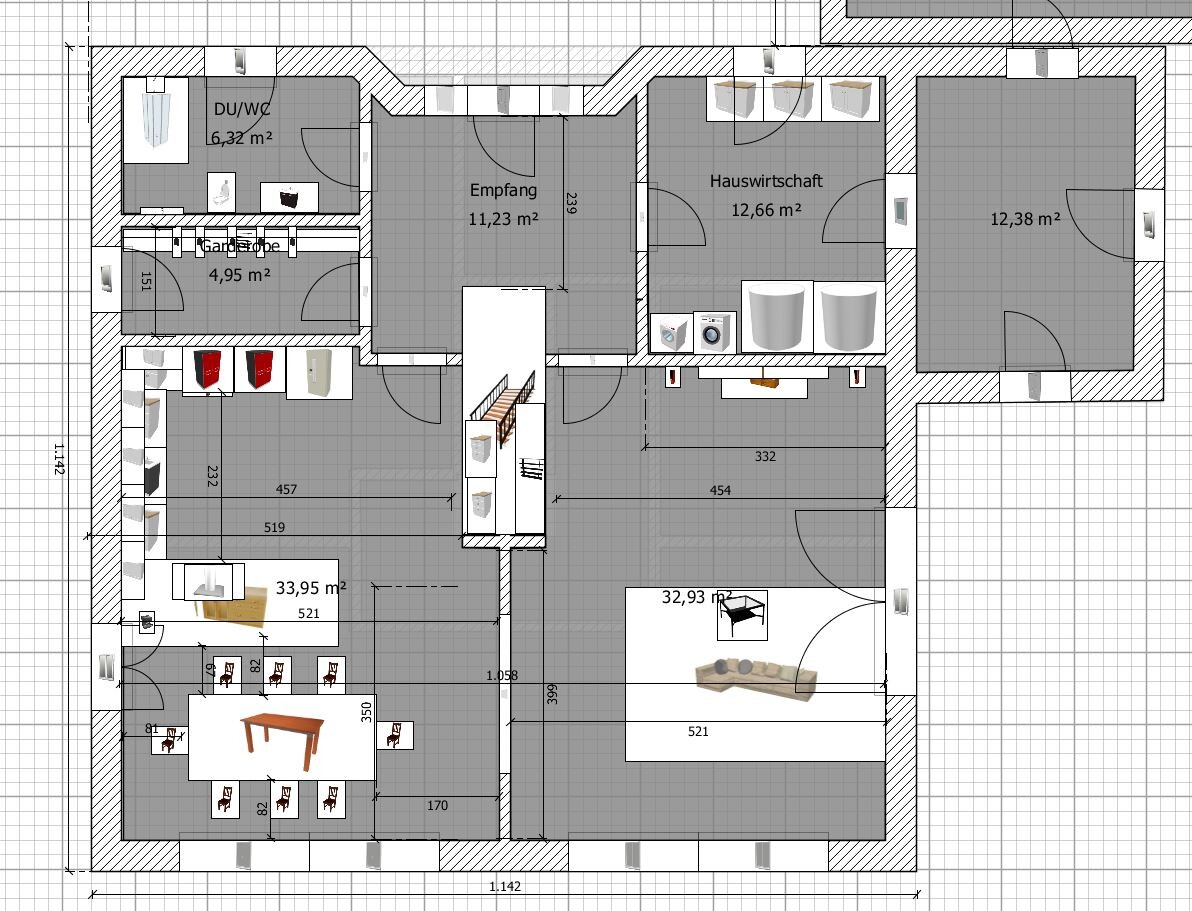

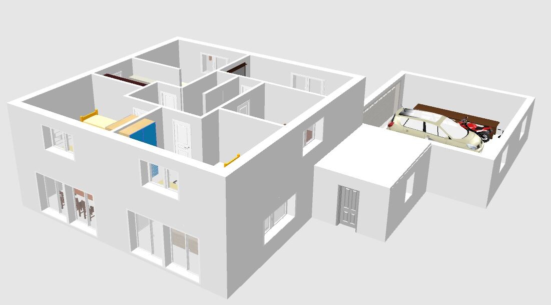

Deshalb haben wir uns mal an einem Villatyp orientiert und nach unseren Vorstellungen angepasst.
Das ist jetzt alles quadratisch, praktisch, gut.. ?
Ob der Raum im Osten tatsächlich gebraucht wird wissen wir noch nicht. Unser Wunsch ist es trockenen Fußes in die Garage bzw. aus der Garage ins Haus zu kommen. Irgendwo muss ja die Schleuse hin ohne die Hausfront optisch zu ruinieren.

Eingangs schreibst du von 150-160 qm, die Bude jetzt hat eine Grundfläche von 260 qm plus "Schleuse". Kurz hochgerechnet kostet die geplante Hütte 475T€ plus Garage und aller Nebenkosten.
