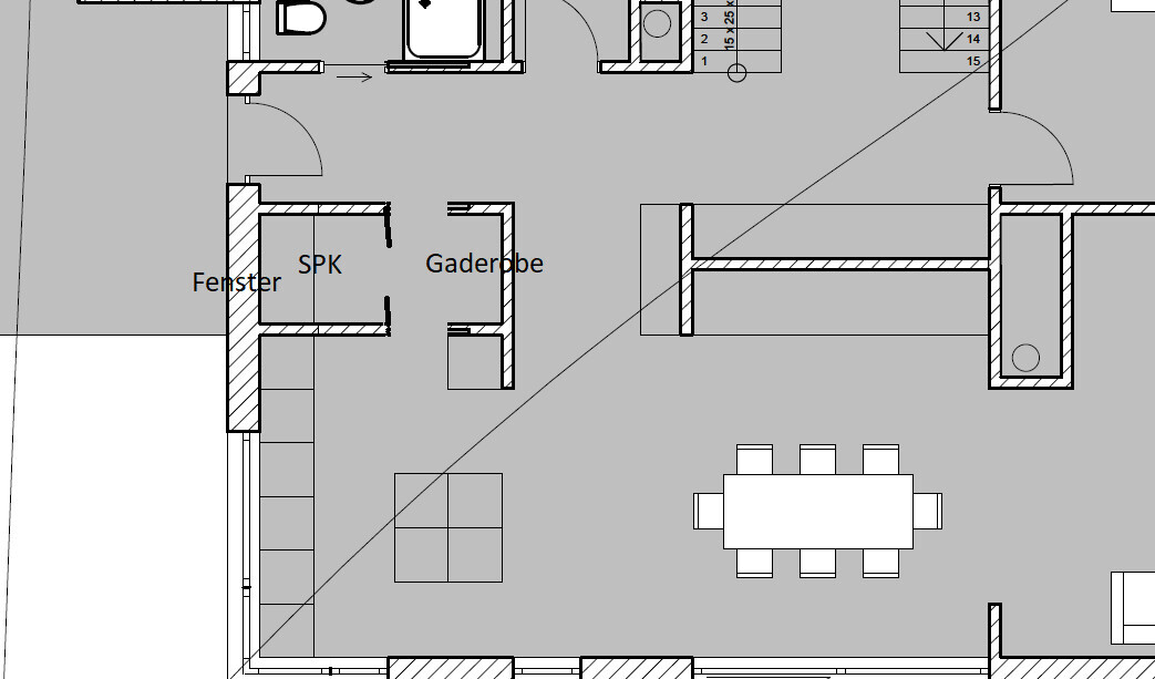

Wenn diese Tür in die Garage bleiben muß, dann macht die zweite Tür in der Speis erst dreimal keinen Sinn...
Ich möchte ja auch von der Küche direkt in die Speisekammer.
Die Speisekammer und Garderobe wollen wir noch tauschen damit ein kleines Fenster in der Speisekammer möglich wird.
Generell sind aus unserer Sicht die Flächen zu klein. Zum Beispiel wird eine Kochinsel mit kochfeld und Muldenlüfter sehr sehr eng

Ich glaube nicht, dass du in dieser Speisekammer mehr Stauraum hast als in 1-2 hochschränken. Da kann man die sich auch direkt sparen. Wenn du die Wände weglässt, kannst du auch die Kochinsel in die Länge ziehen und hast Platz für deine Muldenlüftung.
... so wie du jetzt zuletzt Speisekammer/Garderobe gezeichnet hast, ist da doch nicht mal 60 cm Durchgang bis in die Küche. Das wird ja immer verquerer.
Ihr plant doch einen Keller ... wozu Speisekammer?

Die zwei Türen in die Speis machen selbige quasi nutzlos,
Im Gegenteil, des g´hört so: separate Türen für Hauptgang und Nachspeise.

Ich glaube, keiner hätte gedacht, dass die Speis mit zwei Türen eigentlich Garderobe + Durchgang + Speis ist
Es ist doch immer das gleiche: für Wohnen wird mega viel Raum gezeichnet, die Nutzräume dürfen mit gerade notwendigen QM auskommen, siehe Gäste-Duschbad, Speis, Garderobe, Bad und Ankleide.
Ich sehe die Garderobe übrigens ggü der Treppe. Da bin ich wohl nicht allein.
Mal ganz ehrlich: alles neu. Gern Löschen.
Und das Grundstück wegen des B-Plans überdenken.
