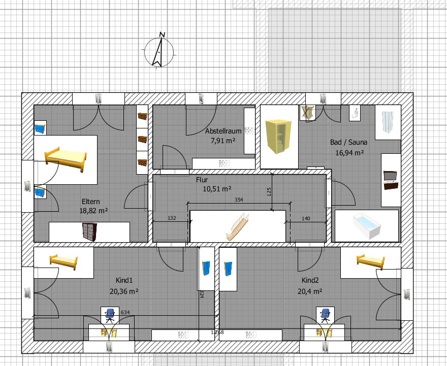

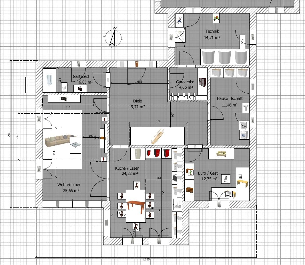

Okay. Also doch wieder zurück auf 0 und mit dem eingangs geposteten Entwurf arbeiten.
Wir haben das ein wenig gedreht und ein paar Standorte getauscht.
Herausgekommen ist das:
Es ist leider etwas größer geraten als 8,99x12,99.. Im Endeffekt stören uns die 50cm nicht die es dann noch kürzer wird.
Hinweis zur Treppe: Es ist eine 90° gewendelte mit 3,30x1,10 Abmaß. Zur Not kann der untere Schenkel auch etwas länger werden und tiefer in die Diele hineinragen.
Die Kinderzimmer sind groß, ja das haben wir gesehen. Das ergibt sich aber aus der Notwendigkeit der Größe des Erdgeschosses. Und uns ist lieber dass die Kinderzimmer größer sind als das Elternzimmer und Bad. .
Ich habe die Räume jetzt nicht bereinigt. Die Möbel ist von den Größen her das, was wir später auch hinstellen möchten.
Haben wir an alles gedacht?
Grundriss eines Hauses mit Küche/Essen, Wohnzimmer, Diele, Büro, Gästezimmer, Technik.
Grundriss eines Hauses: Elternzimmer, zwei Kinderzimmer, Flur, Abstellraum, Bad/Sauna.
Kwonni
Ist das überhaupt nicht zu gebrauchen?
Mal ganz von unseren Sprüngen zwischen verschiedenen Grundrissen abgesehen.

Ich hab immer noch die Frage: im Eingangspost hattest du geschrieben 150-160 m², jetzt bist du jeweils über 200 m² gewesen, im aktuellen Fall bei 215 m².
Woher kommt der Sprung auf einmal zu viel mehr Platz zu brauchen? (immerhin kommt da ja noch mal ein Dachboden zu der noch mal mit rund 60 m² Lagerfläche herhalten kann).
Kwonni
Die 160m² beziehen sich auf die reine Wohnfläche. Im Eingangspost sind es lt. Architekten derer 162 mit 71m² Nutzfläche, als Ausgleich für den fehlenden Keller.
Die 160m² sind nicht für das ganze Haus inkl. Garage ausgelegt.
Wie soll das auch funktionieren? Allein eine Doppelgarage hat in der Grundfläche von 6x6 schon 36m². Blieben fürs Haus also nur noch 124m² übrig, ohne die Wandstärken rauszurechnen. Da stimmt doch was in dieser Annahme nicht, oder??
Durch die Umverteilung der Räume haben wir nun auch etwas mehr Wohnfläche als eingangs mit dem Luftraum über der Diele.
Kwonni
Nun, das war ja auch nicht die Frage.
Was wir wissen wollten und nach wie vor möchten ist ob das Raumprogramm so funktioniert, unabhängig von den Größen die anfangs mal erwähnt wurden.
Oder gibt es irgend eine Anordnung, die absolut keinen Sinn ergibt.
