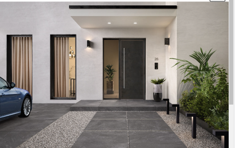

Nicht optimal, aber anders wüsste ich mir jetzt nicht zu helfen bei einem seitlichen Eingang.
Da könnte man der Eingangstür im EG einen Einzug als Podest gönnen, der schon an der Hausecke vorn anfängt. Das gibt auch etwas moderne in den Kubus und eine Überdachung.
Ich kann mir das gerade nicht so richtig vorstellen. So in der Art wie auf meinem Bild - von der Ecke bis zur Garage? Oder hast du ein konkretes Beispiel?
Moderne Hausfront mit Eingangstür, Fenstern und Pflanzen am Eingangsbereich.
