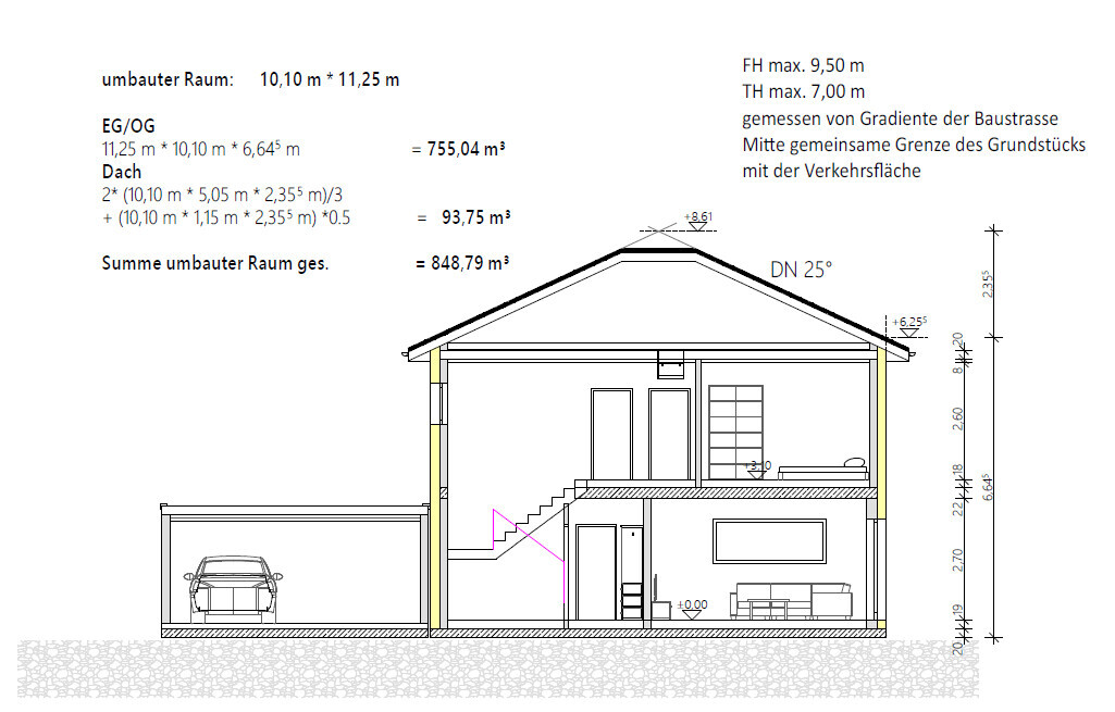

02.03.23 21:02
Die 2 Stufen über der Tür ist das ernst gemeint. Sieht mMn sch...e aus.

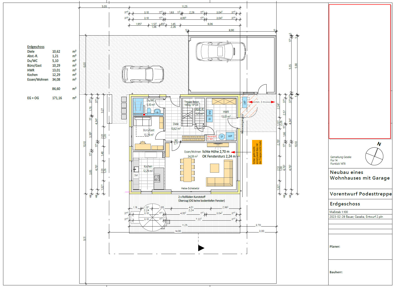

dimba234 schrieb:
Nebeneingangstür im Hauswirtschaftsraum wird umgesetzt - danke dafür.
Das freut mich immer, wenn Vorschläge für Vorteile gegen wenig Mehrpreis wahrgenommen werden. Ähnlich ist es übrigens auch hier:
dimba234 schrieb:
Mit der Faltschiebe werde ich nicht so richtig warm. Da sind zig Gelenke dran und gleiten muss das Konstrukt ja auch noch. Vom Preis her vermutlich kaum ein Unterschied zur Hebeschiebetür? Großer Vorteil natürlich, dass sich die Faltschiebetür fast komplett öffnen lässt. Das sieht schon richtig gut aus, keine Frage. Aber wie oft macht man das?
Im räumlichen Vorstellungsvermögen mag die Faltschiebetür das komplexere Produkt sein, technisch sind sie annähernd gleichwertig. Faltschiebe kann ich mir notfalls auch in PVC vorstellen, Hebeschiebe klassifiziere ich stets als Streßelement und empfehle erbarmungslos Aluminium. Hebeschiebe wollen Alle haben, weil sich das in den 70ern nur reiche Leute gönnten, das ist ein Modeding. In der Praxis kommt es auf den Alltagsdurchgang in rund einem Meter lichter Breite an, der aufgeschlagen bequemer hergestellt ist als mit dem Gezerre an einem Trumm. Oft sehe ich die Faltschiebe sogar mit nach außen öffnendem Schlagflügel vor.
dimba234
05.03.23 00:23
hausbauer_93 schrieb:
Lässt sich hier vielleicht die Podesttreppe noch 50cm nach rechts verschieben?
Das Verschieben der Treppe ist eine gute Idee, aber ich habe das Gefühl, das zerschießt uns den ganzen Grundriss - insbesondere oben haut es nicht mehr so richtig hin (Platz für Badewanne, Kinderzimmer Tür...).
Eine Überlegung wäre, die Treppe unten im Eingangsbereich offen zu lassen. So hätte man zumindest darunter Platz für Schuhe. Aber ich befürchte das sieht nicht aus. Ansonsten ist der Flur breit genug. Dann steht da eben eine Garderobe an der Wand zwischen Gäste-Wc und Büro. Nicht perfekt, aber genauso schaut es aktuell bei ins in der Wohnung aus.
Diese kleine Schräge stört uns nicht, siehe Schnittdarstellung.
Ich frage nach der Faltschiebe an und höre mir auch die Meinung der Architektin dazu an. Vielleicht werde ich doch noch überzeugt.
Ersteinmal ist der Grundriss mit Hebeschiebetür ist angepasst. Jetzt bietet es sich auch an, sofa und Fernseher / Lowboard zu tauschen. So lässt es sich gemütlich vom Sofa aus in den Garten blicken.
