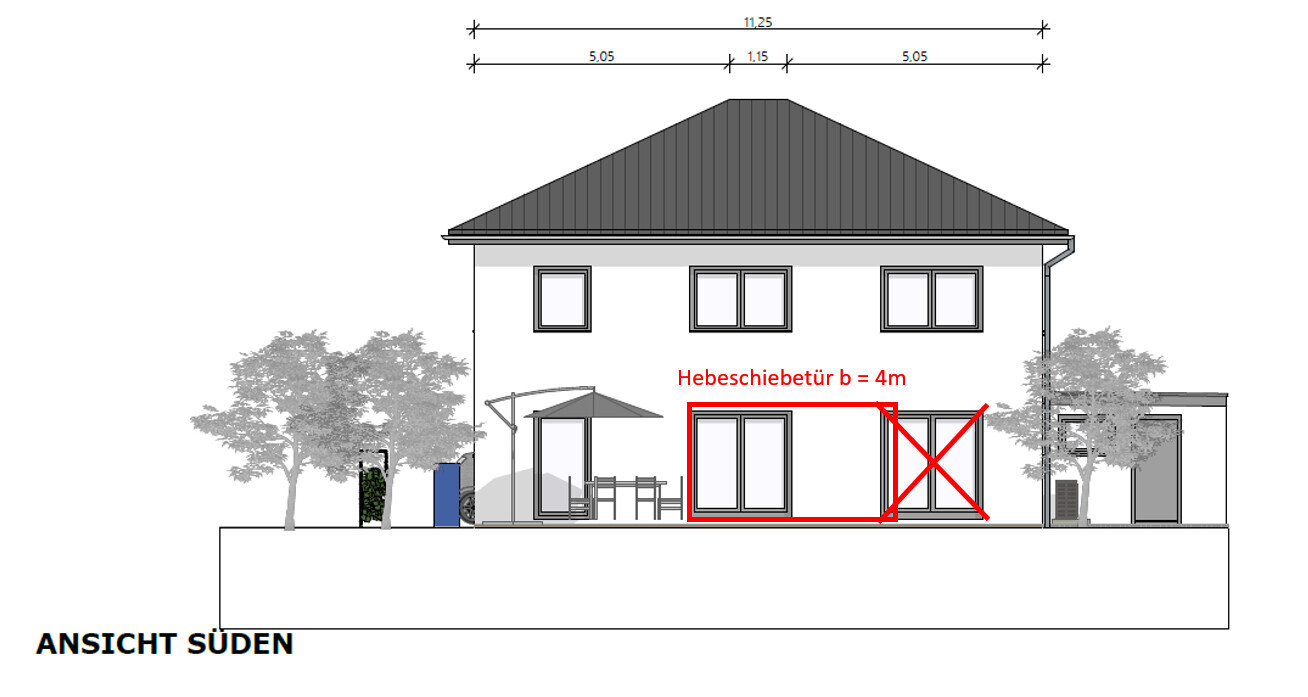

Wir überlegen die beiden Flügeltüren auf der Südseite durch eine 4m breite Hebeschiebetür zu ersetzen, um möglichst wenig / keine Fensterfläche hinter dem Sofa zu verschwenden. Spricht aus eurer Sicht etwas gegen eine solche breite Schiebetür (schwer zu öffnen etc.)?
Südansicht eines zweigeschossigen Hauses mit Terrasse, Fenstern und Gartenbäumen
filosof26.02.23 14:21
Der Preis.
Ich wollte unbedingt eine Hebe-Schiebe-Tür zur Haupt-Terrasse. Nach der Bemusterung habe ich die dann als erstes gestrichen (ca. 10k Aufpreis ggü. einer gleich großen Flügeltür). Das mag bei anderen Anbietern etwas moderater ausfallen.
