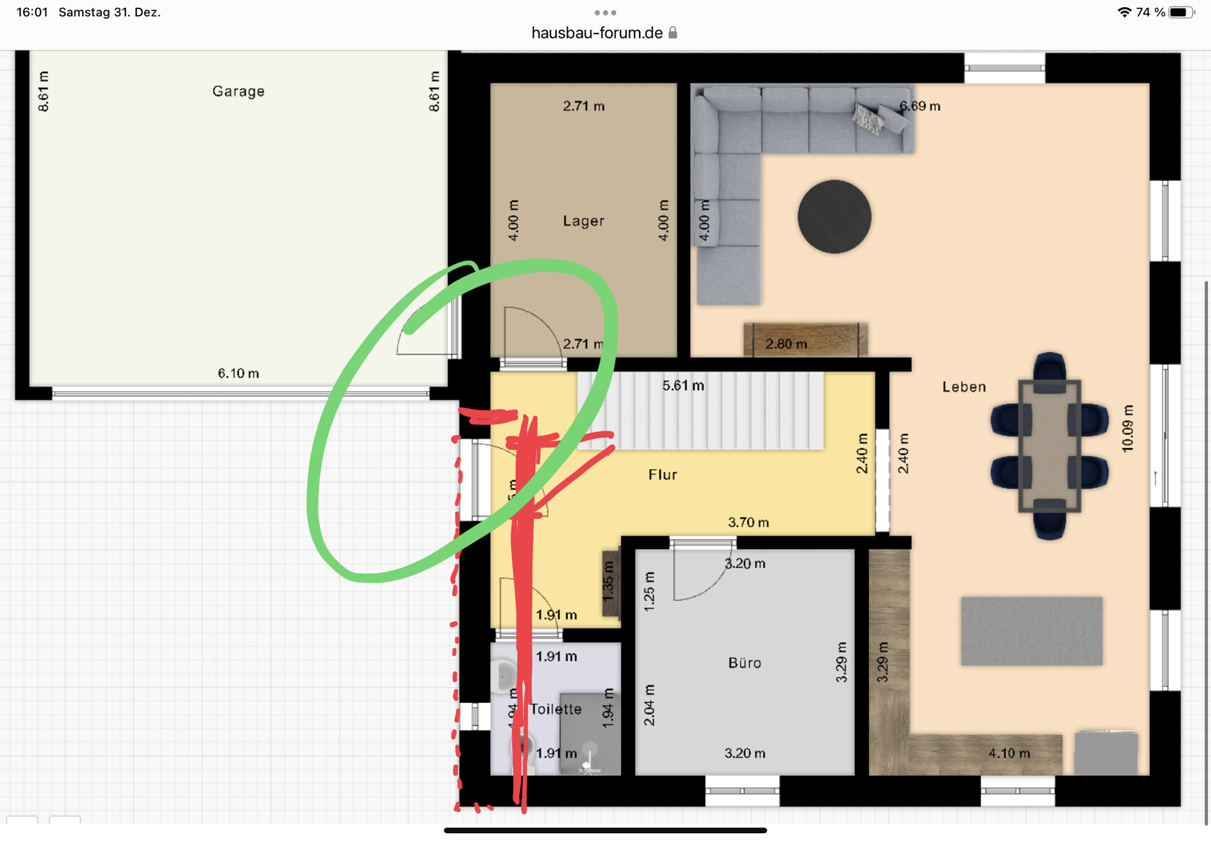

ypg31.12.22 17:01
dimba234 schrieb:
Vermutlich wird es das beste sein, mit unseren konkreten Vorstellungen auf die Baufirmen zuzugehen und ein "Typenhaus" ggf. geringfügig anzupassen.
Das denke ich auch.
dimba234 schrieb:
Ich kann mir das gerade nicht so richtig vorstellen. So in der Art wie auf meinem Bild - von der Ecke bis zur Garage? Oder hast du ein konkretes Beispiel?
quasi so, in rot gezeichnet. EG wird eingezogen, also einen Gehweg generieren. OG bleibt dabei ein Rechteck und bedeckt den „Gehweg“.
In grün (Farbe sagt nichts aus) eine schlechte Idee: direkter Zugang von Garage erübrigt sich bei dieser Eingangstürlage. Die ist mit ihrem Abstand von 2 Metern zum Garagentor praktischer als die innenliegende Verbindungstür. Außerdem geht die Tür in genau falsche Richtung auf. Das ist ein Fehler von vielen, die passieren, wenn man selbst rumdoktort.

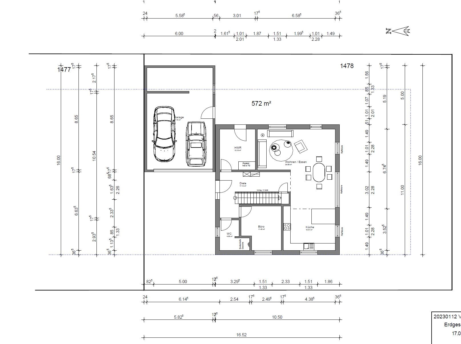

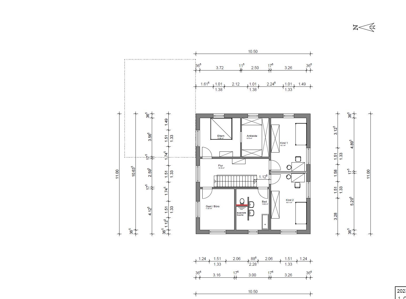

dimba23430.01.23 14:19
Wir haben unseren Vorentwurf erhalten. An sich gefällt es gut. Bis auf die Sofaecke, die wahrscheinlich doch etwas zu knapp ist - dafür ist der Küchenbereich riesig. Deshalb werden wir die Küche mit dem Wohnbereich tauschen.
Außerdem haben wir erstmal ohne das auskragende OG über dem Eingangsbereich geplant (tolle Idee von ypg) und nur mit einer Überdachung, wobei die auf dem Entwurf noch nicht zu sehen ist. Laut GU wären es ca. 11.000,- Eur mehr (7m Breite, 1m Tiefe) für den Erker.
Welche groben Schnitzer fallen euch auf?
