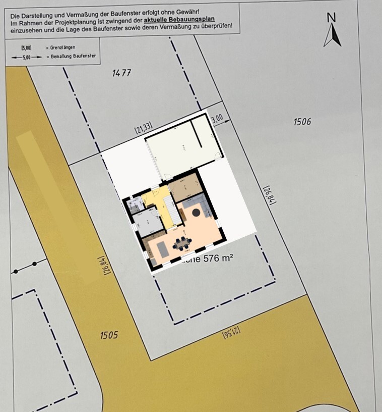

Geplant ist zwar, erst Anfang 2024 zu bauen, trotzdem machen wir uns bereits ausgiebig Gedanken, wie unser Haus denn aussehen könnte. Entstanden ist dabei ein eigener grober Grundrissentwurf. Ich möchte euch um Kritik und Anregungen bitten.

Was mit unangenehm auffällt: Fußweg zur Haustür überschneidet sich mit Fahrweg zur Garage. Was passiert, wenn Haustür offen steht, Auto rückwärts aus der Garage fährt und Katze, Hund oder Kleinkind aus der Haustür rennt?
Bitte mit gehörigem Abstand planen oder Hauseingang verlegen.

Mit der Garage sehe ich jetzt kein Problem, es sei denn man macht einen Launchcontrol-Start mit vorgespanntem Getriebe und brettert mit Vollgas aus der Einfahrt.
Die Kinder bzw. der Hund können genauso um die Hausecke gerannt kommen, muss man halt bisschen aufpassen. Ist beim Autofahren ohnehin immer ganz ratsam...
Was mir noch eingefallen ist:
Euer Haus steht sehr weit weg von der Straße, dürft ihr die Terrasse außerhalb des Bebauungsfensters machen? Und wollt ihr wirklich nur einen schmalen Streifen hinterm Haus und 10, 15m Vorgarten?
[Edit]
Korrigiere, 5-10m Vorgarten.
Das wird auch mit den Hausanschlüssen teuer, weil sehr viel Weg und ich persönlich würde die Anschlüsse nie unter der Bodenplatte verlegen.
War bei uns erst so gedacht, die Tiefbauer haben sich aber geweigert und die MSH unter der Wand rausgelegt.
Lass da mal was dran sein, da kommst du unter der Bodenplatte nie wieder dran.

Treppe: Habe ich übersehen, dass sie in den Ebenen nicht übereinander liegt. Bei der Länge habe ich mich an den Tipp aus dem Fragenkatalog orientiert mit 3,60m
… Kellertreppe. Daneben ist die mit 4,20 Länge. Aber auch das muss nicht. Aber ein Laie sollte in seiner Skizze schon 4 Meter einplanen. Der Architekt kann ja dann alles geraderücken.

im Prinzip ähnelt er ja jeder Standard-Stadtvilla, nur das Du als Laie eben Hinken einbaust. Türen kleben knapp an der Raumecke, Eltern-Bett ist nicht zu stellen, wandschrank zu schmal als komfortabel…
dimba234 schrieb:
Wir möchten Haus und Garage genauso ausgerichtet bauen. Das Haus jedoch an der vordere Bebauungsgrenze und die Garage zur hinteren Grundstücksgrenze versetzt.
ich würde die Räume anders ausrichten…wo nochmal ist Süden? Deine Kinderzimmer liegen nicht sonnig im Süden, das Schlafzimmer und Bad haben den besten Platz

Mein Fehler, da ich mich an einer Kellertreppe orientiert habe. Die Treppe wird bei der weiteren Planung mit 4m berücksichtigt.

Sehr guter Hinweis. Wenn es bei der Doppelgarage bleibt, würde ich mit einem 5m Garagentor planen und das Tor maximal nach links versetzen. Nicht optimal, aber anders wüsste ich mir jetzt nicht zu helfen bei einem seitlichen Eingang.

Euer Haus steht sehr weit weg von der Straße, dürft ihr die Terrasse außerhalb des Bebauungsfensters machen? Und wollt ihr wirklich nur nen schmalen Streifen hinterm Haus und 10, 15m Vorgarten?
Irgendwie ist bei mir alles anders dargestellt 😉
Hier liegt wohl ein kleines Missverständnis vor 😉 Ich habe unseren Grundriss mal auf den Lageplan gelegt - siehe Screenshot.
Allgemein haben uns eure Rückmeldungen zum Nachdenken angeregt. Sodass wir heute Abend nach weiteren passenden Grundrissideen geschaut haben. Dabei fand ich den Hinweis "Sento Haus" aus einem anderen Thread super. Das Sento 504 gefällt uns von der Aufteilung der Zimmer, aber auch von den Abmessungen her richtig gut - bis auf einen Punkt. Bei unserer Hausausrichtung wäre das Elternzimmer mit Ankleide nach SO gerichtet. Das muss nicht sein. Die Sonne sollen lieber die Kinder haben. Deshalb werde ich versuchen, diese Idee an unsere Vorstellungen anzupassen.

Sento 504 sieht schick aus. Es dürfte kein Problem sein das Schlafzimmer mit dem Kinderzimmer zu tauschen und die Tür zur Ankleide ins andere Zimmer zu setzen.
Preislich könnte das schon eher hinkommen, kommt drauf an welche Sonderausstattung ihr noch haben wollt und welchen Anspruch ihr allgemein so habt.
