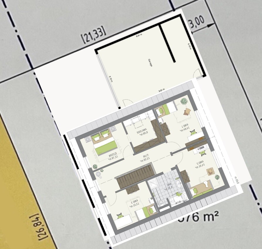

Allgemein haben uns eure Rückmeldungen zum Nachdenken angeregt. Sodass wir heute Abend nach weiteren passenden Grundrissideen geschaut haben. Dabei fand ich den Hinweis "Sento Haus" aus einem anderen Thread super. Das Sento 504 gefällt uns von der Aufteilung der Zimmer, aber auch von den Abmessungen her richtig gut - bis auf einen Punkt.
Das Sento 504 wäre von Fingerhaus, also einem Holzrahmentafler. An solchen Modellen kann man sich nur teilweise orientieren, wenn man sie als Grundrissinspiration in einen Steinbau übernehmen will: die Wandstärken sind zwar effektiv vergleichbar, insofern "passen" die Maße. Allerdings verhalten sich die Holzbauten statisch anders, ibs. gibt es hier nicht wie bei Steinbauten den Kontrast "(teilweise tragende) Mauern im EG vs. Leichtbauwände im OG". Unter dem Aspekt des OG-"Muttergrundrisses" stößt die Übertragbarkeit hier also an Grenzen. Speziell das Sento 504 wäre aber auch insofern keine geeignete "Vorlage", wie es ein Kniestock-DG hat, was seine Brauchbarkeit für eine "Stadtvilla"-Planungsinspiration weiter in Frage stellt. Solche "transgenen Spendergrundrisse" sind dann generell weniger geeignet.
Ich empfehle aber auch eher, sich nach ganzen konkreten Bauvorschlägen umzuschauen. Ein lediglich "erprobter Grundriss" ist nämlich noch entschieden weniger "wert", als wenn der Bauunternehmer gleich mit dem ganzen "Typenhaus" erfahren ist. Also: auch innerhalb der Kategorien "Holz" bzw. "Stein" besser kein Huberhaus mit Müllerbau in die Wirklichkeit umsetzen !

Damit das Sento504 passt, müsste ich das OG um die Horizontalachse drehen (ohne die Treppe). Dann sind aber die Badezimmer EG/OG nicht mehr übereinander und das OG Bad im SO.
Preislich eher passend, da kleinere Außenabmessungen? Wir haben weiterhin vor massiv zu bauen.
Ich stehe gerade auf dem Schlauch.
Gegen einen Steinbau sehe ich zwar nichts sprechen, aber: was sind die Gründe dieser Präferenz ?
Das Preisniveau ist größen- und ausstattungsgleich zwischen Hölzern und Steinern dasselbe.
