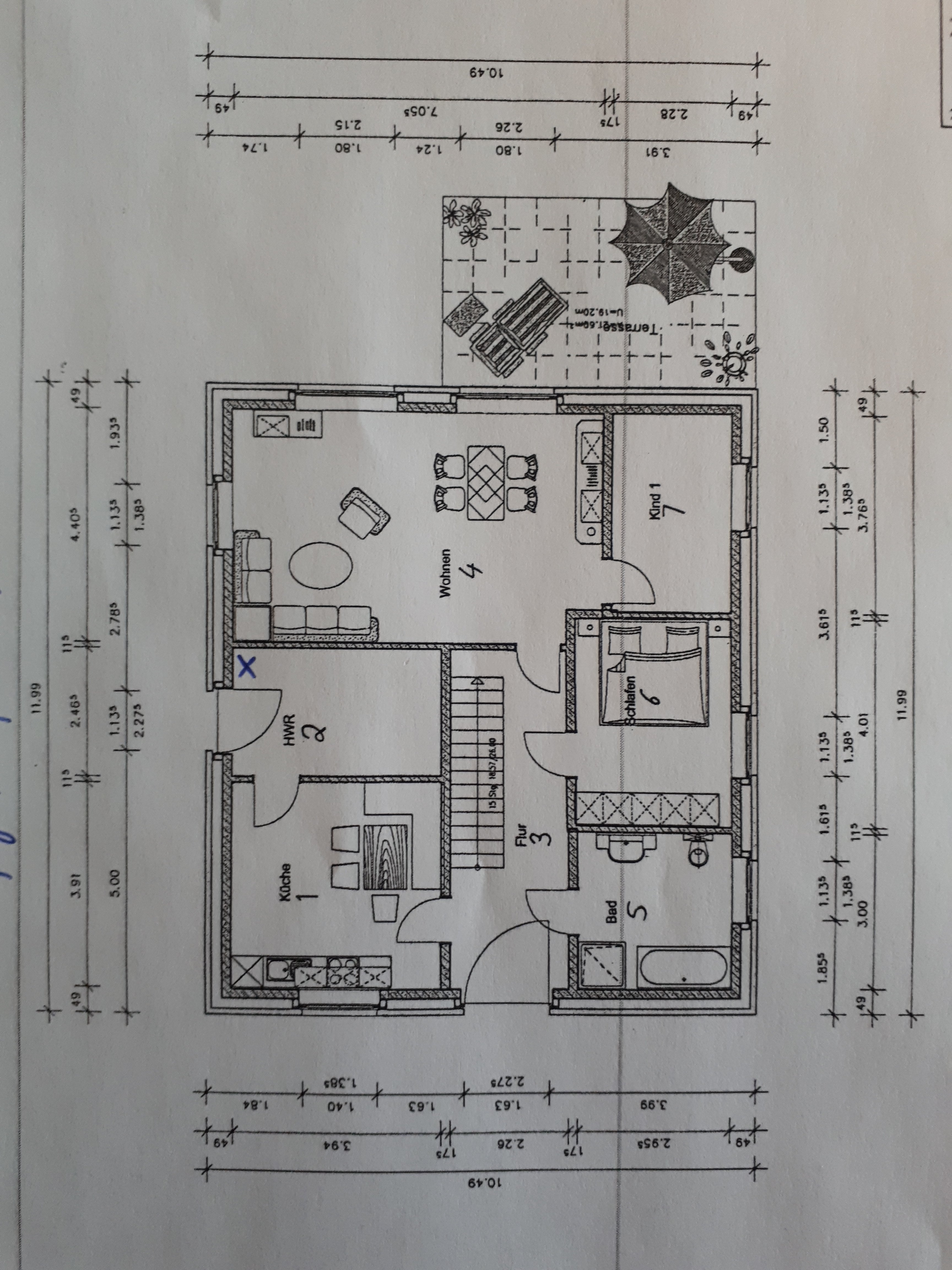

Schau´ mal da: https://www.hausbau-forum.de/threads/grundrissplanung-kurz-vor-bauantragsstellung.25647/page-80 - da wird gerade ganz frisch etwas ähnliches diskutiert. Eine Maßangabe ist nur so viel wert, wie
a) die Bezugsgröße genannt wird, d.h. gilt die Maueröffnung ab Roh- oder Fertigfußboden;
b) sie wahr ist, d.h. es gibt Toleranzen, und, siehe a, Missverständnisse bei der Ausführung;
c) klar ist, worauf sie sich bezieht, d.h. die reine Tür oder mit Rollladenkasten.
pffreestyler
Moin,
als kurze Rückmeldung: Maße waren tatsächlich nicht korrekt. Terrassentüren waren zu klein und der Unterschied Haustür und Hauswirtschaftsraum lag daran, dass einmal Rohbaumaße berücksichtigt wurden und einmal mit teilweise bereits vorhandenen Aufbau.
Aufgrund der Rollläden läuft es nun auf 2,15 m tatsächlicher Durchgangshöhe hinaus.
Leider kein Standardmaß, aber da die Rollläden Maßanfertigungen sind, werden lediglich die Fliegengitter an den Terrassentüren teurer, da Lagerware nicht passen wird. Wir werden es überleben ...

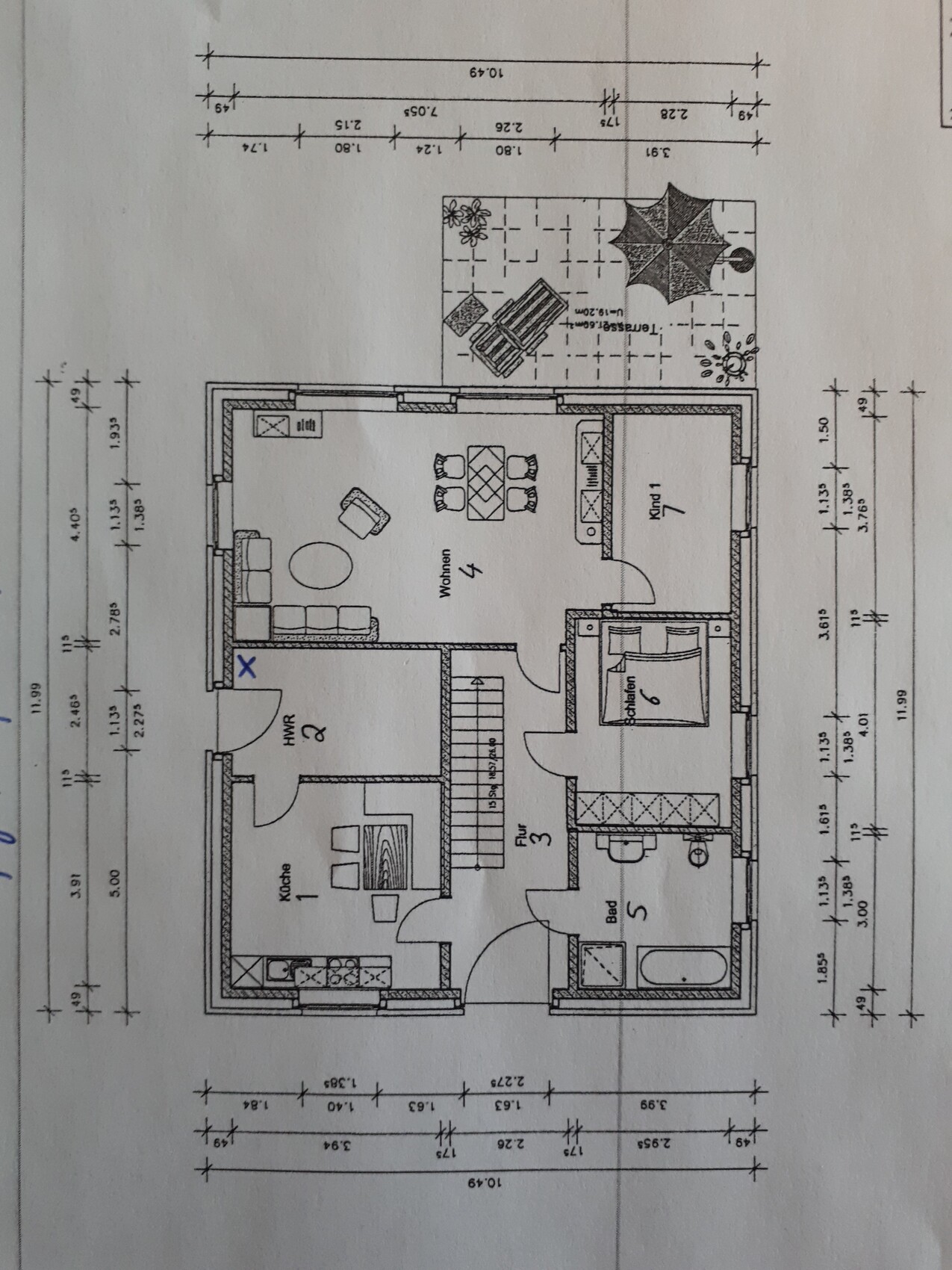

@pffreestyler .. ich empfehle, jede Zeichnung darauf zu kontrollieren, ob die geänderten Werte auch schlüssig übertragen worden sind. Insbesondere die Ausführungszeichnung für Maurer etc.
pffreestyler
Ja, im Zuge dessen ist es ja auch aufgefallen. Da Ytong kleben in Eigenleistung geschieht, wäre es aber glücklicher so oder so rechtzeitig aufgefallen.
pffreestyler
Moinsens,
wir stecken gerade mitten in der Bauphase. Anbei noch einmal der Grundriss zur Erinnerung.
Grundriss eines Hauses mit Küche, Wohnen, Bad, Schlafzimmer und Kinderzimmer, Terrasse
Die Treppe wird bereits jetzt miteingebaut, obwohl das OG nicht ausgebaut wird. Somit muss das Treppenloch irgendwie abgedichtet werden. Daher haben wir eine MZ Tür mitbestellt, die im OG eingebaut werden und das restliche Loch vom Zimmerer inklusive Dämmung verkleidet werden soll. Hierzu haben wir Samstag ein Gespräch vor Ort, um die genaue Ausführung abzuklären.
Meine Vorstellung ist, dass die Hülle direkt an das Loch gebaut wird und bei einem späteren Ausbau des OG erhalten bleibt, anstatt eines Treppengeländers. Tür wird dann natürlich herausgenommen. Den Vorteil sehe ich darin, dass später, wenn die Kinder wieder ausgezogen sind, dass OG wieder thermisch vom EG getrennt werden kann. Meine Freundin kann sich damit noch nicht so ganz anfreunden, da das ihrer Meinung nach zu viel Licht schluckt. Damit hat sie natürlich Recht, aber durch die Tür mit Milchglaseinsatz sehe ich eh als unwahrscheinlich an, dass diese überhaupt genügend Licht liefern kann. Naja wie auch immer, dass müssen wir ja jetzt noch nicht entscheiden.

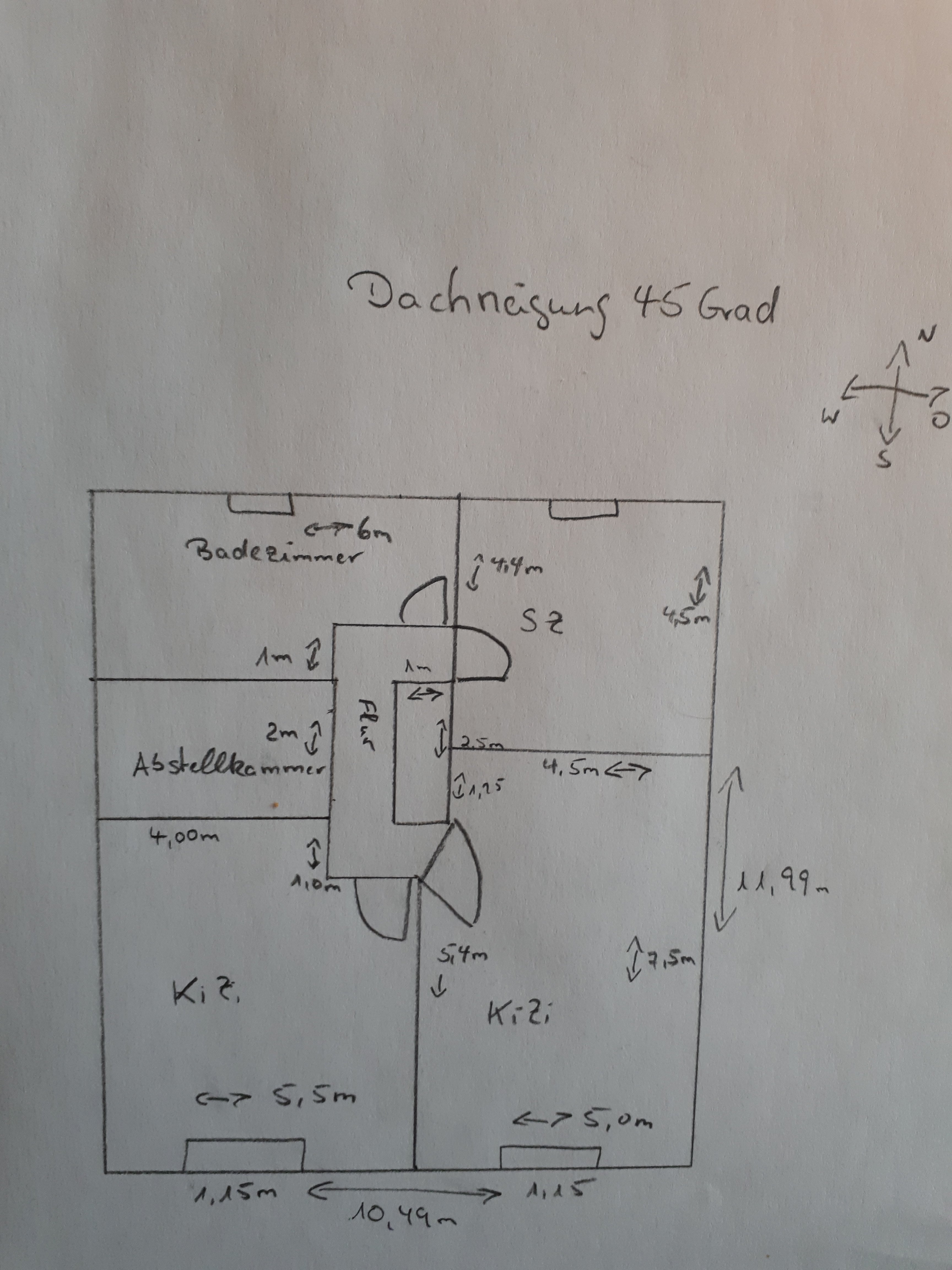

Mir geht es aktuell eher um einen Grundriss fürs OG. Ich habe da einmal gezeichnet und mich würde eure Meinung interessieren.
Handgezeichneter Dachgeschoss-Grundriss mit Bad, Abstellkammer, zwei KiZi, SZ, Flur und Treppe.
Die Zeichnung ist noch ohne Berücksichtigung der Wandstärke (werden Trockenbauwände, da Holzdecke) und der Verluste wegen der Wandschräge. Mir geht es erst einmal nur um die Aufteilung an sich.
