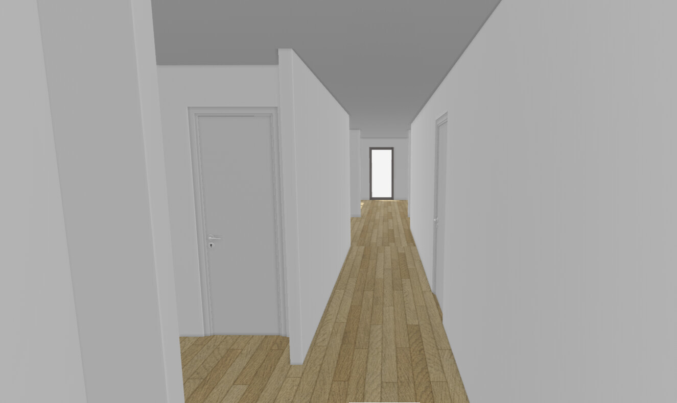

Das Leseeck ist ein Schlauch in dem man nicht unter Platzangst leiden darf. In Realität ist es ein Flur den man sich schön redet.
Zeichne bitte mal überall möbel im Maßstab ein. Nicht die Bildchen aus dem Programm, sondern richtige die ihr habt bzw kaufen wollt.
Das Wohnzimmer wirkt eng.
Der lange Flur bzw die Verkehrsflächen. Die Kammern in der Mitte. Man kann sich alles schön reden.

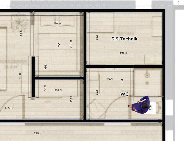

Glaube mir: wir helfen gern, aber wenn Du nicht magst.. oder verstehen magst... Ich habe Dich um Maße gebeten, um eine bessere Zeichnung. Die kam leider nicht. Da ich gerade etwas Leerlauf hatte, habe ich Deine verschwommene Zeichnung mal digital eingezeichnet. Als Maßstab diente das Ehe-Bett. Da kamen aber 270qm Grundfläche heraus. (Dann anhand des Küchenschrankes mal kleiner skizziert. Mit 160qm liegt das dann wohl eher in Deiner Planung. Davon sind über 20qm Flurfläche, über 20qm Abstellfläche und nur 3,7 qm Technik. )
Dann habe ich das Nischenbett als Maß genommen. Damit liegt die Planung bei grob 170qm. Du merkst, man kann hinsichtlich Deiner Zeichnung eigentlich nichts sagen.
Insgesamt haben wir also knapp 170qm mit 26!qm Flurfläche und 24!qm Nutzfläche in der Mitte. Technik, der vollgestellte Raum neben dem Bad und die Rumpelkammer ganz planlinks nicht mit eingerechnet.
In drei Bereiche habe ich für mich ??? eingezeichnet, weil sie sich für mich nicht erklären. Es ist ja kein Altbau, wo man aus Nischen Dekobereiche generiert.
Nehmen wir einfach mal diesen Bereich:
2D-Grundriss eines Hauses mit Technikraum, WC und Flur.
Technik von 3,9qm ist viel zu klein!
Gäste_WC als Durchgangsraum... kann man zur Not machen. Aber was ist mit der Tür, die vor die Toilette schlägt bzw die Knien vom Sitzenden wundschlägt?
Dann hat die Toi keine Vorwand, würde also reell noch mehr vorstehen. Was ist da überhaupt mit Bewegungsfreiheit?
Die Wand ist bei mir ausgemessen 162cm im Rohbaumaß: nimmst Du eine 90er Dusche, bleibt der Toi mit Restwand von weniger als 70cm nicht der nötige Seitenabstand. 70cm für eine Toi, da habe ich tatsächlich im Wohnwagen mehr Breite.
So etwas sollte man sehen, wenn man selbst plant. Aber Du legst lieber links von der Tür auf eine Ablage ein Handtuch... Sorry. Merkst Du selbst, oder?
Planlinks daneben: soll das das Kinderzimmer sein? Was ist das für ein Schlafloch? Welcher Zwerg soll denn da schlafen, wenn ein normales Bett 2 Meter Matratze hat, also Bett größer bzw auch noch Luft zum Lakenwechsel sein muss? Und noch schlimmer: Das Kind schläft mit der Wand am Technikraum. Ich kann das Ding natürlich auf 2,10 skalieren, aber nach den verschwommenen Zahlen kommt der TK-Raum wohl ganz gut mit Deiner Größe hin.
Deine Informationen sind schon soweit abgespeckt, weil Deine 170qm noch nicht einmal mehr reichen, obwohl 130qm geplant waren...
