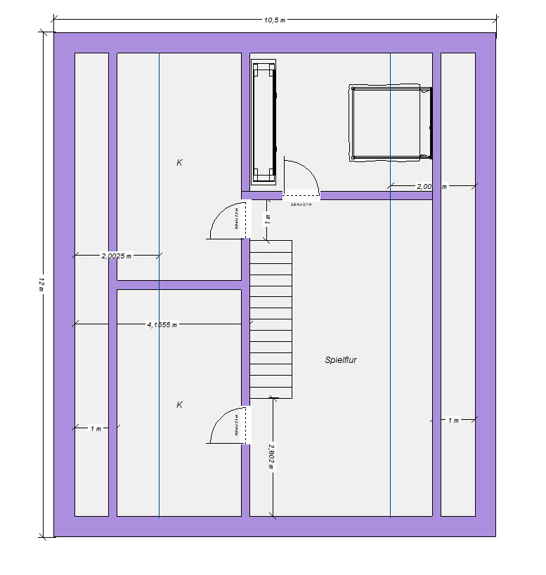

Das Dach ist ja schon darauf. Also steht der Kniestock schon fest. Auf dem Foto sieht man gar keinen - das würde 0 bedeuten. Ist das so?
Die Kehlbalken sehen ja recht niedrig aus. Wie hoch ist denn die geplante Decke im OG? Verdecken ja fast die Fenster im Giebel. Täuscht das?

Wenn Du Hilfe beim OG möchtest, brauchen wir die geplante Deckenhöhe, Fenstermaße, Dachneigung und genaue Treppenauschnittsgröße und -Position.

Die mittige Treppe bei Kniestock 0 - da bleibt nicht viel übrig von Eurem Dachausbau.
Zur Verdeutlichung mal eine Skizze mit Dachneigung 45°, wobei bei 1m abgekoffert wurde.
Hier noch eine weitere Wand einzuziehen ist wegen der Dachschrägen unsinnig. Aber vielleicht hat ja jemand noch eine Idee.

Wenn Ihr schon baut, muss doch in den Ausführungsplänen für das Dach ein Kniestock vorgegeben sein. Du bekommst doch keine Genehmigung ohne einen fertigen Plan. Oder was meinst Du mit
Bei 0 Kniestock gibt es keinen Kniestock, den man einzeichnen muss ansonsten hast Du natürlich recht.
Sag mal, Pff.... reicht Euch die Minizeile Küche oder geht sie übers Eck. Ich wundere mich über diesen Wandstummel zw Hauswirtschaftsraum und Küche, wo kein 60er hinpasst. Wie kann solch Fehlplanung entstehen. Soviel ich mich erinnere, warst Du auch relativ resistent gegen Vorschläge... aber das wurde tatsächlich jetzt so gebaut???
Mit oben solltest Du ehrlich mal alles schraffieren, was unter 1,50 ist. Dann siehst Du eher, was für die Kinder übrig bleiben wird.
