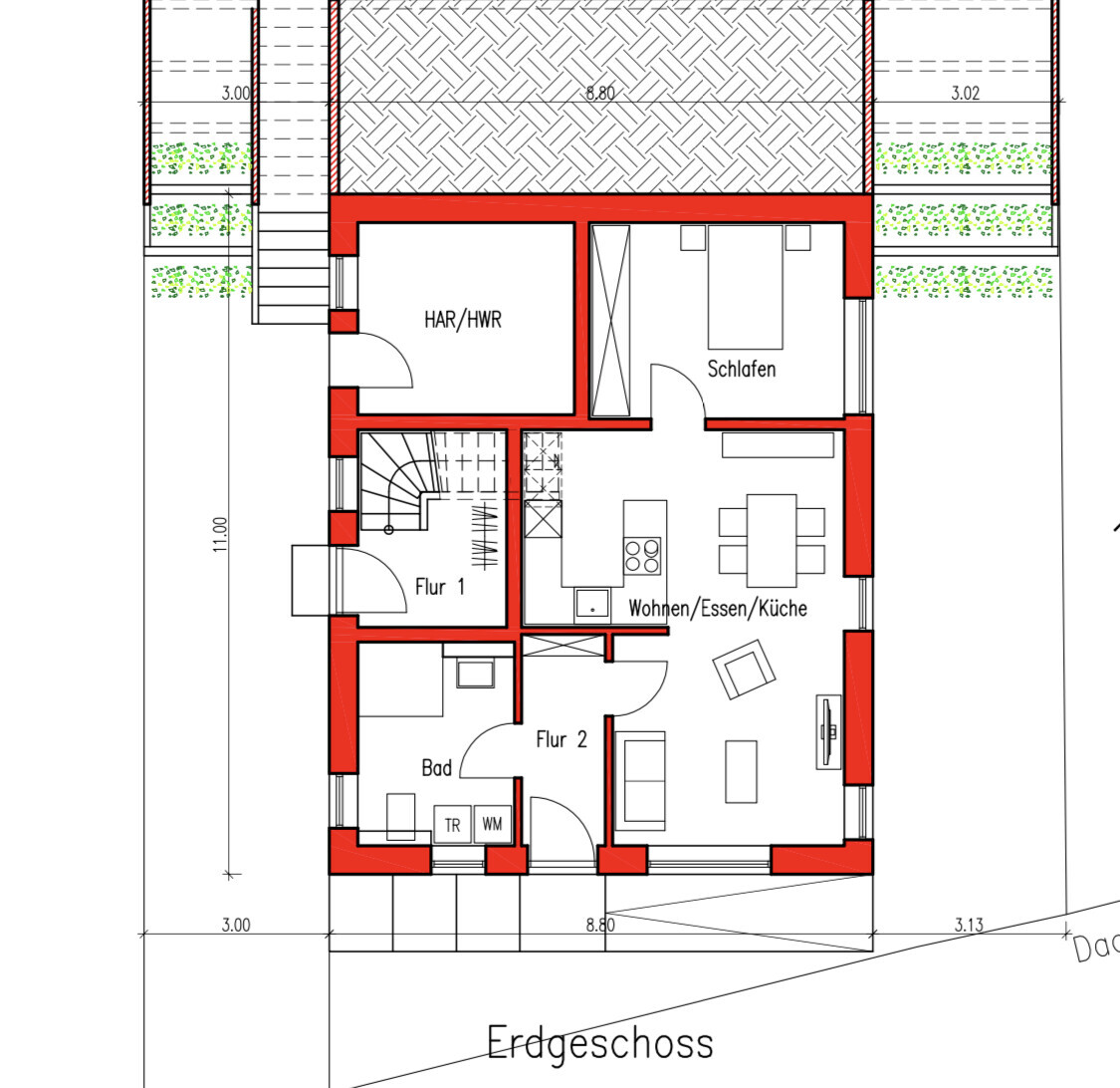

Eingang in HAR soll noch unter die Treppe im EG, dafür die Wand der Einliegerwohnung verschoben,

Eingang in HAR soll noch unter die Treppe im EG, dafür die Wand der Einliegerwohnung verschoben.

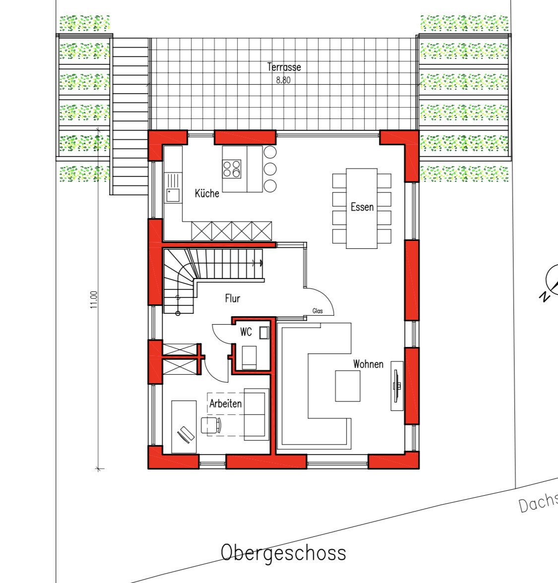

Fenster generell überarbeiten, im WZ Richtung Westen ggf als unechtes „Eckfenster“ (mit Stützfeiler) aufgrund von Aussicht.
Fenster in Küche Richtung Nordosten soll unbedingt als Sitzfenster

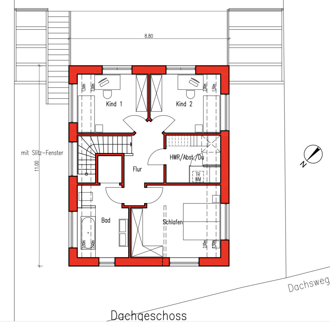

Gibt es was, was so nicht funktioniert? Haben wir was übersehen? Wie sieht es aus mit der Fensterplanung (die wollen wir noch überarbeiten), macht das so Sinn wie vom Architekten vorgeschlagen? Wir wollen ein paar der Fenster sogar streichen (Z.B. im Schlafzimmer)
Grundriss Erdgeschoss mit Wohn-, Ess- und Küchenbereich, Schlafzimmer und Bad
Grundriss des Obergeschosses: Küche, Essen, Wohnen, Arbeiten, WC, Flur, Terrasse.
Dachgeschoss-Grundriss: Flur, Bad, Schlafen, zwei Kinderzimmer, Treppenaufgang.
