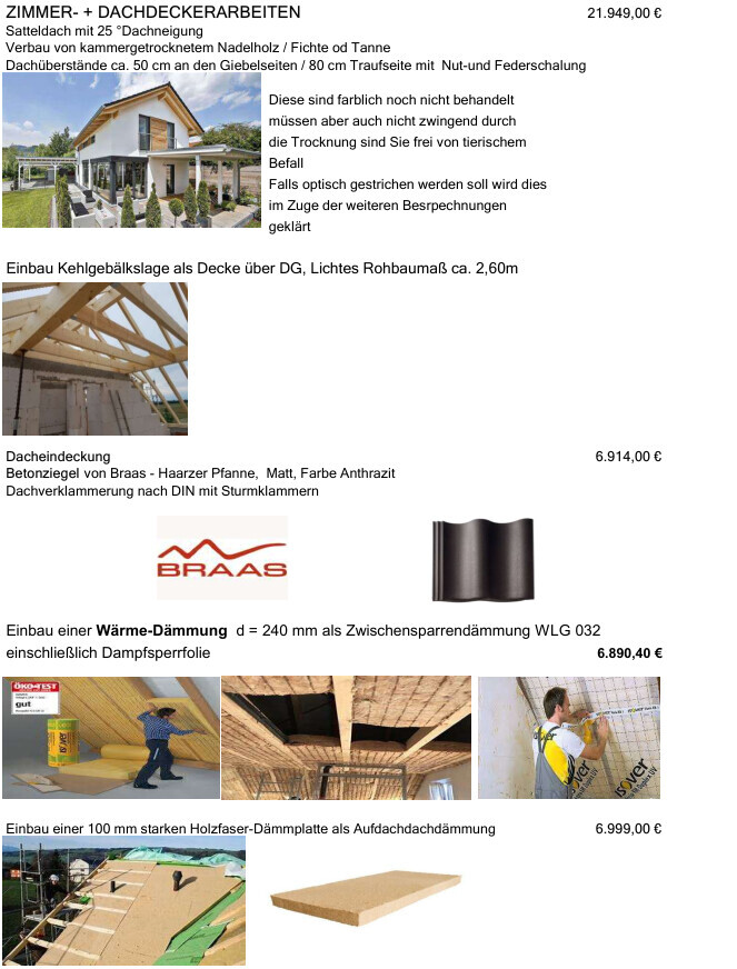

ich verstehe die Mehrkosten für das Satteldach nicht. Hast du dafür konkrete Angebote?
Mein Satteldach (20 Grad) hat weniger gekostet als du als Mehrkosten angibst. Betonarbeiten dagegen waren teuer bei uns
GeraldG02.11.25 10:25
Ja, sieht für mich auch "speziell" geschätzt aus. Hier was ich als Angebot habe, das Haus selbst hat im OG die Außenmaße 11,5m x 9m. Nettopreise, Dämmung ist natürlich abhängig vom Baustandard und hat man bei Flachdach ebenso:
Hausdach mit Holzkonstruktion und Betonziegel-Dachdeckung in Anthrazit, 25° Neigung
