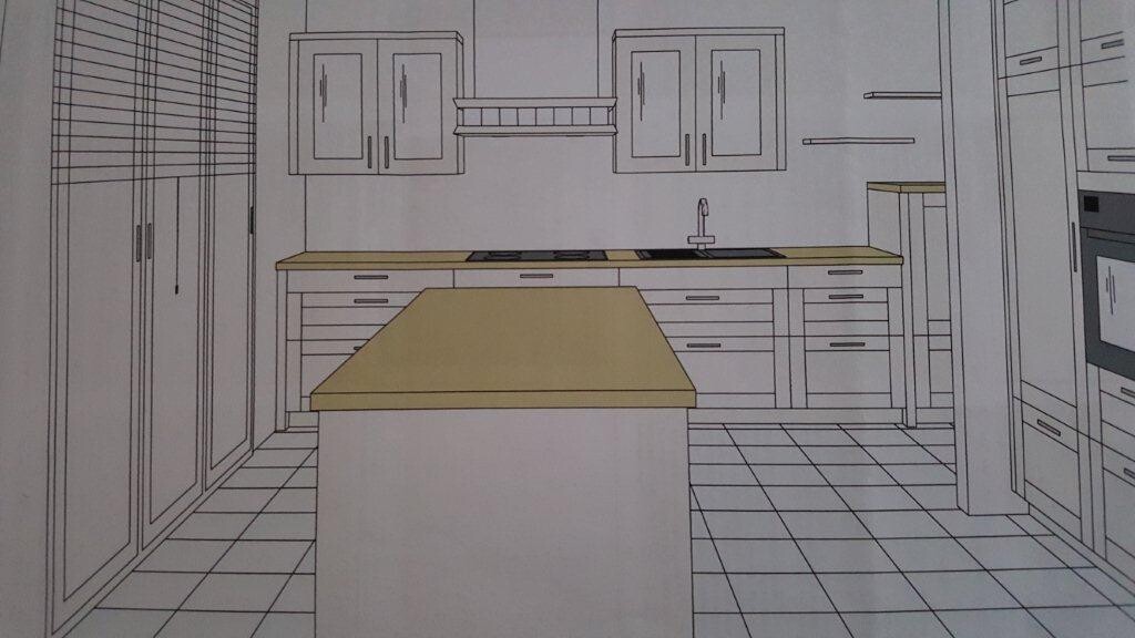

Mit dem Jahr meine ich eine Vielzahl an Varianten, wo irgendwann eine Zielvariante übrig bleibt. Gerne kann ich die Küchenplanung mit Ablaufbeschreibung schildern, damit das Forum nachvollziehen kann (falls Bedarf besteht), wie es angedacht ist.

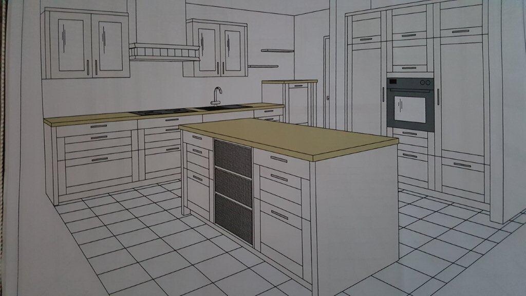

Ich stimme Yvonne zu und finde den täglichen Küchenzugang neben der Insel sehr unglücklich. Kompliziert und weit. Auch finde ich die Küchenplanung noch nicht so ganz einleuchtend. Ich würde da eher eine große Spüleninsel und in der Nische planunten die Kochzeile setzen. Dafür dann planrechts viele Hochschränke bzw. Stellfläche für Kaffee/Küchenmaschine. Beim großen Vorbereiten und Arbeiten braucht man halt doch immer wieder Wasser. Sitzplätze dann eher planoben oder gar nicht . Denn 3 Plätze in Reihe haben auch immer ein bisschen etwas von Hühnerstange.

Ich sach mal nichts zur Küche ... obwohl ... allein der Minimalabstand Kochfeld/Spüle widerspricht ergonomischen Betrachtungen. Zwischen Kochfeld und Spüle ist normalerweise der Hauptarbeitsplatz.
Und, mit Wasser am Arbeitsplatz meine ich nicht ein paar Tropfen Wasser um die an den Teig zu geben, sondern das Waschbecken. Abwaschen von Gemüse/Obst etc. ... dann gleich vorbereiten, zwischendurch Messer/Brett reinigen, damit z. B. das Obst nicht nach Zwiebel schmeckt usw.

Vor der Inseln in der Küche kommt ein fest stehendes Glaselement hin, welches bis zur Oberkante Insel "milchig" sein wird. Das rechte wie auch linke Glaselement ist hinter dem fixen Glaselement verschiebbar. Angebot liegt vor, jupp und wie eingangs erwähnt, ist dies ein nice to have und wird auch nur dann umgesetzt, wenn alles andere innerhalb unseres Budget bleibt.
