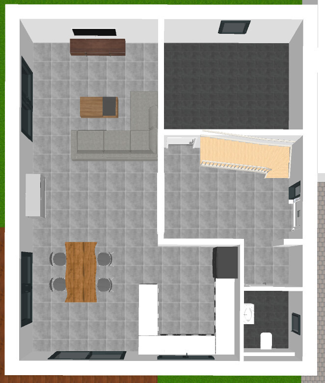

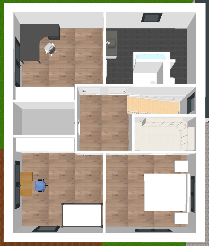

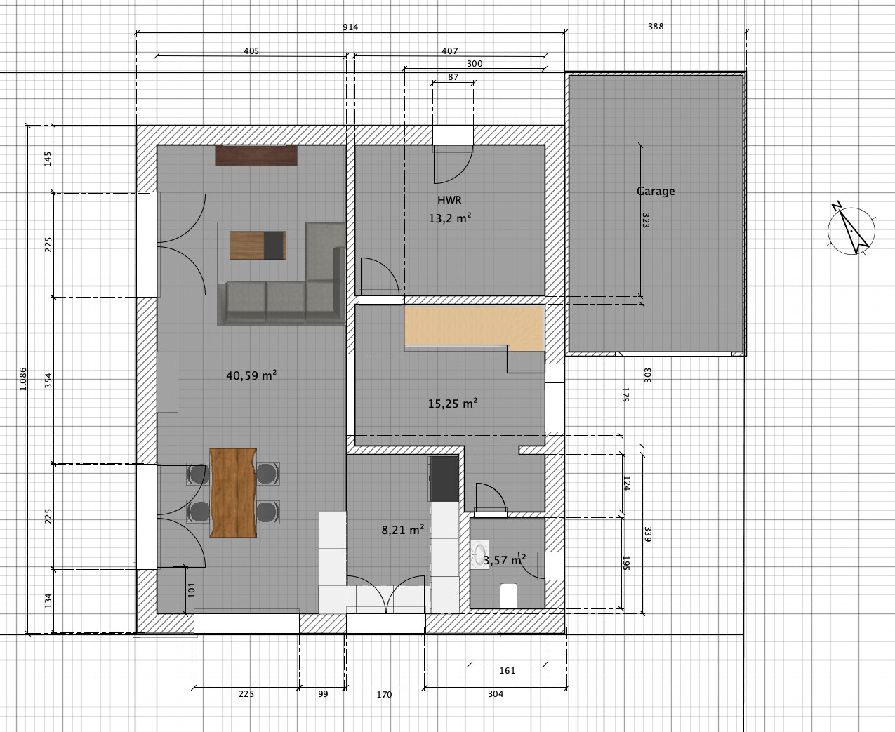

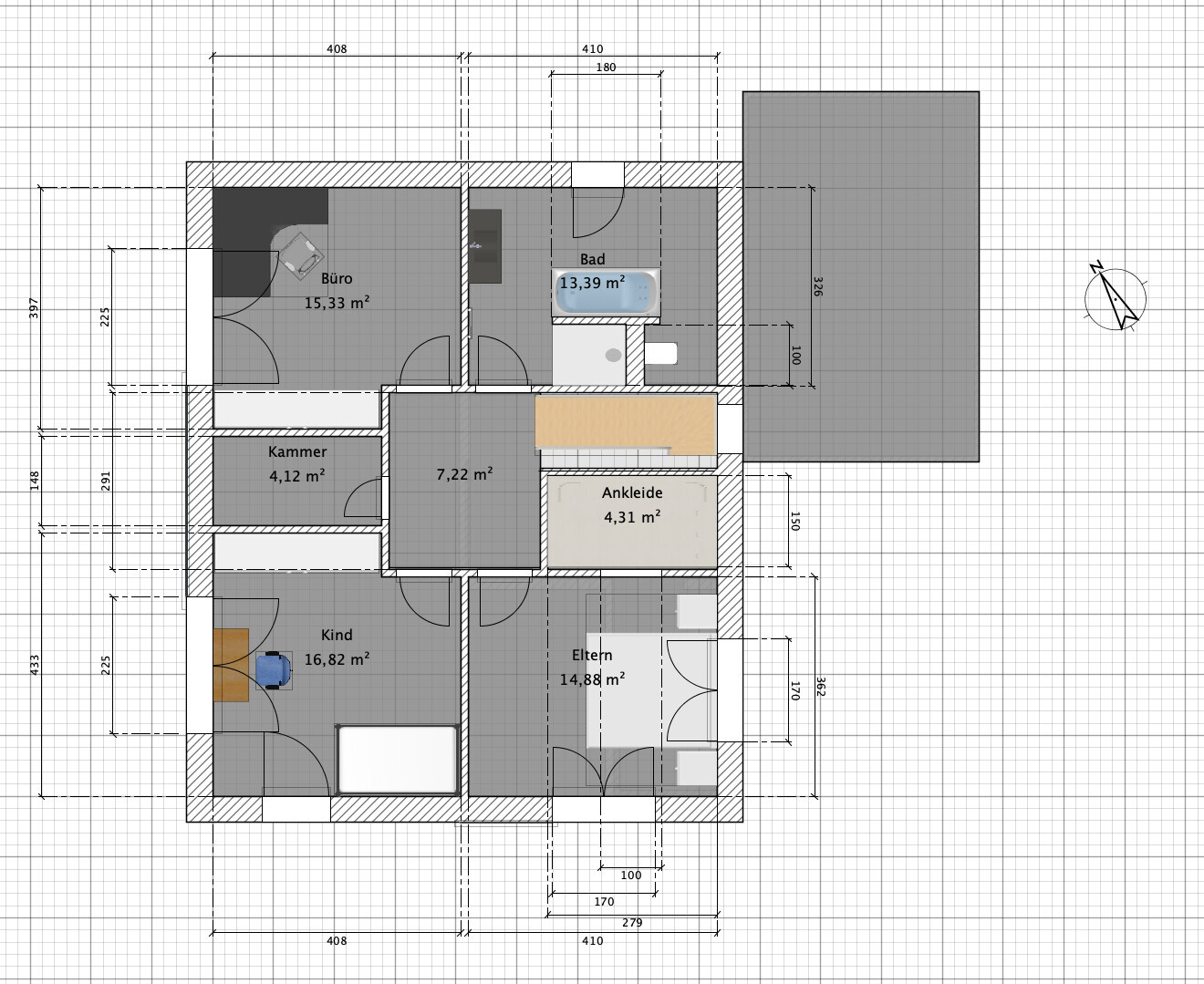

So habe mit eurem Input nochmal komplett neu angefangen und einen neuen Entwurf gebastelt. Danke an der Stelle schonmal !
Wesentliche Änderungen sind:
- Garage in den Nord/Osten. Zufahrt über Süden. Garage verbreitert, damit die Einfahrt noch komfortabel zu begehen ist, wenn ein Auto drinsteht.
- Quadratische Grundform zugunsten einer besser passenden Rechteckform verworfen, dadurch etwa 7qm gewachsen
- EG ist von der Anordnung ähnlich aber um 90° gedreht, Eingang also jetzt auf Ostseite, zweiteiliger Hauswirtschaftsraum entfallen (Danke @ypg, @Ysop*** und @RomeoZwo ) .
- Somit Süd/West-Ausrichtung der Terrasse möglich (Danke @Würfel* und @RomeoZwo )
- OG ist komplett neu, Galerie/Luftraum entfallen da östlich recht schnell ein Nachbarhaus kommen wird und die "Aussicht" nicht mehr so schön ist, dass es sich lohnen würde.
- Fenster dieses Mal erst gemacht, als die innere Anordnung stand (Danke @11ant). Dadurch etwas Chaos (Proportionslegasthenie) entstanden, was ich aber durch die zweifarbige Fassade noch ganz erträglich finde.
Wo ich noch nicht ganz zufrieden bin:
- Anordnung Badezimmer. Eigentlich ist es mir zu "groß" aber ich bekomme es einfach nicht kleiner ohne Raum zu verschwenden.
- Der Flur wird recht dunkel sein. Ist das schlimm? Helfen Glastüren merklich?
Insgesamt bin ich mit der Raumaufteilung ganz zufrieden und froh mich von der ursprünglichen optischen Idealvorstellung gelöst zu haben. Dadurch ist das Haus etwas größer und sicherlich um einiges praktischer geworden.
Was meint ihr?

Nach meiner Meinung ein guter Schritt.
Einwände: die Treppe wird länger sein müssen. Probier es mal mit Kammer anstatt Ankleide, Badräume übereinander usw. da oben.
EG: WC-Tür mehr Richtung Außenwand, Garderobe dann innenliegend und in die Außenwand Fenster gleich des WC-Fensters. Eingang in den Allraum weiter nach planoben, damit an der Flur/Küchenwand noch ein Schrank passt.
Kücheninsel muss tiefer, das aber Richtung Küchenmitte. Passt alles.

Glastür im Büro kann man machen, in der Kammer würde ich keine nehmen. Tageslichtspots könnten eine gute Alternative sein.

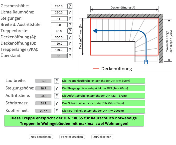

Ist nicht ganz sauber eingezeichnet, da das Modell es leider leider nicht hergab. Deshalb die Hilfslinien neben der Tür, die die 1/4 Wendung anzeigen.
Habe die Werte mal in einen Konfigurator getippt und grünes Licht bekommen.
Treppengrundriss mit Maßen und Treppenführung im Bauplan
Sollte das Hauptbad zwecks Warmwasser nicht idealerweise so nah wie möglich am Kessel (im Hauswirtschaftsraum) sein? Würde gerne auf eine Zirkulationsleitung verzichten und hatte es deshalb direkt über den Hauswirtschaftsraum geplant. Da ich diesen dort eigentlich perfekt finde, ergibt sich leider die jetzige Position.
Gute Idee für's EG. Mein Gedanke war es, die Wand außenliegend zu beginnen, da man so bei halb geöffneter Tür noch aus/in die Garderobe kommt.
Habe in meiner Frage allerdings die Diele oben gemeint. Das war nicht ganz herauszulesen.
Cool, die Dinger kannte ich noch gar nicht. Hat da jemand Erfahrung mit? Habe auf den ersten Schuss gelesen "Hilfe, es tropft" und "wie bekomme ich das Ding sauber?"

'Ne Idee für's Bad? T-Wand ist kein Muss (kostet ja auch mehr). Fand, dass bei klassischer Wandanordnung mittig im Raum eine große ungenutzte Fläche entstünde.
