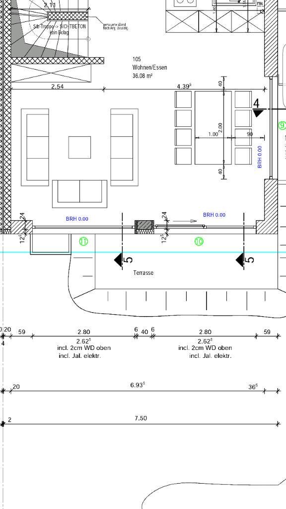

Zu den Möbeln,
Der Tisch passt so von der Größe, wird nur noch etwas nach oben verschoben, so dass er mittig vom dem Fenster sitzt.
Das Wohnzimmer, ist vorerst so geplant, es kommt aber noch eine Sitzgruppe dazu, wird dann im U gestellt.
Zum TV schauen bleiben die Leuchten aus, dazu haben wir eine Stehlampe und evtl. hinter der TV Wand Led Strips.
In Variante 4 sind die drei Reihen einzeln Schaltbar.
Wände, Decken und Boden sind Hell.

Das sind doch mal ein paar Informationen. Dann zeichne das bitte mal noch in deinen Plan (mit den korrekten Größen und Positionen), damit wir das auch besser nachvollziehen können.
Mich würde es z. B. noch stören, dass die Lampe über dem Esstisch nicht mittig über diesem sitzt.
Über dem Esstisch gehört eine Hängelampe und beim Sofa eine tiefere Leuchtquelle zum Lesen.
Bei dem Esstisch gebe ich dir recht. Das sieht in der Regel deutlich besser aus und macht das sitzen dort angenehmer. Beim Sofa habe ich eine tiefere Lichtquelle noch nicht vermisst.

So unterschiedlich sind die Geschmäcker... ich finde Spots über dem Esstisch genial und liebe eine tiefere Lichtquelle am Sofa um z.B. zu Lesen.
