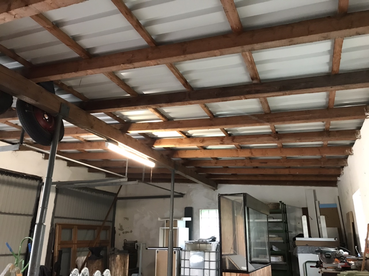

Ich habe vor eine ehemalige Traktorgarage in eine (Hobby-)Werkstatt umzubauen.
Die Grundfläche beträgt 10 x 7m, rundum gemauert mit einem ca. 5° geneigten Dach aus Trapezblech und 3 großen Toren.
Das Dach will ich nun dämmen.
Ich werde die Halle zwar immer nur sporadisch aufheizen (wahrscheinlich mittels einer Warmluftheizung-/gebläse), aber auch da will ich eine gewisse Effizienz und nicht die ganze Wärme direkt durch das Blech nach draußen lassen.

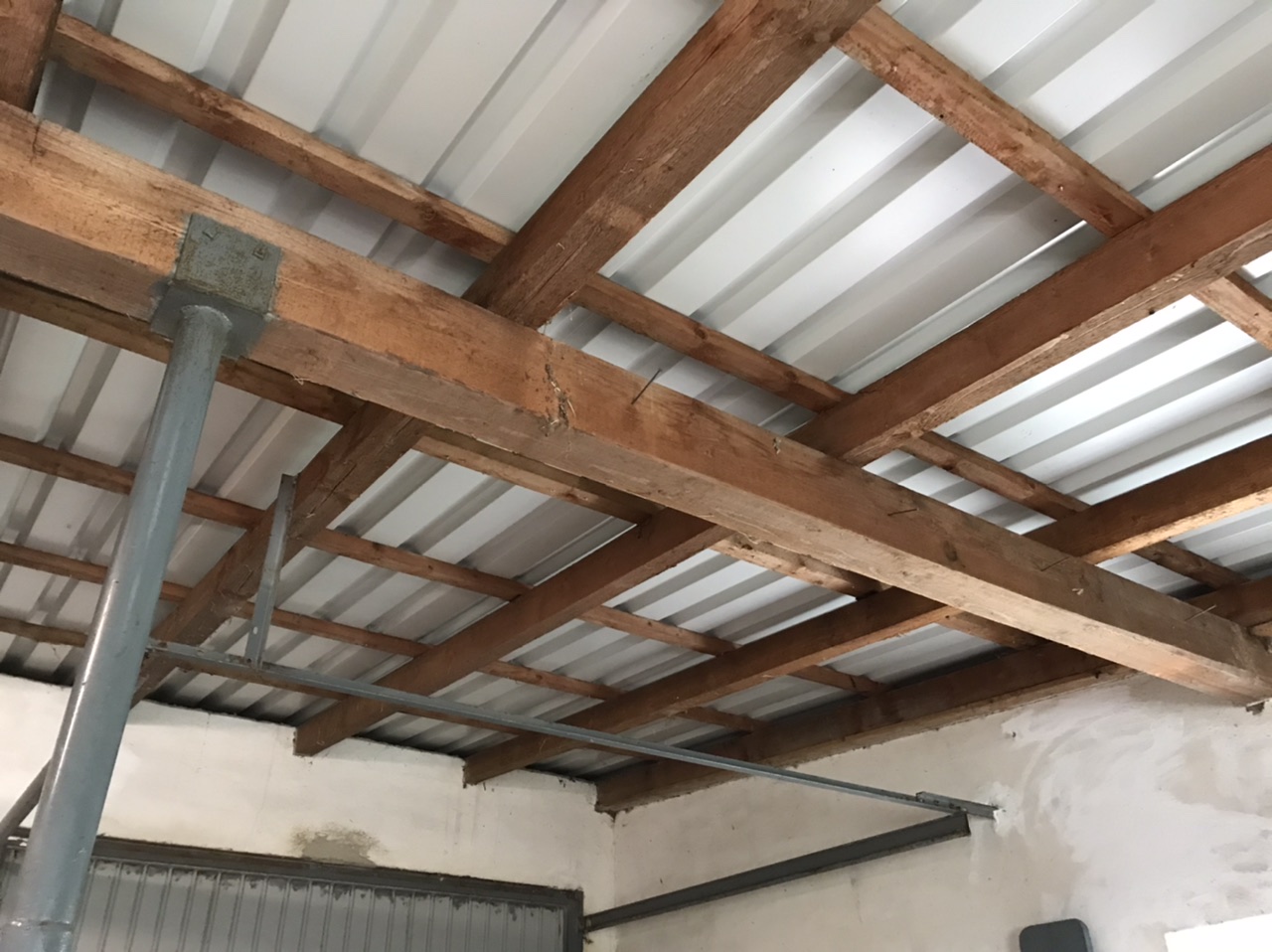

Aktuell ist der Aufbau folgender:
-Trapezblech
-70/40 Lattung
-130/90 Sparren (Achsabstand ca. 90cm)
Ich würde hier gerne mit einem 120er Klemmfilz und OSB-Platten (sichtbar) arbeiten.

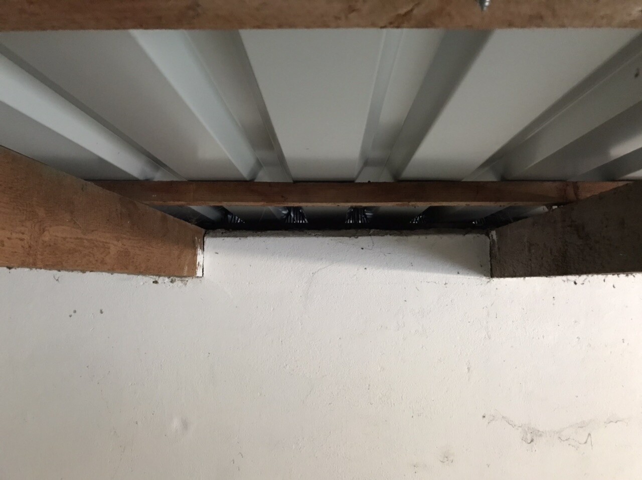

Ich habe gelesen dass OSB 3/4 als Dampfbremse fungieren kann wenn die Stöße verklebt sind. Wie würde denn dann der Wandanschluss ausgeführt werden?
Würde das so genügen?
Denn dann könnte ich mir das Geld für die Dampfbremse und die Lattung sowie das Verspachteln & Streichen der Rigipsplatten sparen.

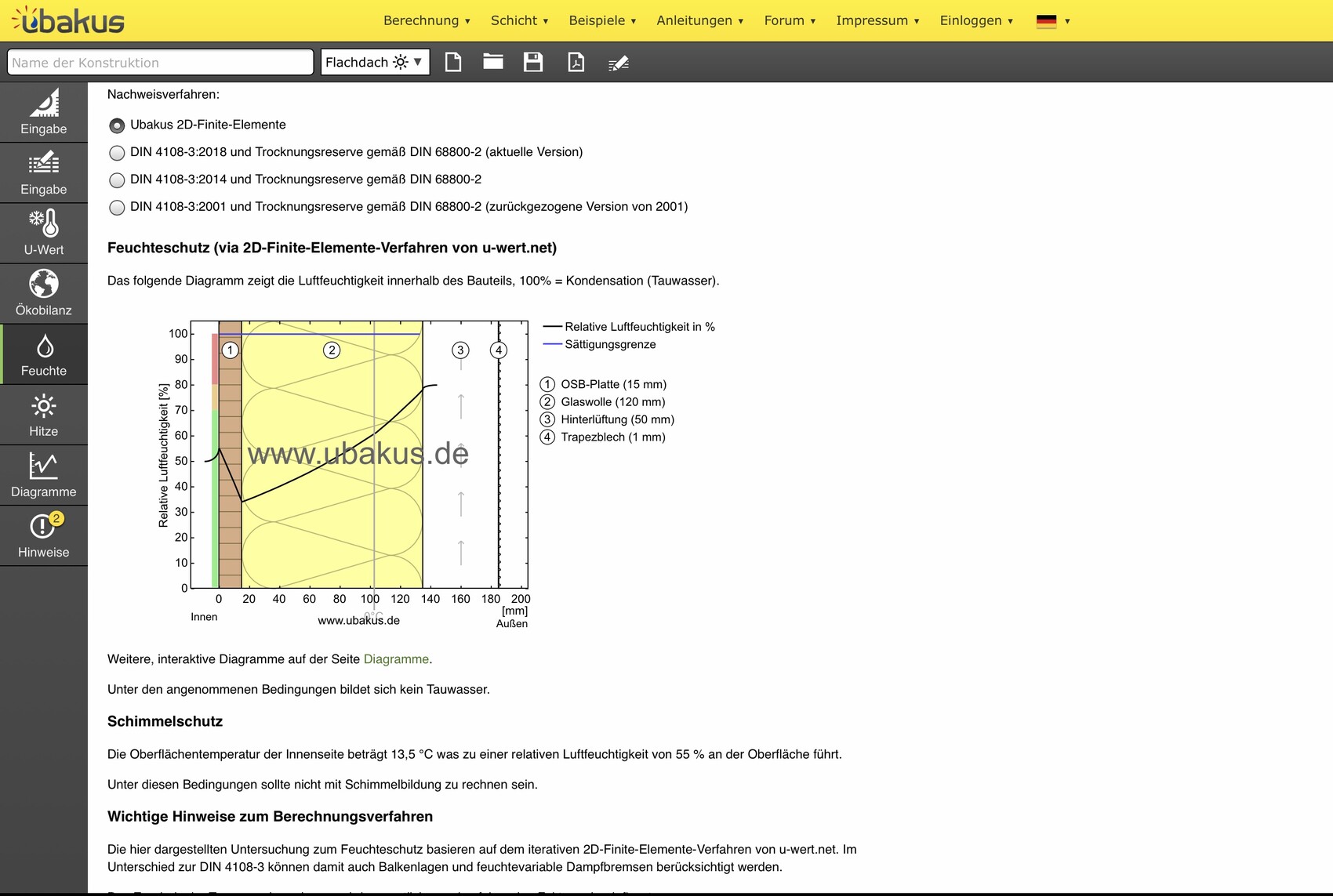

Was passiert mit eventuell auftretendem Kondensat unter dem Blechplatten? Das tropft dann in die Dämmung.
Hast du den Aufbau mal gerechnet?
Aus dem Bauch heraus würde ich Bleche und Dachlatten entfernen, eine DWD Platte aufbauen, Konterlattung und Dachlatte und Blech.

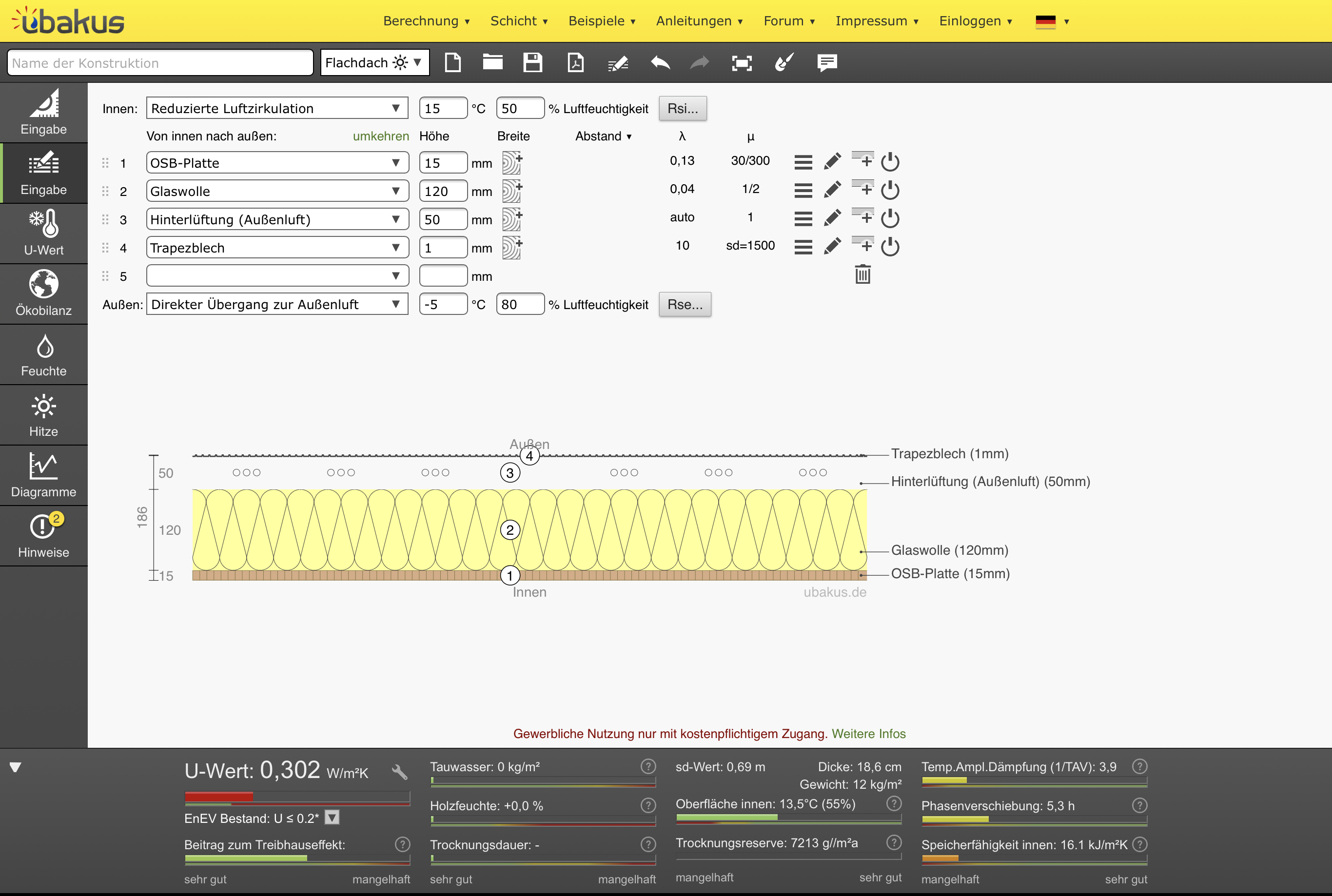

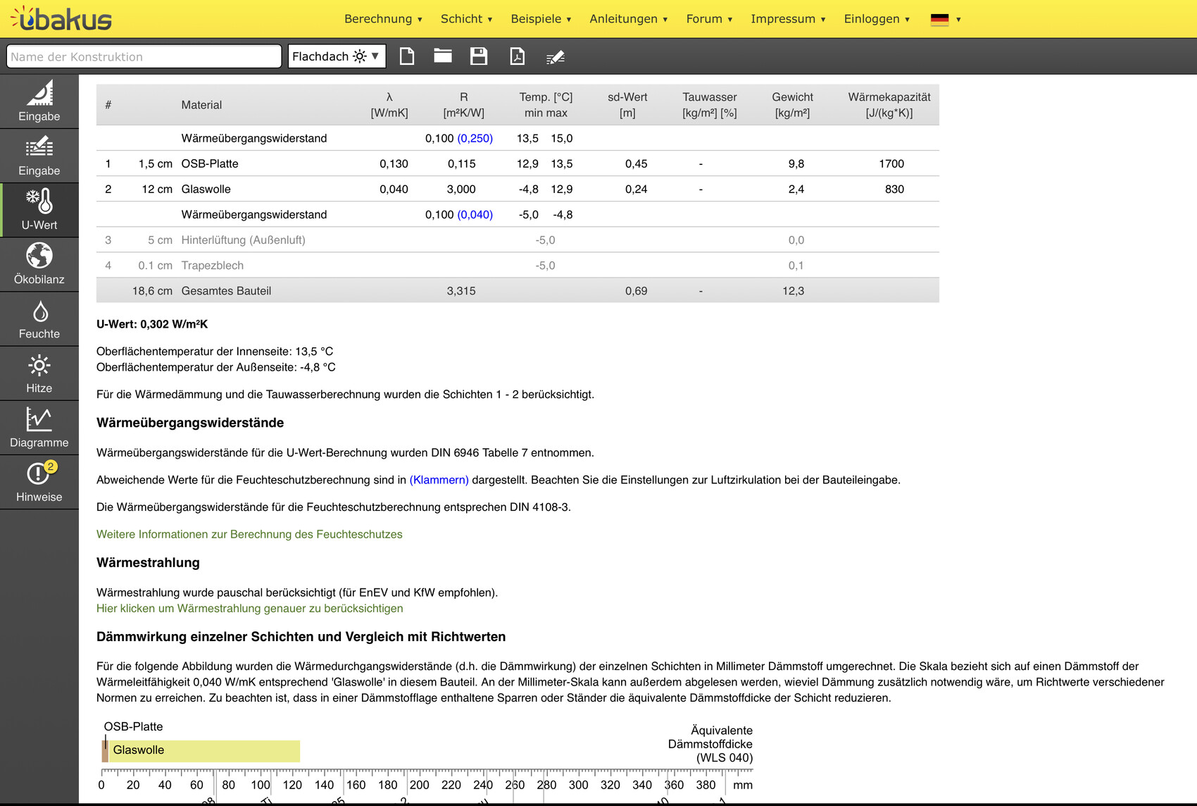

Anbei die Berechnung aus dem U-wert Rechner.
ich hoffe ich habe alles richtig eingegeben.
Meinst du da ist mit soviel Kondensat zu rechnen dass es tropft?
