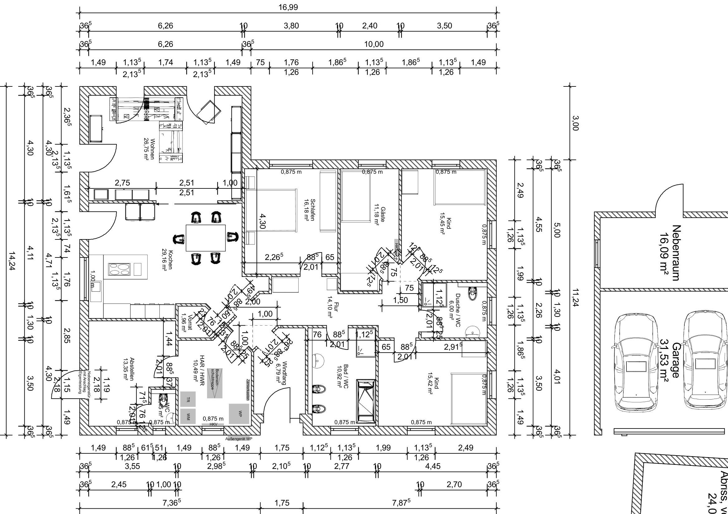

Der Plan zeigt jetzt nur unsere Möblierung im Wohnzimmer, Rest vom GU. Ja die Couch steht vor der Terrassentür. Da wir aber dort nicht rausgehen und es jetzt auch so haben, wollte es mein Mann so. Ich hätte ja noch mal die Symmetrie der Fenster aufgegriffen.
Grundriss eines Einfamilienhauses mit Küche, Esszimmer, Wohnzimmer, Schlafzimmer, Bad, Flur und Garage
Ja .. jetzt zeigen Kochen/Essen/Wohnen genau das, was ich befürchtet habe.
30 qm Küche, aber kein Platz zwischen Kochfeld und Spüle.
Durchgang zum Wohnbereich eher Slalom, und das bei einem Tisch mit nur 150 cm Länge.
Warum ist eigentlich der Kundenabstellraum nicht an die Garage angeflantscht, die ja in der letzten Zeichnung wohl als Doppelgarage mit eh schon Nebenraum (Gartensachen etc. vermute ich), geplant ist:
Der Abstellraum wird nicht der klassische Abstellraum (Deko, Wintersachen ect.) wie man sich das vorstellt. Sondern eben, hatte ich glaube irgendwo schon geschrieben, ein Kellerersatzraum für den Herrn des Hauses .
weil der Bereich Kinder/Gäste später getrennt werden soll
Das verstehe ich nicht, soll da eine Einliegerwohnung entstehen? Warum dann nicht diesen Kundenabstellraum irgendwo in den Bereich mit rein tun, Richtung Garage?
Die Kinder hätten gerne ihren eigenen Bereich ganz weit weg von uns, wegen Besuchern bei uns bzw. ihnen
Werden die Kinder mit ihrem Besuch nie die Küche nutzen? Und, eigener Bereich geht ja auch so. Yvonne hatte das am Anfang ja schon mal angedeutet.
Schon ganz am Anfang:
Was gefällt nicht? Warum?.....Küche wird wohl zu dunkel, Garderobe im Windfang schlecht realisierbar,
Du schreibst jetzt zwar Schiebetüren und dahinter soll in der Garderobe alles verschwinden. Man muss jedoch realisieren, dass da vermutlich eine 3-geteilte Schiebetür sein wird, die für die Benutzung mit ca. 10 cm aufträgt. Also definitiv kein Platz, um Garderobe auf Bügeln nebeneinander zu hängen. Was immer noch die praktischste Art der Garderobenaufhängung ist .
Du musst dir das natürlich alles nicht annehmen, und ja, der Bauantrag ist schon gestellt, aber Bauanträge kann man ändern. Wenn erst mal angefangen ist, das Haus zu bauen, dann wird ändern schwer.
