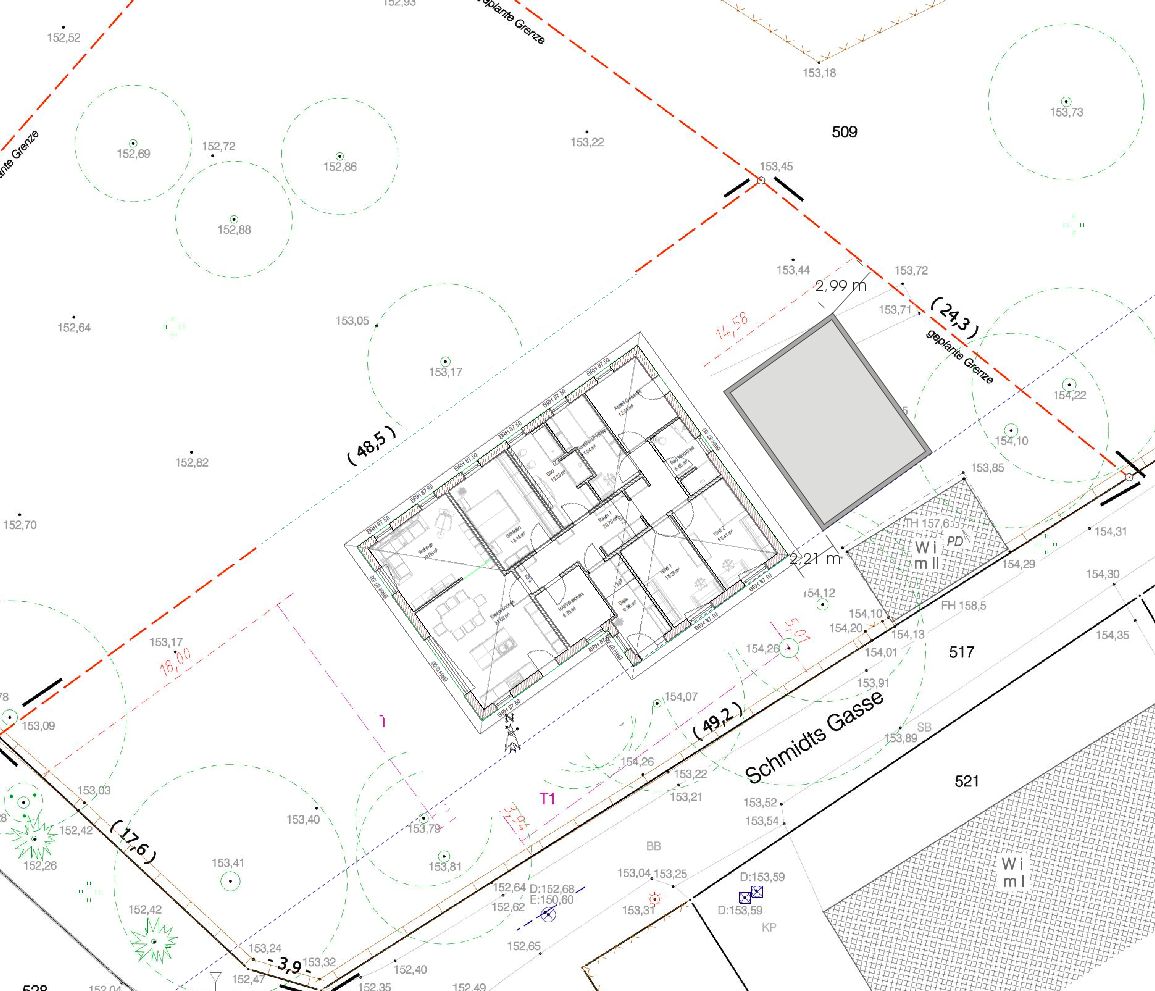

Mir ist gerade aufgefallen, dass mein Programm mal wieder auf 42,5 cm Außenwände eingestellt war und ihr nur mit 36,5 cm geplant habt. Außenmaße meiner Lösung wären also entsprechend 12 cm in jeder Richtung geringer.
Brutto-Grundfläche wären dann ungefähr 218 qm, davon ca. 181,5 qm als Wohn/Nutzfläche und ca. 36,5 qm für Wände etc. also Konstruktionsgrundfläche.
24.09.17 14:01
So, und jetzt noch in den Lageplan reinskizziert. Garage mit Nebenraum mit den Außenmaßen 7x9 m angedeutet.
Lageplan eines Grundstücks mit Gebäudegrundriss, Straße Schmidt's Gasse und umliegenden Bäumen.

yvonnebo schrieb:
ich stehe auf Symmetrie
Betrachte Yvonnes Beitrag #52 quasi als von mir voll mitunterschrieben.
Über Symmetrie hatte ich mich vor wenigen Wochen schon ausgelassen (daß das häufig der Versuch sei, auch als Proportionslegastheniker Ästhetik herzustellen), kann hier jedoch keine erkennen - von sich an mehreren Stellen wiederholenden Maßen der Mauerstücke zwischen Fenstern einmal abgesehen.
Der Flur bringt Euch uneinholbar zum Durchmarsch in die Finalrunde bei "Deutschland sucht das Haus mit den meisten Ecken". Der sieht aus wie eine Meisterprüfungsaufgabe für Fliesen- oder Teppichleger, und wenn der Staubsauger-Vertreter das Nächstemal klingelt, wird er fragen, ob er den als Saugroboter-Teststrecke mieten kann. Verwinkelt wie im Mädchenpensionat schloss Gruselstein.
Auch einen so "perfekt" im Weg stehenden Esstisch habe ich gefühlt noch nie gesehen.
Im übrigen scheint mir der abzureißende Schuppen schon fast ideal zu stehen, um ihn in einem Carport zu verwenden. Erst recht angesichts der aktuellen Preise für Garagen würde ich mir das sehr wohlwollend überlegen.
Kerstins jüngster Gegenentwurf zeigt eindrücklich eine gelungene "Antithese", die mir außer den zu streng im Takt ausgestanzten Fenstern der Rückseite sehr viel besser gefällt. Insbesondere der auf die richtige Seite geholte Winkel ist ein großer Gewinn.

... und ja, die Fenster auf der Rückseite habe ich ganz bewußt so "ausgestanzt" gesetzt. War ein Versuch, geprägt durch den Abstand der Fenster im Wohnzimmer (wo ich ja bodentiefe Ausgänge für völlig überflüssig betrachte) und es passte halt zufällig auch noch ganz gut in den angrenzenden Räumen.
Symmetrie ist aber z. B. bei Küchenfenster, Küchenterrassentür und HAR-Fenster, auch wieder identische Fensterloch-Abstände. Halt mit dem Zweck die Sonne in den Allraum Essen/Kochen zu lassen.
