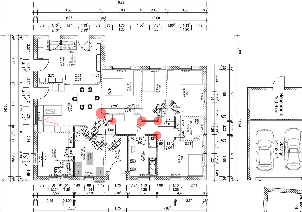

Grundriss eines Hauses: Küche, Essecke, Wohnzimmer, Schlafzimmer, Bad; Garage; rote Punkte markieren.
Ich habe hier mal die unnötigen Ecken gekreist...
yvonnebo schrieb:
Das es kein Winkelbungalow mehr im klassischen Sinne ist, ist mir durchaus bewusst.
?? Es ist ein klassischer Winkelbungalow - nur eben nicht mit der durchdachten Ausrichtung, auch einen Hauswinkel als gemütliche Oase einzurichten.
yvonnebo schrieb:
Welche Wand meinst du mit den zwei Türen?
Ich meine die gedachte Wand oberhalb des Flures mit der Schlafzimmer- und Gästezimmertür.
yvonnebo schrieb:
Ich könnte mir zum Bsp. vorstellen die Ecke Abstellen, HAR, Küche und Wohnzimmer zu tauschen, nur wie???
yvonnebo schrieb:
Ist nicht so einfach die Fläche an Räumen unterzubringen, ihm sind einzelne Räume immer noch zu klein. Allerdings unnötig viel Verkehrsfläche wollte ich dann wieder nicht. Muss ja auch alles unterhalten werden.
Die Räume sind nicht zu klein. Es sind anständige Größen!

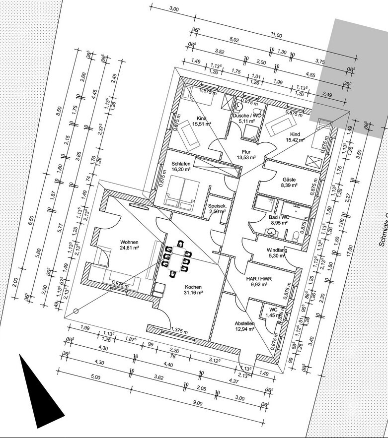

Das Festgefahrene sieht man hier ganz gut, Eurem Ausgangsplan:
Grundriss eines Hauses mit Zimmern (Wohnen, Kochen, Schlafen, Bad, Flur) und Maßangaben.
Da hat zwar mal das Gästezimmer einen anderen Platz gefunden, aber ansonsten ist das WZ ein gefangener Raum geblieben.
Ihr habt hier ein paar gute Ansätze bekommen, schon im April! Planer hin oder her. Kerstin hatte gute Ansätze... und jeder Haushalt muss sich Räume bilden, die als Abstellfläche (oder bei Euch eben Gewerbe) dienen müssen. Die einen im Haus, die anderen an der Garage oder als Zwischengebäudetrakt. Wie auch immer. Festgefahren bedeutet, sich an der Orientierung nicht lösen zu können.
Wenn es nicht traurig wäre, dann könnt man sich darüber amüsieren, aber Ihr steckt mehrere Hunderttausend Euronen in das Grundstück. Ein Zurück gibt es bei Bauanfang nicht mehr.
Insofern seid mal für Euch selbst kritisch und nehmt die Küchenplanung, die schon nicht funktioniert, als Anlass, Grundlegendes zu ändern.
24.09.17 16:38
kbt09 schrieb:
So, und jetzt noch in den Lageplan reinskizziert. Garage mit Nebenraum mit den Außenmaßen 7x9 m angedeutet.
Deine Ansätze aus ##21,22 aus dem April gefallen mir besser... und irgendwo hätte man immer noch den Gewerberaum hinpacken können
Grundsätzlich gern genommen die Schwedenvariante: mittig den Allraum, ein Flügel Eltern und Gast, anderer Flügel Kind und Gewerbe. Kommt mit 5 qm Windfang und je Flügel ein Miniflur aus.
24.09.17 16:43
@ypg .. mir auch vom Grundsatz her, mir auch. Aber, ich wollte hier mal die Vorgaben wie "Kinderzimmer, Kinderbad und Gästezimmer zusammen und evtl. mal abtrennbar" lassen.
Und, wohl eine ganz wichtige Vorgabe, die Position des Hausanschlussraums, weil da irgendwie die ganzen Medien ankommen. Die Position habe ich jetzt in etwa gehalten. Und ich kenne mich einfach zu wenig damit aus, was man da wie günstig irgendwo anders hin bekommen könnte.
24.09.17 16:46
Welche Vorgaben gab es da, Kerstin? Ich habe da irgendwo nicht aufgepasst und überlesen
24.09.17 16:47
Stand irgendwann mal, glaube seit gestern und Seite 6. Ich hatte noch gefragt, ob auch Verlegung schon geprüft ist, aber keine Antwort explizit dazu.
24.09.17 16:55
Mir war so, Anschlüsse von der Strasse aus, nicht von der Gasse...
Aber Gewerbe könnte man ja auch in den Osten legen, dort wo auch später die Auffahrt zu den Garagen kommt.
