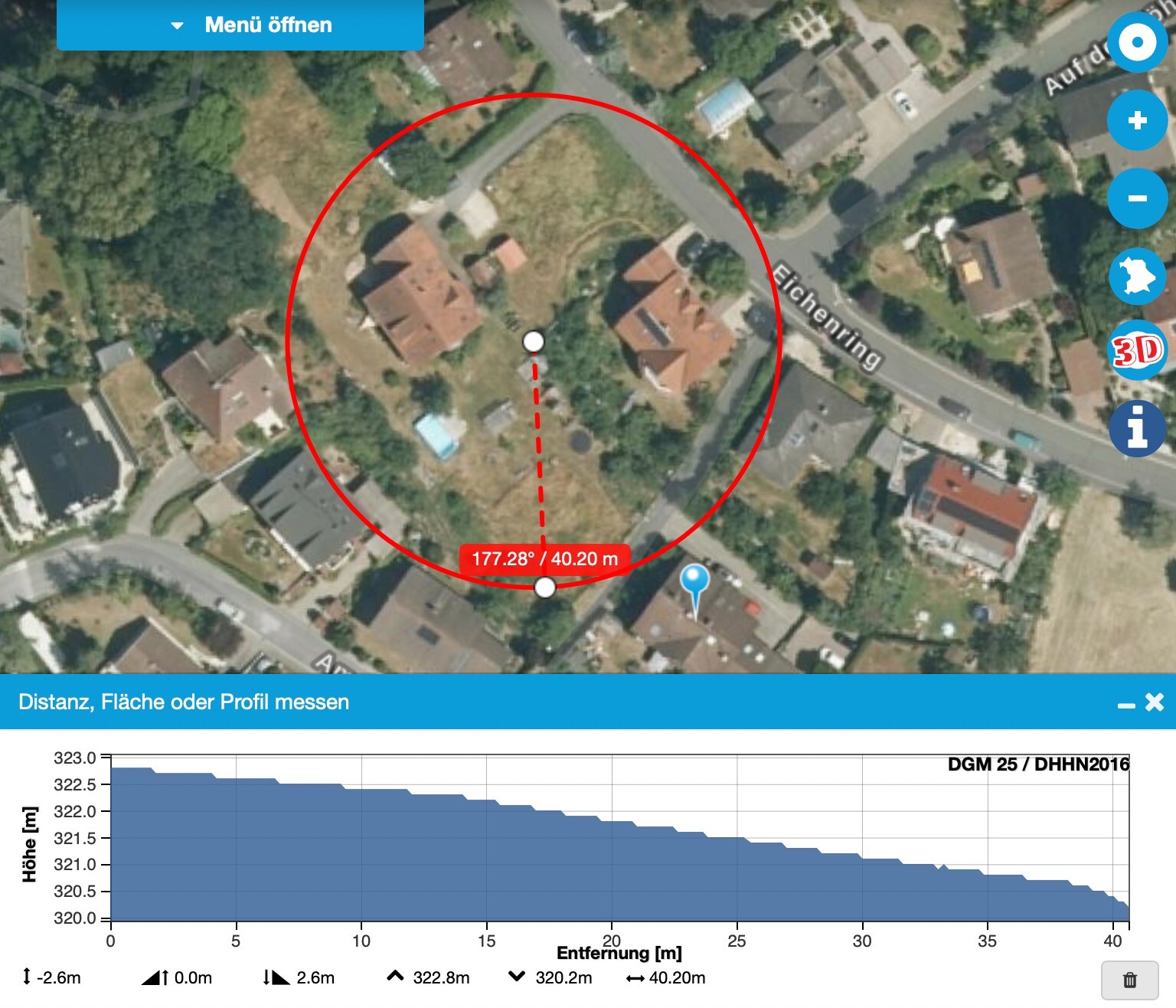

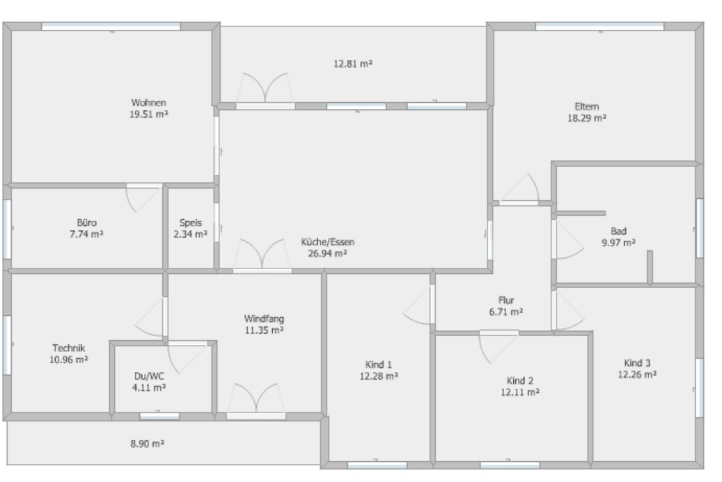

seit nun gut einem Jahr sind wir dabei unser Eigenheim zu planen und haben dabei schon viele Runden gedreht (von unterkellert bis zweistöckig usw.). Schlussendlich möchten wir jetzt einen Bungalow bauen und würden uns über ein paar kritische Hinweise / Anregungen freuen. Den Grundriss haben wir bisher alleine erstellt, geben ihn im Anschluss aber noch an die Baufirma. Danke euch!
Größe des Grundstücks - 1.056 qm
Hang - 2m auf 35m abfallend
Grundflächenzahl - 0.4 (laut § 17 Baunutzungsverordnung WR)
Geschossflächenzahl - 1.2 (laut § 17 Baunutzungsverordnung WR)
Baufenster, Baulinie und -grenze: 4m ab Grundstücksgrenze
Randbebauung - NW, N, NO
Anzahl Stellplatz - 2
Geschossigkeit - 1
Dachform - Sattel- oder Walmdach mit 2 Zwerggiebel+Dreiecksfenster in SW-Richtung
Stilrichtung - Bungalow, weil Grundstück groß genug, Kinder in Sicht- und Hörweite, Barrierefreiheit möglich

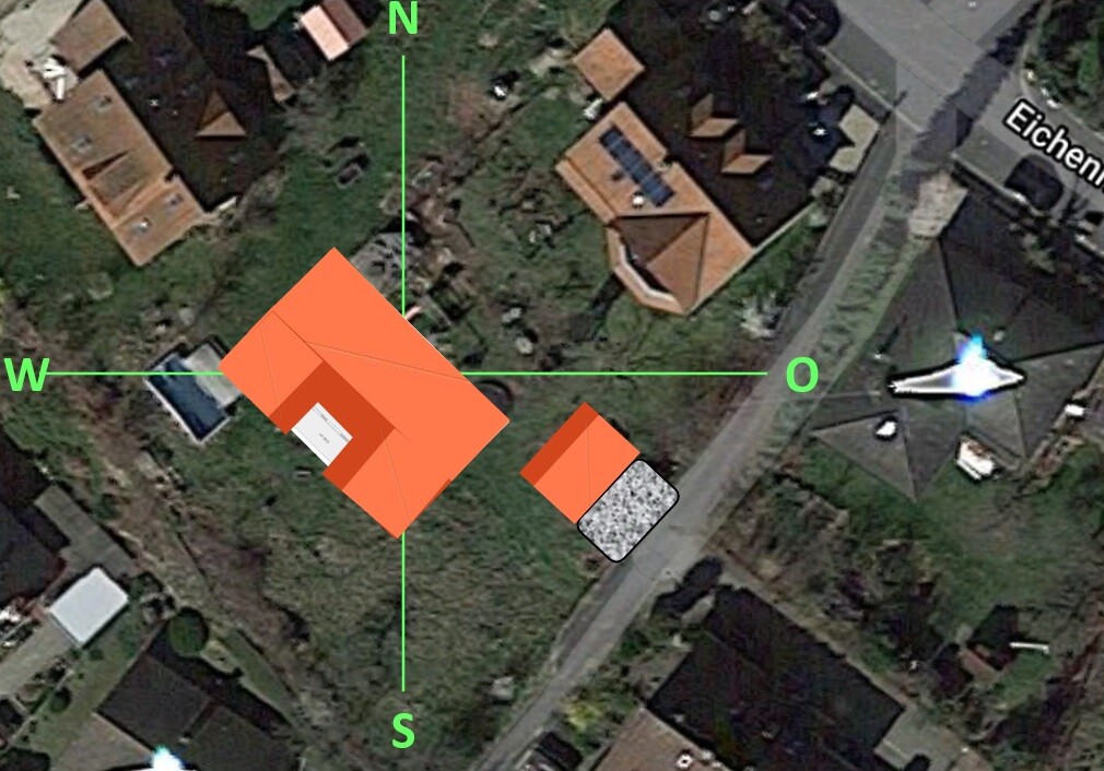

Ausrichtung - SW (wie Nachbarhäuser)
Maximale Höhen/Begrenzungen - 9m Höhe / 4m zu Nachbargrundstücken
weitere Vorgaben - Dachneigung 25-40°

- Wohnfläche sollte nicht >155qm sein (Kostenfaktor)
Von wem stammt die Planung
- Do-it-Yourself - Grundrissplanung DIY
Was gefällt besonders? Warum? - Abtrennung der Wohn- und Schlafräume, überdachte Terrasse+EIngang, Zwerggiebel und hohe Decken durch Sichtdachstuhl
Was gefällt nicht? Warum? - evtl Büro zu klein? Technik/Hauswirtschaftsraum ausreichend groß
Persönliches Preislimit fürs Haus, inkl Ausstattung: 500.000€
favorisierte Heiztechnik: Photovoltaik+Speicher mit Luft-Wasser-Wärmepumpe + Fußbodenheizung
-könnt Ihr verzichten: Eigentlich sollten alle Räume wie bisher vorhanden sein.
-könnt Ihr nicht verzichten: -
Nach einer Vielzahl an Runden mit einem Bauzeichner eines BU und unterschiedlichen Stilen (Einfamilienhaus mit 2 Geschossen, mit bzw. ohne Keller), haben wir versucht all unsere Wünsche selbst in einem Grundriss unterzubekommen.
Was macht ihn in Euren Augen besonders gut oder schlecht? - Das ist die Frage an euch 😉
Kritisches Feedback, Gedanken und Anregungen über grobe Fehler, Umsetzbarkeit und Praktikabilität.
Viele Grüße
Frennie

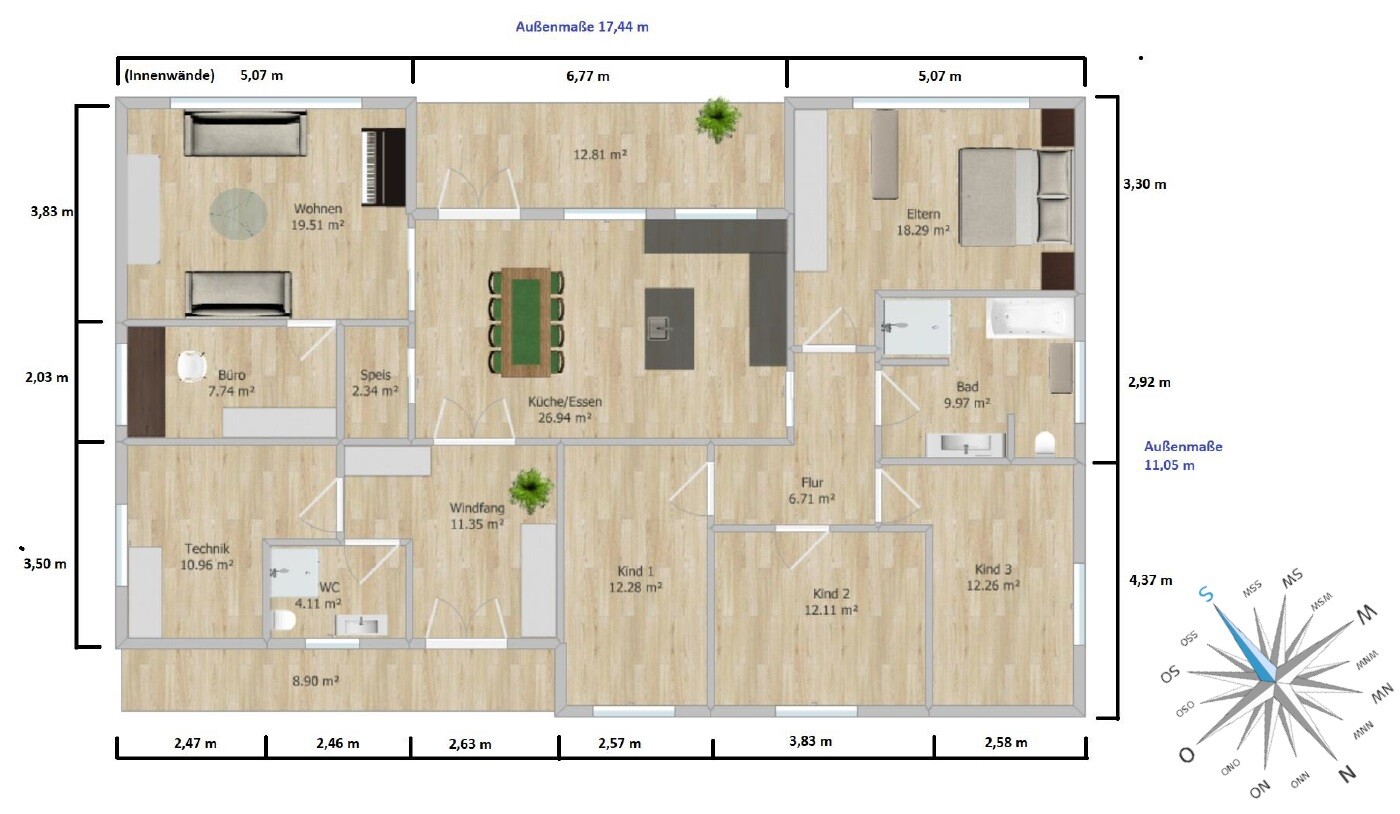

Küche- und Gästebereich als Durchgang und Flur für alle Familienmitglieder, die sich zurückziehen wollen - das ist mehr schlecht als recht. Dusche im Gäste-WC, wofür? WZ für 5 Personen als Durchgangszimmer fürs Büro, welches abgeschottet sein soll?
Und es funktionieren so einige Bereiche nicht, wie Wanne/Dusche, Schlafzimmer-Breite, Tischlänge nur für 2 Stühle auf 2/2,5 Meter Länge, usw. Viel zu verwinkelt mit vielen Einbahnstraßen, viele Verkehrswege, auch in den Räumen selbst.
Edit: Sichtdachstuhl ergibt nicht gleich Hochbettmöglichkeit… zumindest nicht die Dachneigung, die Du da zeigst.

Das Budget wird knapp sein für das, was Ihr wollt. Vor einem halben Jahr hätte der 160 qm Bungalow eines Verwandten in BW schon 600.000 kosten sollen. Sie haben dann das Projekt erst mal auf Eis gelegt.
Und der Grundriss ist mir viel zu verschachtelt. Kanickelbau war mein erster Gedanke.

Witzig, dass ausgerechnet die Menschen, die ein Grundstück mit Gefälle haben unbedingt einen Bungalow bauen wollen - und hier auch noch so ein Riesending. Bevor Ihr in die Grundrissdiskussion startet, würde mich zunächst (mal wieder) die Gestaltung des Außengeländes interessieren. Wo muss wie viel angeschüttet werden? 2m auf 35m klingt erstmal moderat, bei einem Bungalow in der Größe wird es aber schon wieder knifflig.

Sehr verwinkelt, Hausform ist nicht dem Grundstück entsprechend.
Der Grundriss funktioniert nicht gut. Durchgangsbereich Küche / Esszimmer, unnötiger Zugang ins Büro vom Wohnzimmer.
Das Budget wird nicht reichen, falls Ihr vorhabt schlüsselfertig zu bauen.

Der Technikraum dürfte ja auch als Hauswirtschaftsraum dienen in dem Grundriss, das heißt sämtliche Putz- und Waschsachen müssen neben der Haustechnik dort unterkommen. Sofern ihr und eure 3 Kids nicht völlig minimalistisch lebt wird das eng.
Ferner schließe ich mich den vorher genannten Kritikpunkten an. Der Grundriss ist verwinkelt und das Fehlen von Flur macht Zimmer zu Laufwegen. Nicht gut. Auch das Budget könnte eng werden mit 500k all in. Soll das Grundstück da mit drin sein, oder sind die 500k nur für das Haus?
Mein Tipp: schriftlich festhalten was euch wichtig ist, jeden einzelnen Punkt, und das (ohne eine Eigenplanung!) einem guten Architekten in die Hand drücken. Ihr werdet staunen. 🙂
Edit: Auch mal mit richtiger Bemaßung einstellen. Ich könnte mir zB anhand der Bilder vorstellen, dass die Kinderzimmer viel zu eng / schlauchig sind. Das wird ein Krampf die zu möblieren.
