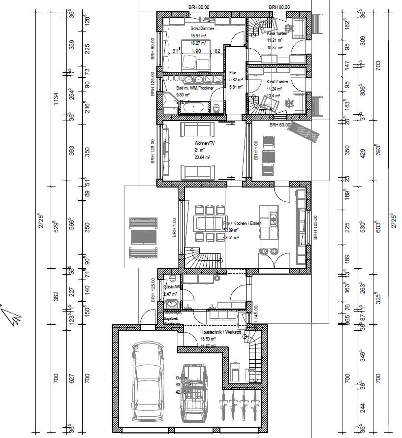

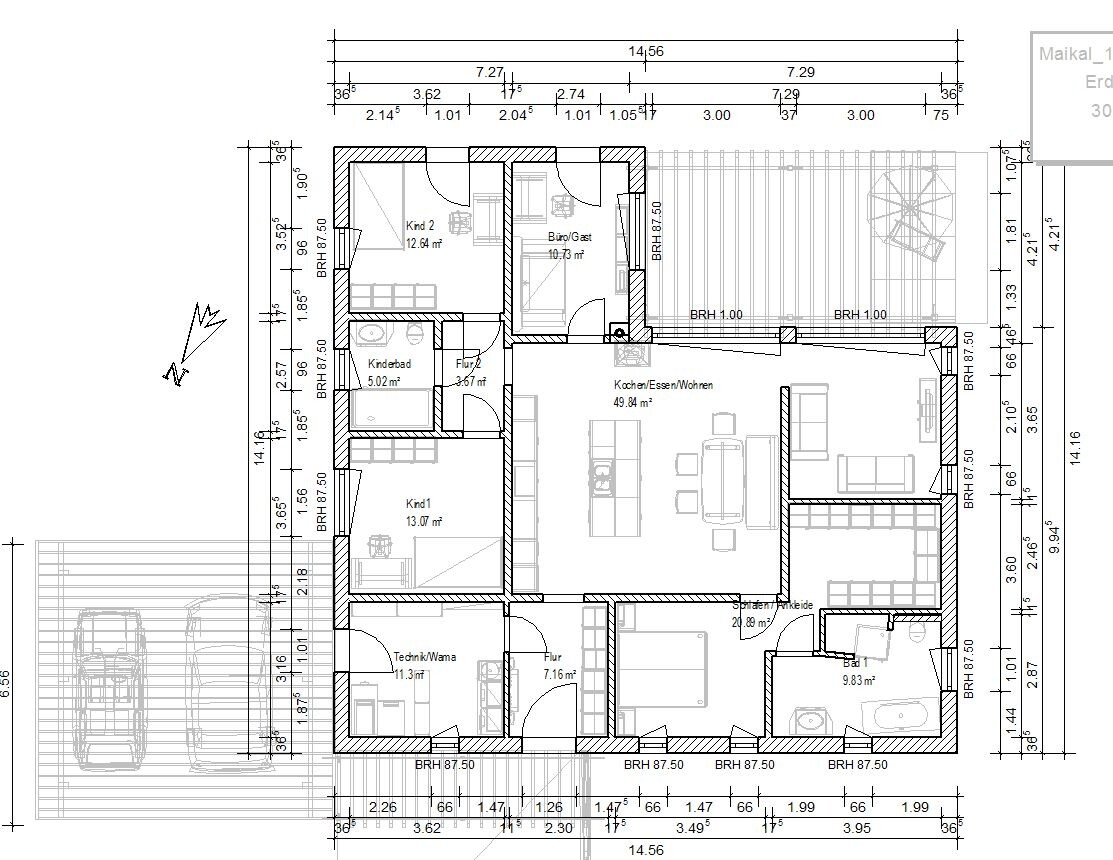

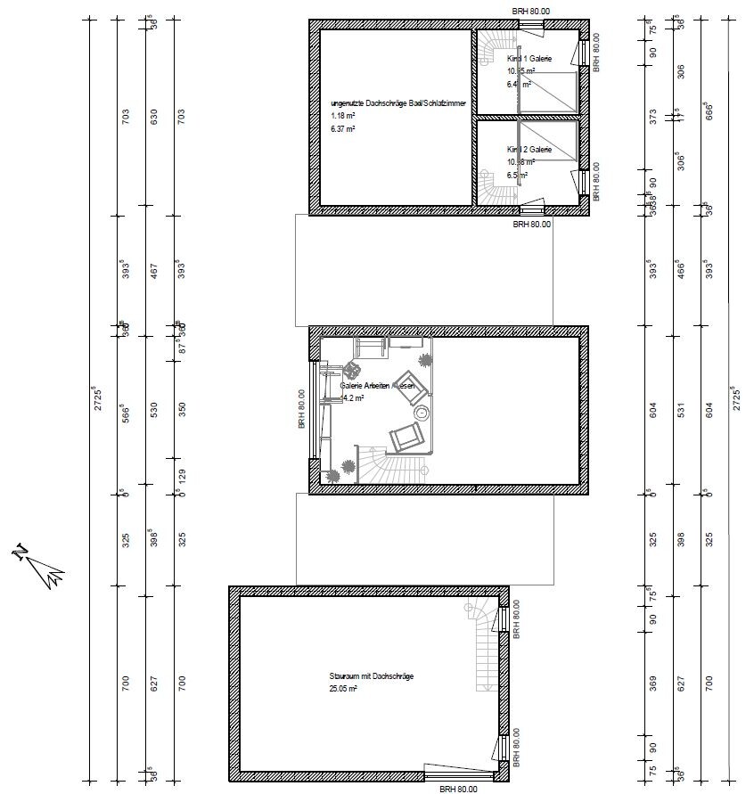

Ich habe mal ein bisschen in meinen bisherigen "Skizzen" zu anderen Sachen gewühlt. Das alles jetzt mal nur als Anregungen, da keine Lösung wohl so 100%ig passt.
Beispiel aus einem langen Grundstück mit südlicher Einfahrt. Haus grundsätzlich Bungalow, für die Kinder allerdings eine Schlafgalerie durch ein Pultdach, Arbeiten auch in der Galerie mit Pultdach über zentralem Ess/Kochraum und Stauraum mit Pultdach über Garage. Einiges ist besser als PDF erkennbar.
Grundrisse EG und Zwischenebenen:
Grundriss eines zweigeschossigen Hauses mit Wohnzimmer, Küche, Schlafzimmern, Bad und Garage.
Grundriss eines mehrstöckigen Gebäudes mit Zimmern, Treppen, Maßlinien und Nordpfeil.
Grundriss EG noch mal mit Schnittansichten in den Pultdachbereichen .. sowie Ansichten als PDF anhängend.

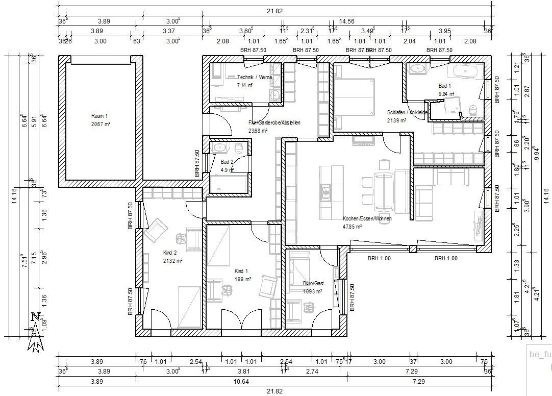

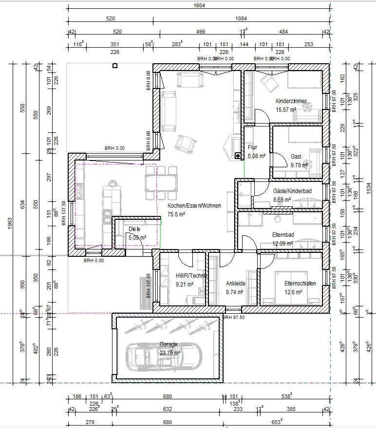

30.04.17 10:03
Dann mal Versuche, die sich am Prinzip Schwedenbungalow orientieren, also auch Essen/Kochen im Mittelpunkt.
ca. 150 qm und ca. 168 qm
Grundriss eines Einfamilienhauses: Küche/Essen/Wohnen, Bad, Kind1, Kind2, Büro, Flur, Garage.
Grundriss eines Einfamilienhauses mit Küche, Essen/Wohnen, Schlafzimmer, Bad und Kinderzimmer.
Die kann man ja mal drehen und spiegeln ... vielleicht passen Ansätze.

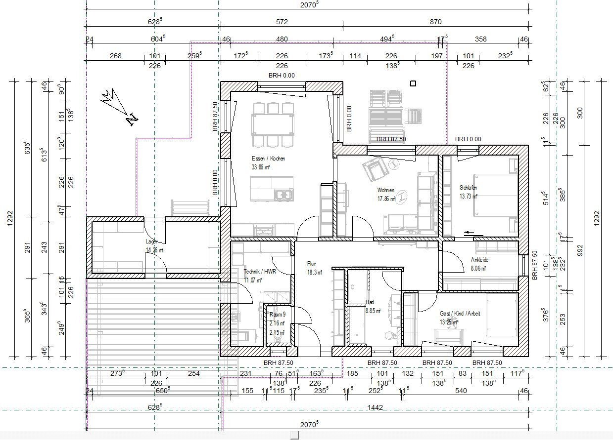

30.04.17 10:08
Und dann noch 2 Beispiele ...
Flurvermeidung ... also Nutzung von Durchgangsbereichen, die in Zimmern wie Wohnen/Essen ja eh sein müssen als gleichzeitiges Weitergehen in andere Bereiche (ist ja auch Prinzip der Schwedenbungalows).
Grundriss: Küche/Wohnen, Flur, Diele, Gäste-/Kinderzimmer, Elternschlafen, Gäste-/Kinderbad, Garage
Und dann wiederum Gestaltung der Flurbereich so, dass evtl auch passende Schranknischen als Abstellfläche entstehen und somit Doppelnutzung der Flurfläche
Grundriss eines Hauses mit Küche, Essen, Wohnen, Schlafen, Bad, Flur und Technik.
Wie gesagt, nur als Anregungen zu verstehen.
Ich selber würde wohl versuchen, wirklich rund um Kochen/Essen zu gestalten
