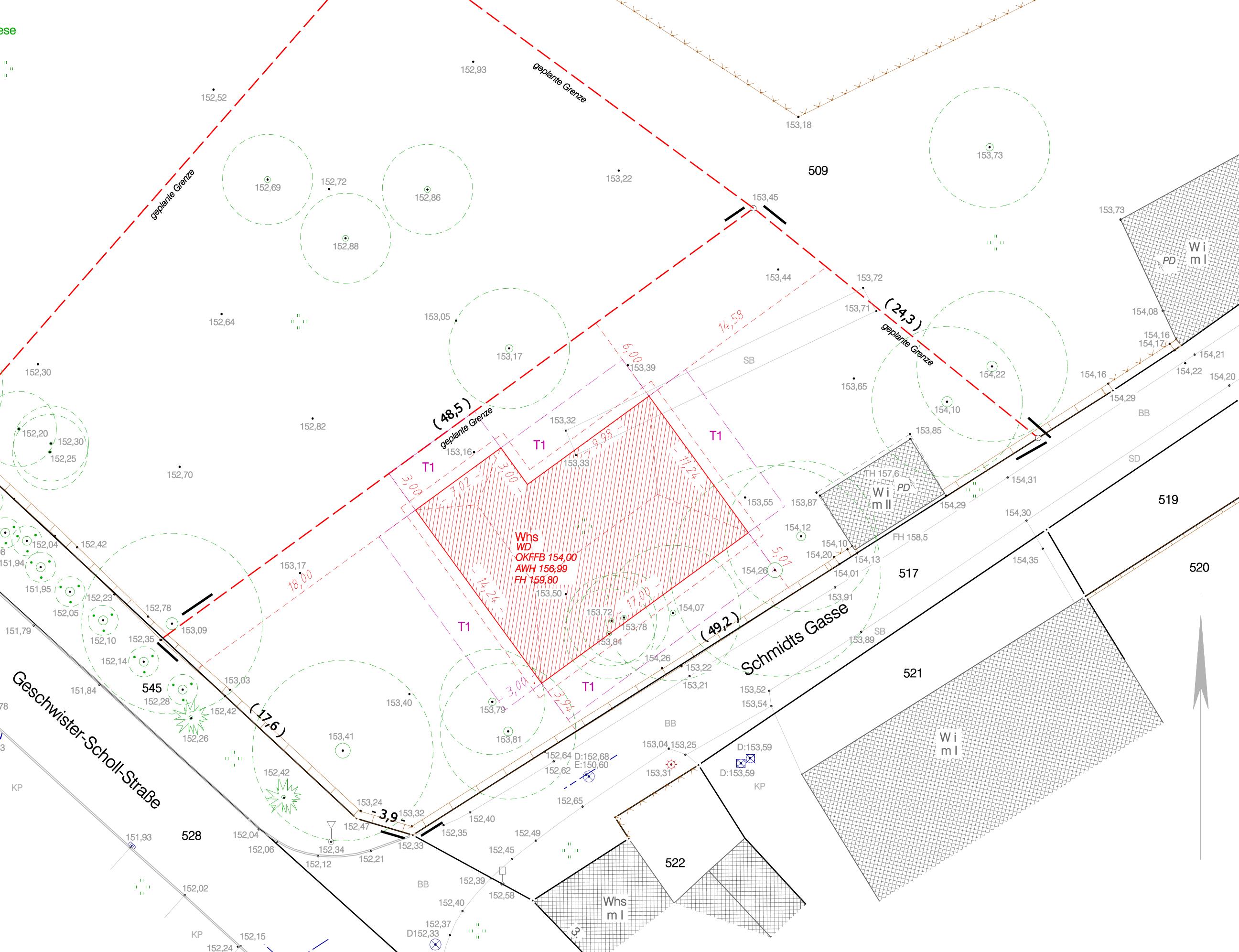

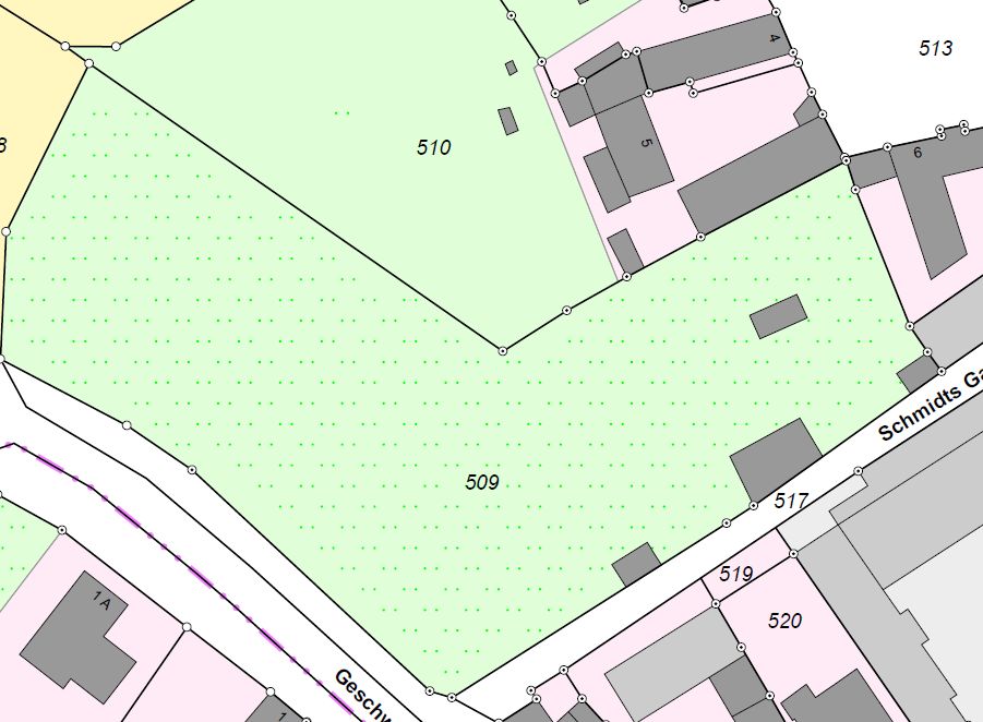

Aber, dies ist die korrekt Lage?
so dass die Geschwister-Scholl-Straße eher Südwest wäre als Süd .. oder?
Die Mauer, die schon vorhanden ist, ist quasi ein V, Spitze und am Grundriss. Führt die dazu, dass ihr die Garage soweit in den Westen geplant habt? Könnt ihr die beliebig durchlöchern, abreissen oder was auch immer? Wie hoch ist sie?
Welche Abstände zu Geschwister-Scholl-Straße und Schmidts Gasse müsst ihr mit der Garage einhalten?
yvonnebo
genau, die Karte ist genordet
Die Mauer, die schon vorhanden ist, ist quasi ein V, Spitze und am Grundriss. Führt die dazu, dass ihr die Garage soweit in den Westen geplant habt? Könnt ihr die beliebig durchlöchern, abreissen oder was auch immer? Wie hoch ist sie??
Richtig, die Mauer ist an den zwei Seiten. Wir dürften sie komplett abreissen. Mein Mann möchte sie aber behalten , Natursteinsockel mit Ziegel auf 2m Höhe errichtet. Ich hätte es gerne offener und finde sie auch optisch nicht passend zu meinem Wunsch, weißes Haus mit anthrazit , aber das können wir uns ja noch überlegen ob Bungalow als Toskana Stil .
Es müssen keine Abstände eingehalten werden. Fast jedes Grundstück dort hat Grenzbebauung, dürfen wir auch lt. Gemeinde.

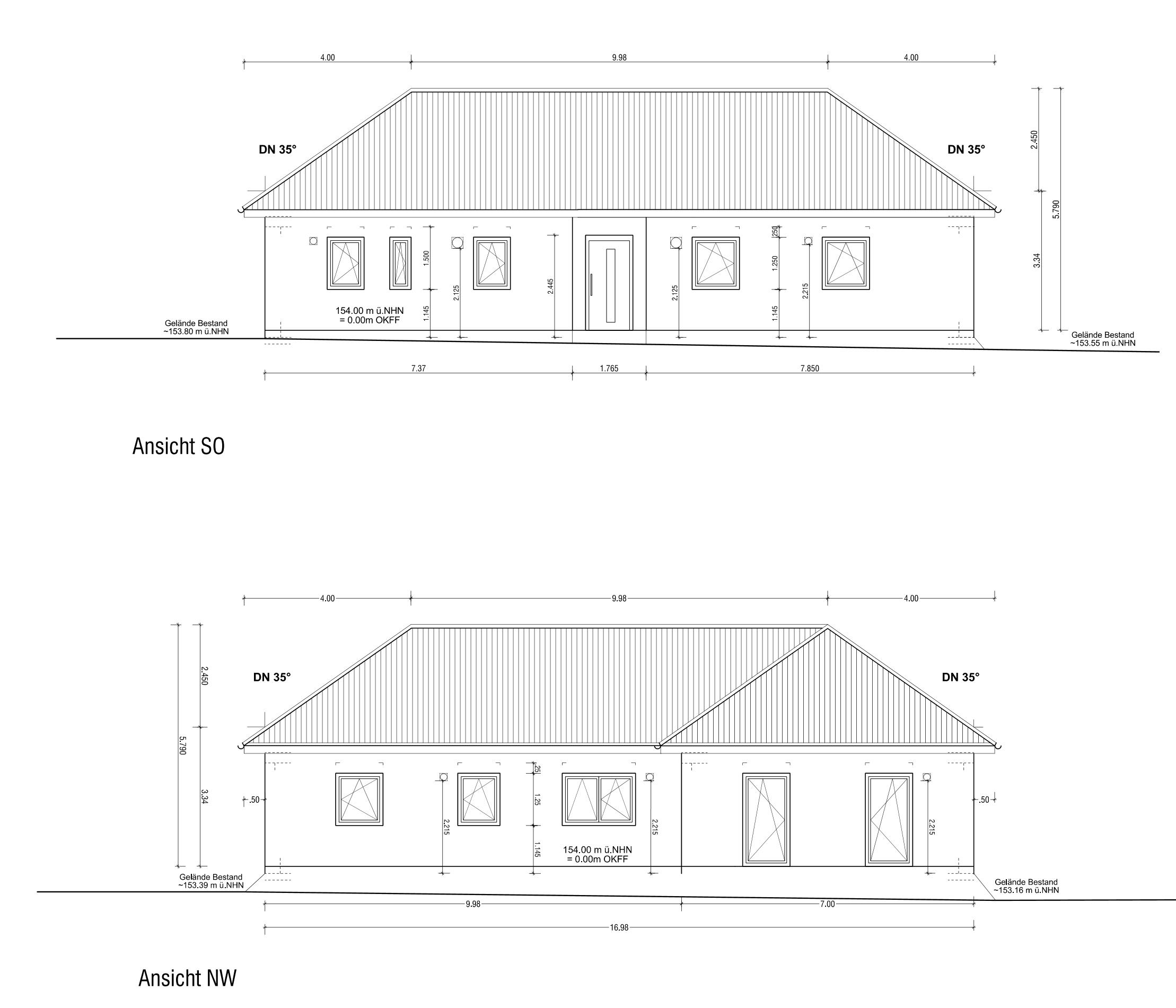

Der Bauantrag läuft.
Am Grundriss hat sich nicht viel verändert, ua.

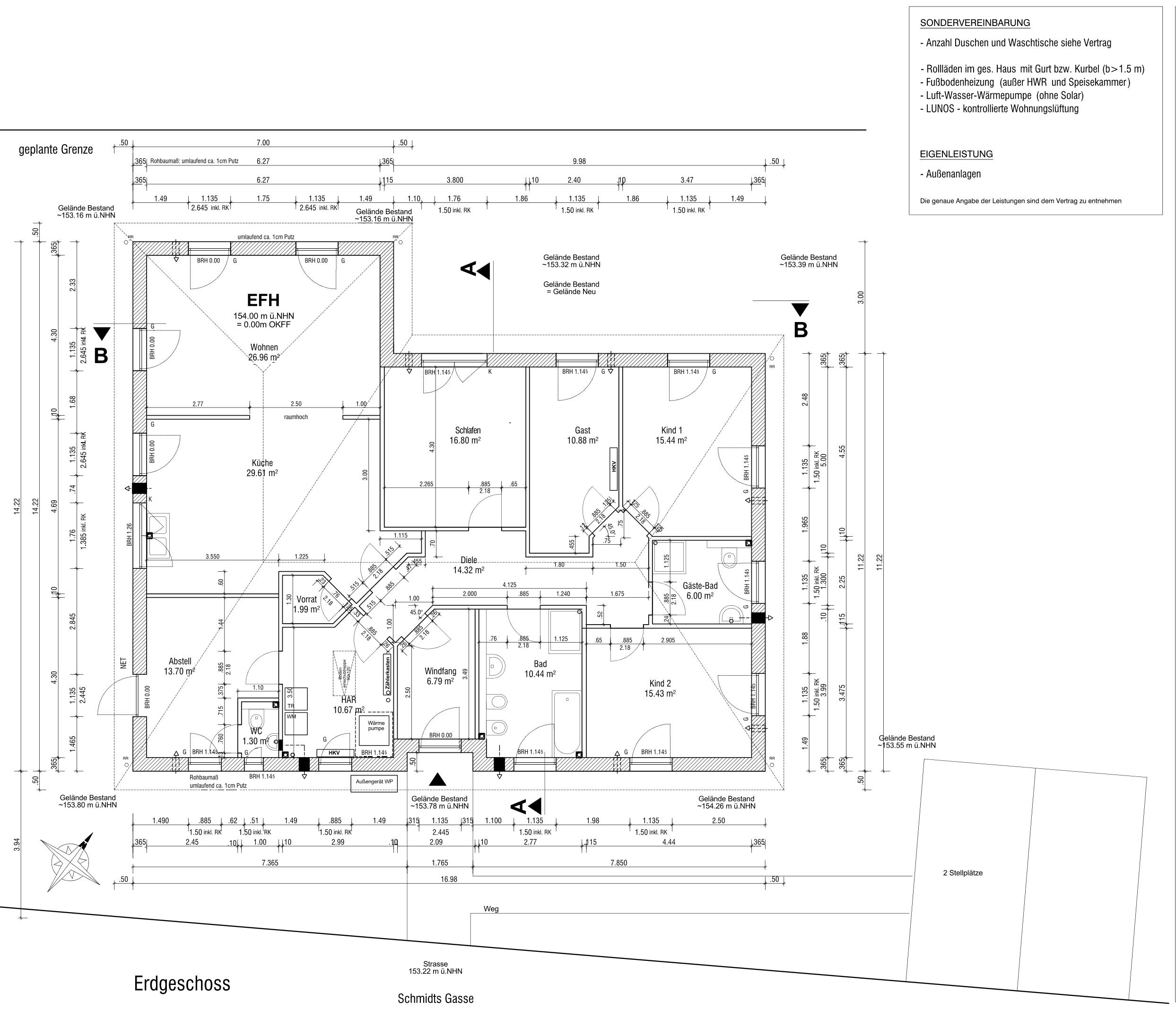

Dafür konnten wir uns aber bei der Gemeinde durchsetzen und die Zufahrt mit Garage kommt jetzt auf die Gassen Seite. Das WC im Abstellraum ist immer noch bloß schematisch zu sehen, Anschlüsse werden vorgesehen mehr nicht.
Nun sind wir an der Küchenplanung und werden wohl den Vorrat Raum streichen. Er sollte eh nicht für Vorräte dienen, sondern für Gelben Sack und Staubsauger, dafür werden sich andere Ecken finden. Hier ist jetzt die Frage, Küchenwand einfach durchziehen oder als Nische in der Küche lassen?

Dieses Leergut-Altglas-etcetera-Abstellräumchen ist ein Verbündeter der Wohnlichkeit, den ich dort lassen würde. Auch gliedert der Wandverlauf dort gut. Ändern würde ich eher gegenüber, hinter der Wohnzimmertür, diese merkwürdige Ecke wo der Wandverlauf kurz vor der Einmündung noch mal keck von schräg auf rechtwinklig umschlenkert. Da würde ich die schräge Flucht durchziehen.
Ich bin gerade offen gesagt zu faul zurückzublättern: hatte ich schon meine Irritation darüber ausgedrückt, die Zwischenwände sämtlich in offenbar Leichtbau zu erstellen ?

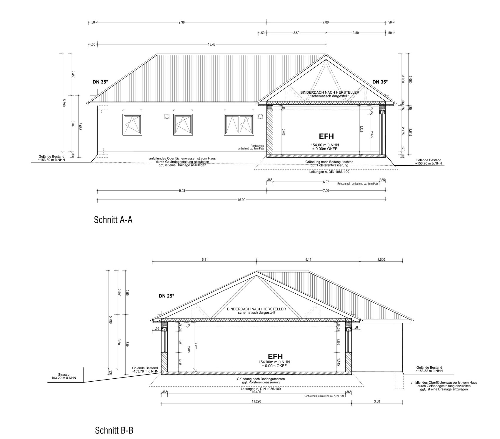

In dem Punkt bin ich auch nicht sicher, ob das so schon wirklich antragsreif ist. Ich könnte mir auch vorstellen, daß eine klassische Statik mit tragenden Wänden da günstiger würde als das alles den Dachbindern abzuverlangen, auch unter dem Gesichtspunkt der Aussteifung.
Im übrigen ist Leichtbau weil mitnichten trivialer auch die falsche Hoffnung, wenn es günstiger werden soll. Selbst für Heimwerker-Eigenleistung eignet sich Porenbeton mindestens ebensogut.

Die Ecke machen wir auch später in der Flucht selbst zu, da kommt ein "spezieller Einbau" von meinen Mann hin.
Der GU macht die Innenwände mit Porenbeton bzw. Gipsdielenwand. Da die Statik noch nicht fertig ist, entscheidet sich noch welche Wand wie wird. Aber keine Leichtbauwände aus Gipskartonplatten.
