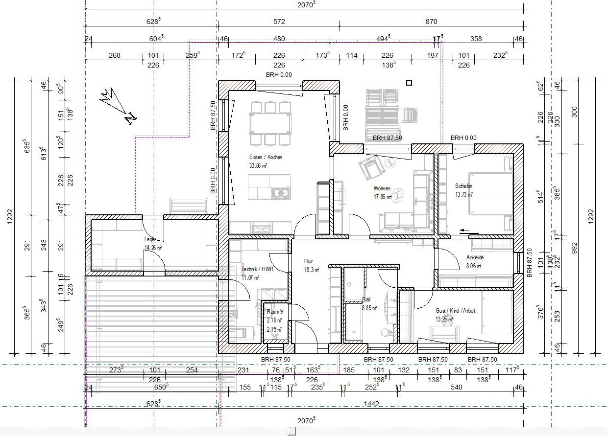

@yvonnebo Ich mach mal den Vorschlag: noch mal grundsätzlich neu zu planen.
Eventuell den Erker nach oben schieben, damit sich ein Südwest-Hof ergibt und die Zimmer von dem Licht profitieren.
Durch Planung eines Kinderbades könnte man auf einer Seite die Kinderzimmer, auf der anderen Seite Elterntrakt planen. Abstellraum in die Nähe von Gästezimmer mit Toilette, die ggf. als Verbindung, damit beide Bereich aus dieser Nutzen ziehen.
Besser strukturierte Wohnküche mit großer Südfront.
Elterntrakt könnte man dann auch gut "hinter" das Wohnzimmer setzen.

Ich rede in meinen Beitrag nicht von einer 4ten Toilette!
Nein, ich bin sogar von den Grundmaßen beim L - einen Vorsprung tut im Norden nicht unbedingt Not.
Zur Erklärung: ich rede von einem ganz anderen Grundriss.
Sowas wie
verbessert in keinster Weise die Mängel an diesem Grundriss.
Letztendlich ist es aber zwecklos, sich über diesen WC-Raum Gedanken zu machen, wenn TE nicht erklärt, warum dieses oder jenes so muss.
Gewerbe, Handel... alles schön und gut. Aber warum dieser Raum? Warum diesen Abstellraum im Süden? Warum die Kinderzimmern im Norden?
Die Kinder hätten gerne ihren eigenen Bereich ganz weit weg von uns, wegen Besuchern bei uns bzw. ihnen . Dann müssen sie eben zur Nordwest/Ost Seite.
Der Abstellraum wird nicht der klassische Abstellraum (Deko, Wintersachen ect.) wie man sich das vorstellt. Sondern eben, hatte ich glaube irgendwo schon geschrieben, ein Kellerersatzraum für den Herrn des Hauses . Momentan bewohnen wir ein Reihenhaus zur Miete und er wandert im Sommer mehrmals täglich zwischen Keller und Garten (natürlich durchs Wohnzimmer ), deswegen nah am Garten/Hof mit Außentür.

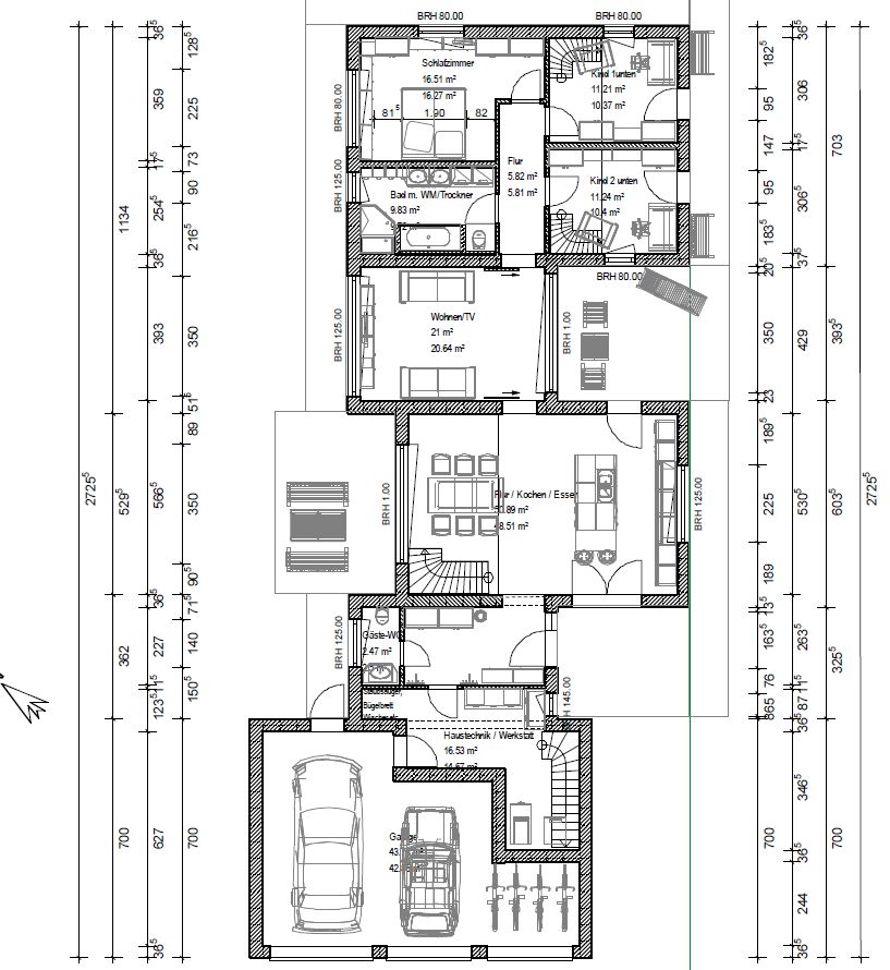

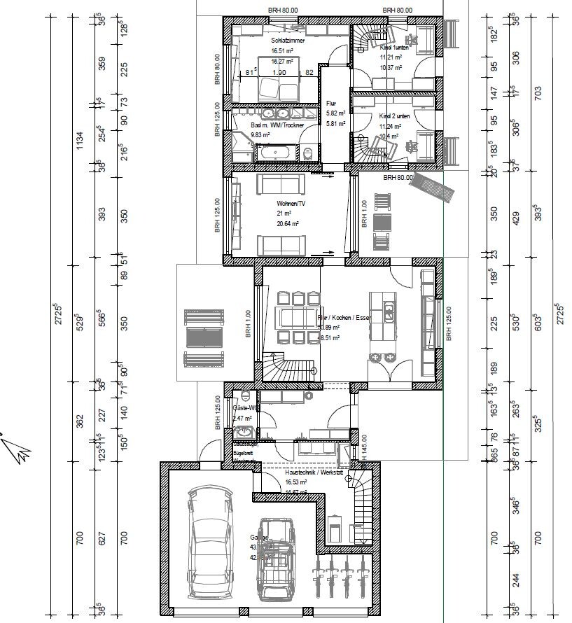

Ich habe mal ein bisschen in meinen bisherigen "Skizzen" zu anderen Sachen gewühlt. Das alles jetzt mal nur als Anregungen, da keine Lösung wohl so 100%ig passt.
Beispiel aus einem langen Grundstück mit südlicher Einfahrt. Haus grundsätzlich Bungalow, für die Kinder allerdings eine Schlafgalerie durch ein Pultdach, Arbeiten auch in der Galerie mit Pultdach über zentralem Ess/Kochraum und Stauraum mit Pultdach über Garage. Einiges ist besser als PDF erkennbar.
Grundrisse EG und Zwischenebenen:
Grundriss eines zweigeschossigen Hauses mit Wohnzimmer, Küche, Schlafzimmern, Bad und Garage.
Grundriss eines mehrstöckigen Gebäudes mit Zimmern, Treppen, Maßlinien und Nordpfeil.
Grundriss EG noch mal mit Schnittansichten in den Pultdachbereichen .. sowie Ansichten als PDF anhängend.

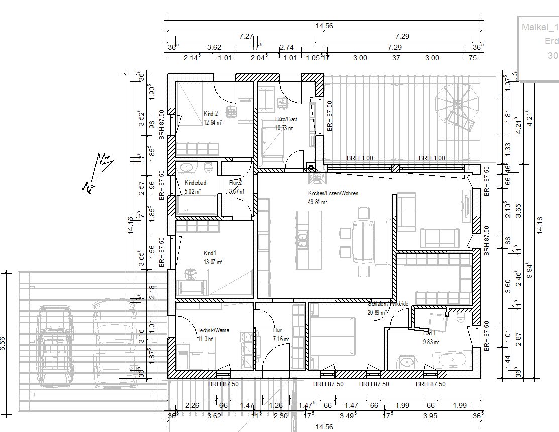

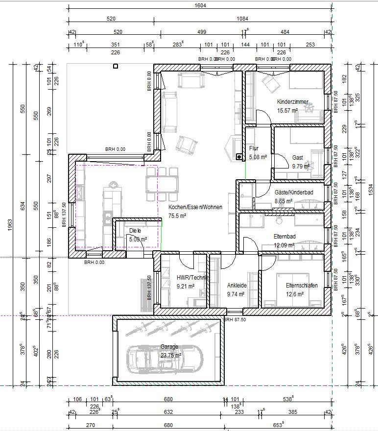

Dann mal Versuche, die sich am Prinzip Schwedenbungalow orientieren, also auch Essen/Kochen im Mittelpunkt.
ca. 150 qm und ca. 168 qm
Grundriss eines Einfamilienhauses: Küche/Essen/Wohnen, Bad, Kind1, Kind2, Büro, Flur, Garage.
Grundriss eines Einfamilienhauses mit Küche, Essen/Wohnen, Schlafzimmer, Bad und Kinderzimmer.
Die kann man ja mal drehen und spiegeln ... vielleicht passen Ansätze.
Und dann noch 2 Beispiele ...
Flurvermeidung ... also Nutzung von Durchgangsbereichen, die in Zimmern wie Wohnen/Essen ja eh sein müssen als gleichzeitiges Weitergehen in andere Bereiche (ist ja auch Prinzip der Schwedenbungalows).
Grundriss: Küche/Wohnen, Flur, Diele, Gäste-/Kinderzimmer, Elternschlafen, Gäste-/Kinderbad, Garage
Und dann wiederum Gestaltung der Flurbereich so, dass evtl auch passende Schranknischen als Abstellfläche entstehen und somit Doppelnutzung der Flurfläche
Grundriss eines Hauses mit Küche, Essen, Wohnen, Schlafen, Bad, Flur und Technik.
Wie gesagt, nur als Anregungen zu verstehen.
