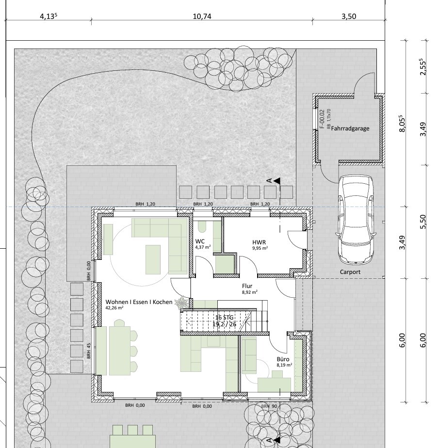

  • Ich bin skeptisch ob wir die Anzahl der Räume reduzieren, oder die Grundfläche leicht erhöhen sollten (z.B. Haus um ca. 50-100cm Richtung Süden erweitern).
    • EG: sind 4,37qm für das Gäste-WC mit Dusche groß genug?
    • EG: sind 8,19qm für das Büro groß genug für 3-4 Tage Home Office? Würde da eine schlafcouch reinpassen?

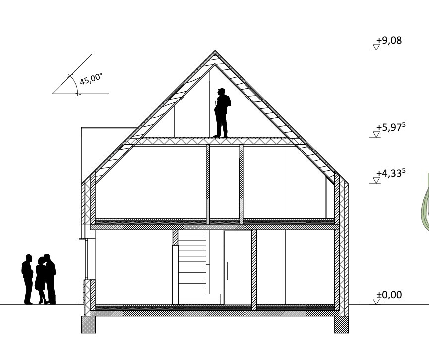

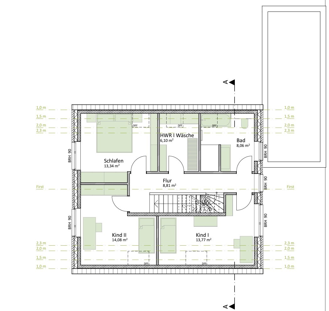

    • OG: ist Kinderzimmer 1 zu schmal? 1,98m (bis 2m Höhe), 2,47m (bis 1,5m Höhe), 2,76m (bis Wand/1m Höhe)

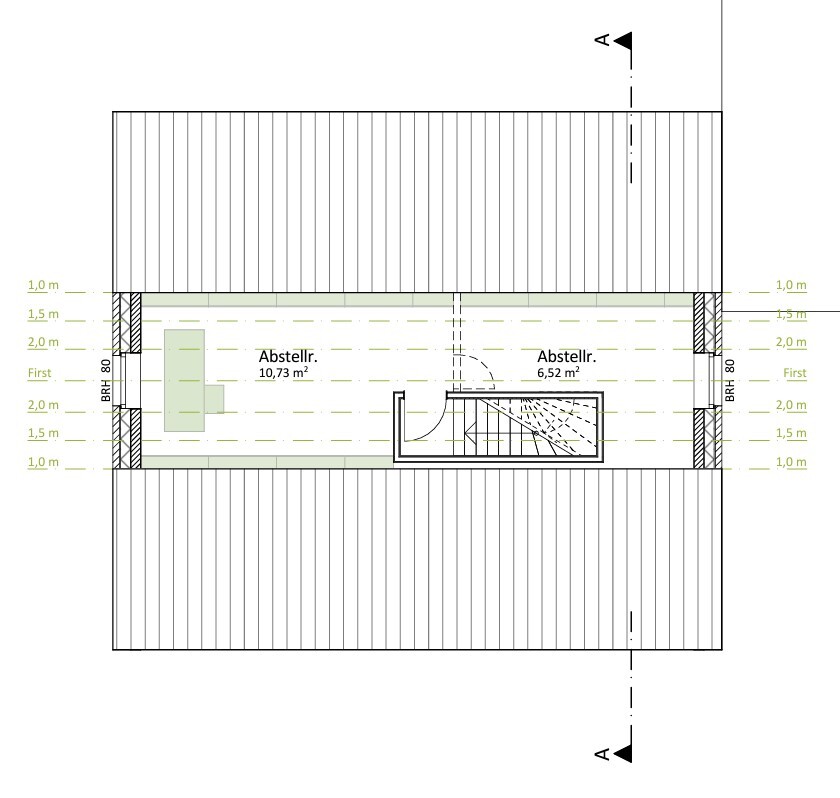

  • könnt Ihr nicht verzichten: 2. Dusche, Abstellfläche unter dem Dach
Grundriss eines Hauses: Wohnzimmer, Küche, WC, HWR, Büro, Flur, Carport und Fahrradgarage.
Grundriss eines Hauses, Obergeschoss: Schlafen, zwei Kinderzimmer, Flur, Bad, HWR/Wäsche, Treppe.
Grundriss eines Gebäudes mit zwei Abstellräumen (10,73 m² und 6,52 m²) und Treppe.
Querschnitt eines zweigeschossigen Hauses mit Dachgeschoss, Treppe und einer Person.

Ich habe keine professionelle Ahnung vom Grundriss entwerfen, aber deiner gefällt mir gut, da könnte ich ohne groß zu ändern einziehen.
Was mir zu denken gibt, ist der ebenerdige Eingang. Bei mir wäre immer eine Stufe ins Haus, dafür sehe ich zu viele Überschwemmungen in den Nachrichten
01.03.24 09:48
Ich finde den Grundriss grundsätzlich auch gut. Zu klein finde ich den Küchenbereich, daher, wenn
Süden planunten ist, finde ich die Erweiterung schon passend.
Die einzelnen Wandabschnitte sind ja leider nicht vermaßt. Im Büro/Gästezimmer .. ein Einzelbett wohl ja, aber irgendwie Couch zum Doppelbett dürfte sehr eng werden.
Empfehlung .. Papier im passenden Maßstab mit den Möbelmassen ausschneiden und im entsprechenden Raum hin- und herschieben. Dann sieht man, ob es passt.
Im OG Badaufteilung ok .. allerdings finde ich den Waschtisch gleich am Eingang nicht so gut. Aber auch hier fehlen die Wandeinzelmaße, so dass man das wenig Vorschläge unterbreiten kann.
EG-Bad, kein Tanzsaal, aber das könnte gut passen, aber auch hier fehlen wieder Wandmaße für echte Kontrolle.

Die fehlenden Maße sind in der Tat ärgerlich. Ich bin gerade dabei die PDF Datei um ein paar Informationen zu erweitern. Dann tausche ich die Bilder noch mal aus.
Der Plan ist genordet. Also ja: Süden ist unten.
Das Büro ist von links nach rechts ca. 3m breit und von oben nach unten ca. 2,75m tief (genauso wie die Küche). Daher meine Idee das ganze Haus noch etwas in die Richtung zu strecken.
Was stört dich an dem Waschtisch gleich am Eingang? Die Wand ist übrigens ca 1,40m lang.
Schon mal vielen Dank und Grüße!
leschaf
01.03.24 11:57
Von den QM / Räumen her passen die beiden Bäder meiner Meinung nach. Wir haben im EG 3.5qm Gäste-WC mit Dusche und ich finde das sogar recht geräumig. Unser Familienbad für 4 Personen ist auch ca 8qm und auch völlig ausreichend. Dafür, wie man die einzelnen Elemente gut positioniert gibt es hier erfahrenere Leute 🙂
Ich würde versuchen, Räume unter einer Breite von ~3-3.50m zu vermeiden. Mein altes Büro war nur 2,30 breit, das war gar nicht schön. In eurem Grundriss könnte das vor allem Kind I und Büro / Küche treffen. Wir haben in der Küche 3,20 und da kann ein U auch schon eng werden...
