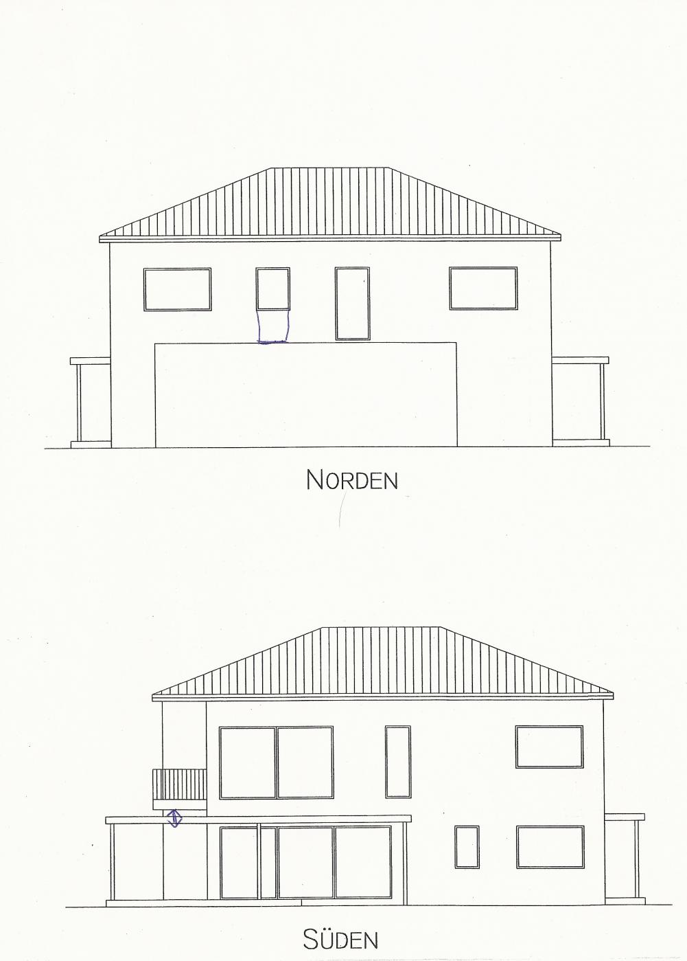

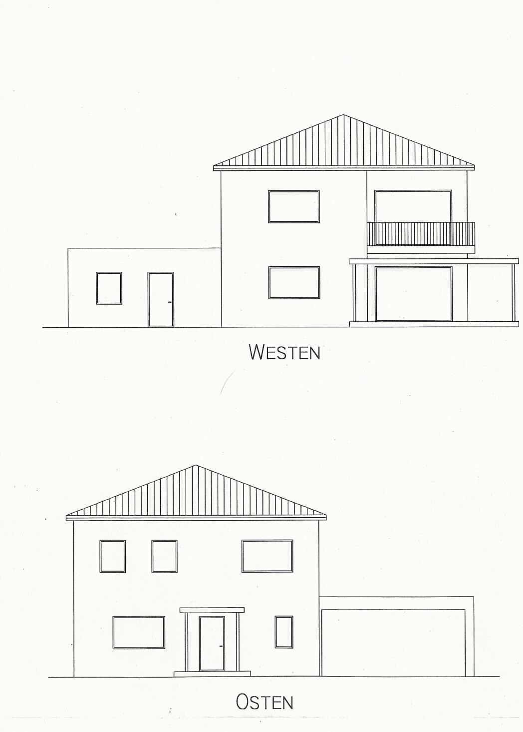

Bitte um ehrliche Meinung zu unserem Grundriss!!

Was ich nicht gut finde: Ein Kinderzimmer ist doch arg klein geraten, wenn man bedenkt wieviel Platz da im Obergeschoss ist. Dafür ist das Schlafzimmer riesig, die Ankleide groß und das Bad noch viel größer. Das Kinderbad dagegen ist winzig. Vielleicht sollte man da nochmal seine Prioritäten überprüfen.
Im EG finde ich den Wohnraum sehr Merkwürdig.... soll das Sofa in die Ecke, was macht Ihr im Rest des Raumes? dagegen ist am Esstisch mit der Kochinsel wohl weniger Platz, vielleicht kann man das einfach tauschen.
Und den Seiteneingang finde ich unnütz. Aber ist alles Geschmackssache.
Allgemein sind es sehr viele Fenster (Kostenfaktor für Kfw Berechnung und es kostet Stellfläche für Bücherregale, falls es sowas in Ebookzeiten noch gibt. Für mich undenkbar)
Der Balkon oben, wird der gebraucht....
Was ich toll finde ist die große Speis. Leider sind die in modernen Häusern kaum geeignet um Lebensmittel zu lagern, da es einfach zu warm ist, undmag kann keine lüftungsgitter nach Außen setzen, wie das damals üblich war. Da stellt sich dann die Frage, ob die Speis so groß sein muss, oder würden nicht 4 qm reichen?
Ohje... lauter Gemecker von mir... :) Ich denke das der Grundriss funktionieren kann, aber für ein haus, wahrscheinlich ohne Keller fehlt definitiv Platz zum Stellen von großen Schränken. Ich bin kein Architekt, aber ich glaube die Planung hat Ihre Schwächen. Aber ist eben alles Geschmackssache. Vielleicht hilf die Meckerei Euch ja das ein oder andere zu überdenken.

Hm, ja das stimmt schon, aber das ist gar nicht so einfach damit alles zusammen passt. Kinderbad soll nur 1 Toilette, Waschbecken und Dusche rein. Aber es stimmt schon das es klein ist.

Wir wollten ein großes Wohnzimmer das war mir sehr wichtig. Die eine Seite wo der Kamin hinkommt da soll die Couch hin ins Eck und gegenüber kommt der Fernseher.

Warum unnütz? da kann man doch dann gleich in die Garage gehen. Aber wie gesagt das ist Geschmacksache.

Naja ich wollte eigentlich keinen Balkon. Der lockert das Haus aber nun ein bisschen auf und darum haben wir den reingemacht. Und damit wir auf der Terrasse etwas schatten haben.

Die Speis ist tatsächlich sehr groß. Evtl werden wir das Büro noch ein klein wenig größer machen. Aber eine große Speis ist schon gut da wir auch einen Gefrierschrank und die Getränkekisten reinstellen können.

Sorry, Keller haben wir natürlich. Habe ich nur nicht eingescannt. Dachte der ist unwichtig :-)
Ach ja erstmal vielen Dank auch für dein "Gemecker" :-) Ne dafür ist ja das Forum da und wir wollten ja eine ehrliche Meinung haben. Wir werden bestimmt noch einige Sachen überdenken.

Als Vater zweier Kinder: Welches Kind bekommt welches Zimmer? Wenn 2 da/geplant sind, ändern!
Wenn ein Keller da ist, warum eine Speisekammer? Ich hab alles im Keller und gut ist. Den Platz würde ich dann definitiv für die Küche nehmen, und diese aus dem Wohnzimmer rausholen.
Ihr habt da eine Showküche geplant. Kocht ihr auch? Wird die immer nach SHOW aussehen und Tiptop aufgeräumt sein? Ich bin froh, bald meine Schiebetür zur Küche zumachen zu können, wenn mir dannach ist (Frau backt Kuchen, Spülmaschine läuft, Besuch ist da, Küche nicht Tiptop....)

Schatten für die Terrasse bekommt man auch billiger, wie durch einen Balkon (nur als Anmerkung... Wenn Geld da ist und es so gefällt, dann lass es).
Und wie euer TV Bedürfnis ist, weiß ich auch nicht.... mir sind 47zoll auf 3m gerade noch groß genug. Bei euch dürften das ein paar Meter mehr sein...

Ich kann perlenmann bei den Anmerkungen zur Küche nur zustimmen. Sieht zwar bestimmt toll aus, wie ihr es geplant habt, aber auf dauer total unpraktisch. Des Weiteren was ich bei allen geplanten Häusern vermisse und warum eine Vielzahl der Häuslebauer auch ein zweites Mal bauen: Was ist wenn eure Kinder mal ausziehen? Ich könnte das OG in der jetzigen Planung niemals vermieten. Ich bin auch gerade an eigenen Grundrissen dran und ich würde unten die Räume so planen, dass aus dem Büro im hohen Alter, wenn nicht mehr so viel Platz benötigt wird, ein Schlafzimmer werden kann. Ein große Wohnzimmer / Esszimmer könnte verkleinert werden (2-3 Wände einziehen) - Anschlüsse sollten natürlich jetzt beim Bau für ein zukünftiges Bad gelegt werden. Die Treppe muss so geplant werden, dass Sie auch für einen Mieter zugänglich sein kann, aber so lange nicht vermietet wird (wenn die Kinder 20-25 Jahre da wohnen), im Wohnen integriert ist.
Das ist alles machbar und auf jeden Fall echt nicht zu vernachlässigen!!!
