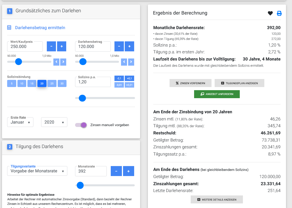

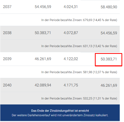

Und warum wählst du dann bei Variante 2 nicht auch 392 Euro/Monat (die 270 Bausparer plus die 122 Zinsen)? Das ergäbe dann nach 19 Jahren noch eine Restschuld von 50383 Euro statt der 60000 bei der Bausparvariante
Tabelle mit Zins- und Tilgungsplan einer Baufinanzierung und Hinweis zur Zinsbindungsfrist
Screenshot einer Kreditrechner-Oberfläche mit Eingaben zu Darlehen, Zinssatz und Tilgung
In deinen 19 Jahren Bausparen aus Variante 1 zahlst du 27816 Euro Zinsen für die 120000 Euro.
