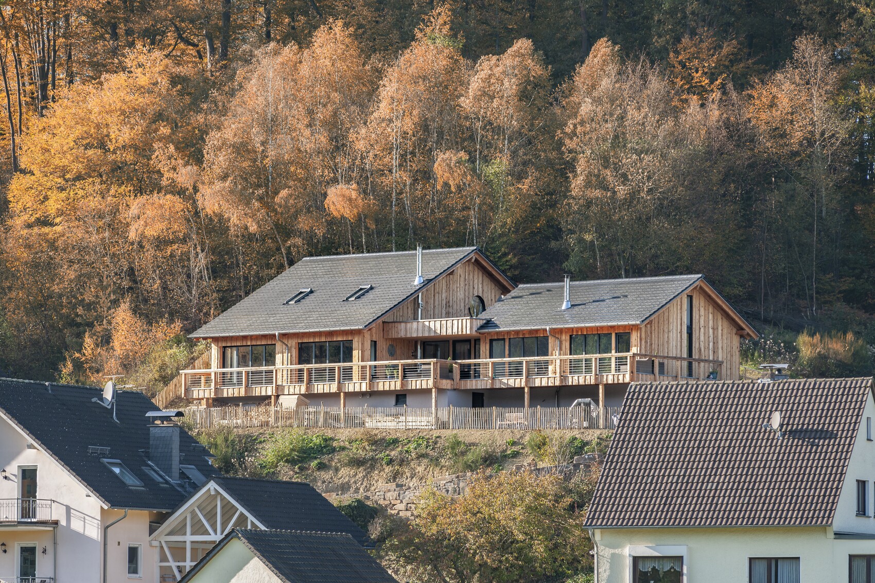

hanghaus2000 schrieb:
Um das zu berechnen ist die Kenntnis des Bodens unabdingbar.
Volle Zustimmung. Unser Haus wurde durch Bodenklasse 7 fünfstellig teurer. Wir waren aber gewarnt, der Fall war einkalkuliert.
Ich finde es immer prima, wenn die Grundrisse eingestellt werden aber am Grundstück vorbei geplant wird.
Es gibt zwei Arten am Grundstück vorbei zu planen. Eine finanzielle (das ist hier ansatzweise der Fall) und eine ästhetische (das finde ich in diesem Fall nicht gegeben). Ich bin sicher, dass die Wohn- und Nutzfläche auf dem Grundstück günstiger zu realisieren ist - wenn man das will.
Wir haben ästhetisch und unseren Wohnkomfort betreffend absolut mit dem Grundstück gebaut und gleichzeitig überhaupt nicht quadratmeterpreisorientiert - auf zwei Niveaus ebenerdig mit einer Seite in den Berg und eine Seite herausstehend. Der Zaun an der linken Seite zeigt das 27° Nord-Süd Gefälle an dieser Stelle. Das West-Ost Gefälle betrug bei Baubeginn bescheidene 10°.
Die Frage ist ja immer die nach dem Ziel.
Holzhaus mit Terrasse auf Hanglage, Herbstwald im Hintergrund.
