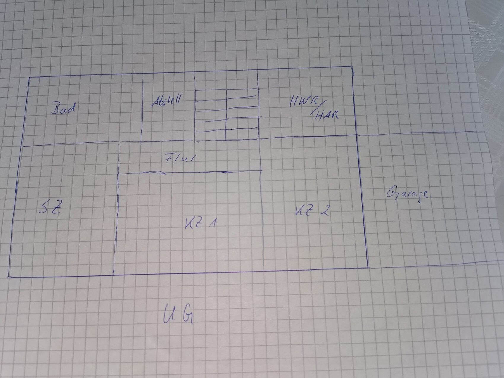

Handgezeichneter Grundriss: Bad, Flur, HWR, K2-1, K2-2 und Garage.

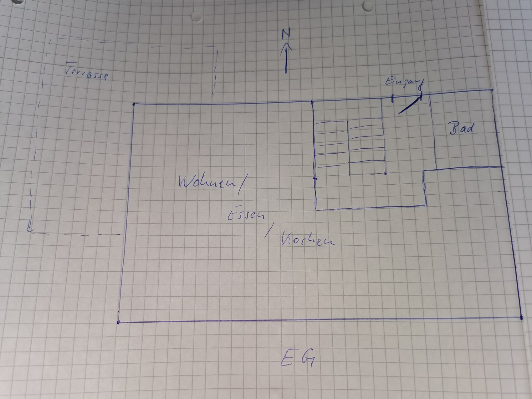

Handgezeichneter Grundriss: EG mit Wohn-/Essbereich, Bad, Eingang, Terrasse links; Norden.
Hier mal nur grob und auf die Schnelle ein Vorschlag.

Ich wuerde das Haus in die Hoehenlinie drehen und wie mit nur 2 Ebenen ausfuehren. Einen rechteckigen Querschnitt mit ca 8*12,5m
UG mit Hauswirtschaftsraum, Garderobe 2 KZ, Kinderbad, Eingang
OG Schlafzimmer , Eltern Bad Wohn und Kochbereich
Dach wenn Geld vorhanden mit Büro oder Gästezimmer ausbauen...
CP wenn Geld vorhanden im Norden

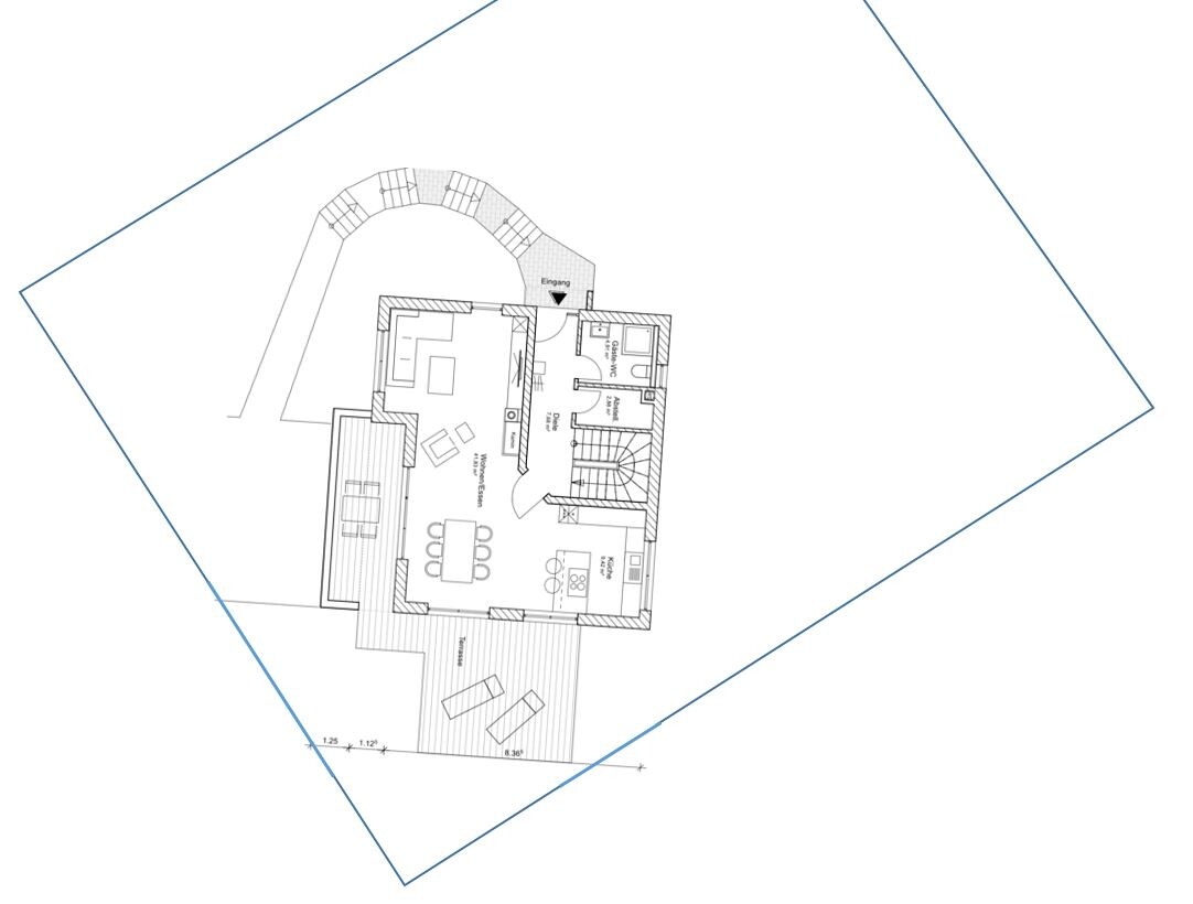

Deinen Entwurf habe ich so verstanden. Norden ist oben

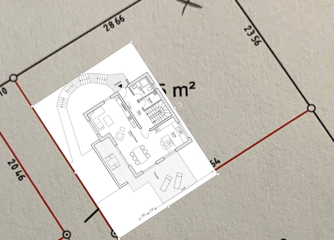

MMn gibt es im SW einen Nachbar. Zumindest ein Baugrundstück. ?????
Überlagerter Hausgrundriss auf Grundstücksplan; Innenräume wie Wohnzimmer, Essbereich, Küche.
Arango1815.10.21 10:34
Ein Nachbar im Südosten und, wenn man so möchte, auch einen Gegenüber im Südwesten.
NW, N, NO freie Sicht.

Na dann aber mal ganz schnell die Terrasse an das West-Eck schieben. Am besten um das Hauseck rum, so entsteht Terrassenfläche nach Südwesten und Nordwesten. Das bedeutet Sonne auf (Teilen) der Terrasse von 11 Uhr Morgens bis Sonnenuntergang!

Das Haus zu drehen geht auch mit Deinem Entwurf. Wuerde die Erdarbeiten und Stuetzmassnahmen optimieren.
So etwa. Keller auf 443m EG auf 446m OG 449m
Grundriss eines Hauses mit Eingang, Wohn- und Essbereich, Küche und Terrasse.
Mein Vorschlag mit nur 2 Etagen UG auf 443m EG auf 446m und ev. DG 449m
