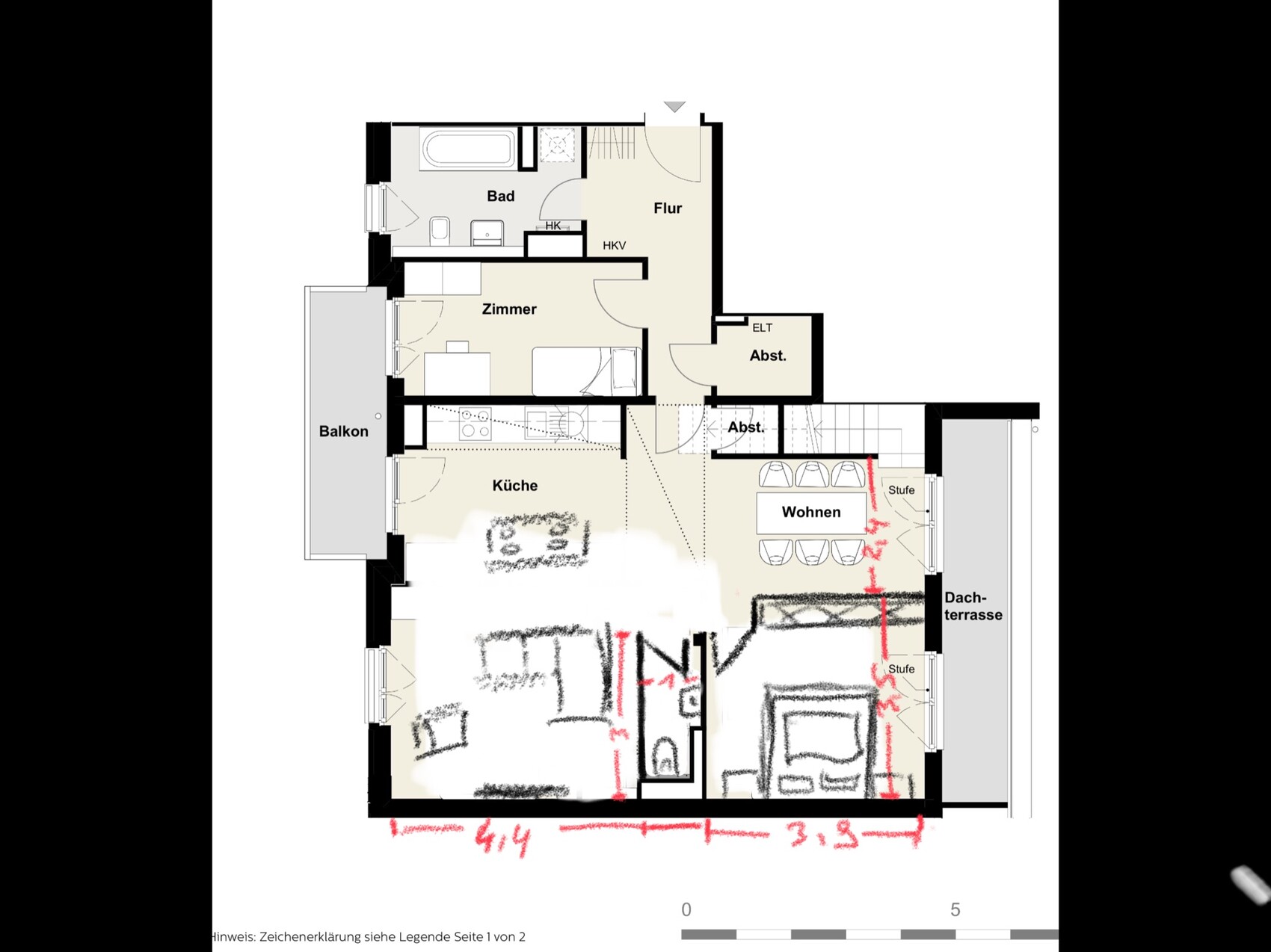

Hamburch
Kompakter wirds nicht, irgendein Tod ist zu sterben.
Da Bad und kleines Zimmer im Grunde fix sind, bleibt immer ein recht langer Weg.
Außer man baut doch ein Gäste-WC ein, dann stört man sich wieder daran, dass man neben dem WZ auf´m Pott sitzt
Wer die ultimative Lösung hat, bekommt 100€ auf die Hand
Der „lange Weg“ sind übrigens 6m und es geht ja nicht durch den Wohnbereich, sondern nur am Esstisch vorbei.
Vorteil an der ganzen Geschichte ist wieder, dass kein Raum (außer Bad) am Treppenhaus liegt.
Großen Dank für deine Mühe, aber das WZ ist mir definitiv zu klein. Außerdem fehlt mir im Schlafzimmer eine gute Schrank-Lösung.
Also, den Schrank sehe ich hier an der planunteren Wand, hatte das auch nachträglich noch möbliert. Aber das WZ ist mit 12 qm tatsächlich nicht großzügig.
Anbei mal die Idee, mit der ich aktuell schwanger gehe.
Finde ich wohl noch mit am sinnvollsten.Das Schlafzimmer ist entsprechend kleiner, sodass das WZ größer ist.
Mich würde der lange Weg ins Bad durch Küche und Wohnbereich extrem stören.
Ach, man muss auch mal die Kirche im Dorf lassen. Die Wohnung wird allein bewohnt, Tochter kommt zu Besuch... so kann man doch immer den offenen Raum genießen, den man durchquert
Hm... im ersten hast Du für das WZ 4,80 Breite, dafür im 2ten zum Essen schmale 2,40.
Die Treppe ist somit kaum erreichbar und man nutzt somit die Dachterrasse wenig.
Da würde ich tatsächlich mal genau mit Möbeln vermitteln, wie viel man tatsächlich braucht. Zum einen Du, zum anderen eine 3-köpfige Familie (ggf bei Verkauf).
Für einen Kleiderschrank plädiere ich immer, immer, immer, mind. 320 RBM vorzuhalten, damit ein gängiger 3-Meter-Schrank Platz bekommt.
Das Gäste-WC ist jetzt mit der Tür offen zum Kochen und Essen - das mag unbehaglich für den Gast sein. Für Euch allein weniger, aber Ihr braucht diesen Raum wohl eigentlich nicht.
Zum Esstisch: ich würde reell überdenken, ob der Tisch so quer stehen muss. Hast Du viel Besuch? Ich finde es angemessen, wenn man ihn mit der Stirnseite an die Wand stellt. Es ist nun mal so, dass man in einer Wohnung eher die griffige Länge von Max. 1,60 hat, die man ggf ausziehen kann. Bei viel Besuch kann der Tisch dann auch mal gedreht werden (wie er jetzt hier steht).
Zum WZ: wo soll die SAT/LAN-Buchse hin? Das wäre zu überdenken. Ich würde dabei auch in Betracht ziehen, dass das Sofa an einer Wand steht. In Wohnungen muss es dabei auch nicht das mega breite Sofa sein. Ich würde an die Rückwand von der Kleiderschrankwand denken und somit TV planunten links setzen.

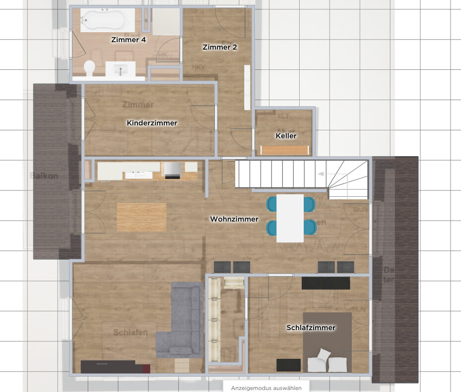

Maria16
Die letzte Variante würde ich nicht nehmen. 2,4 m Platz für den Tisch ist mMn viel zu wenig: 0,7 cm Platz für Stuhl mit Situabstand zum Tisch und 1 m Tisch -> überhaupt kein Platz mehr übrig. :-(

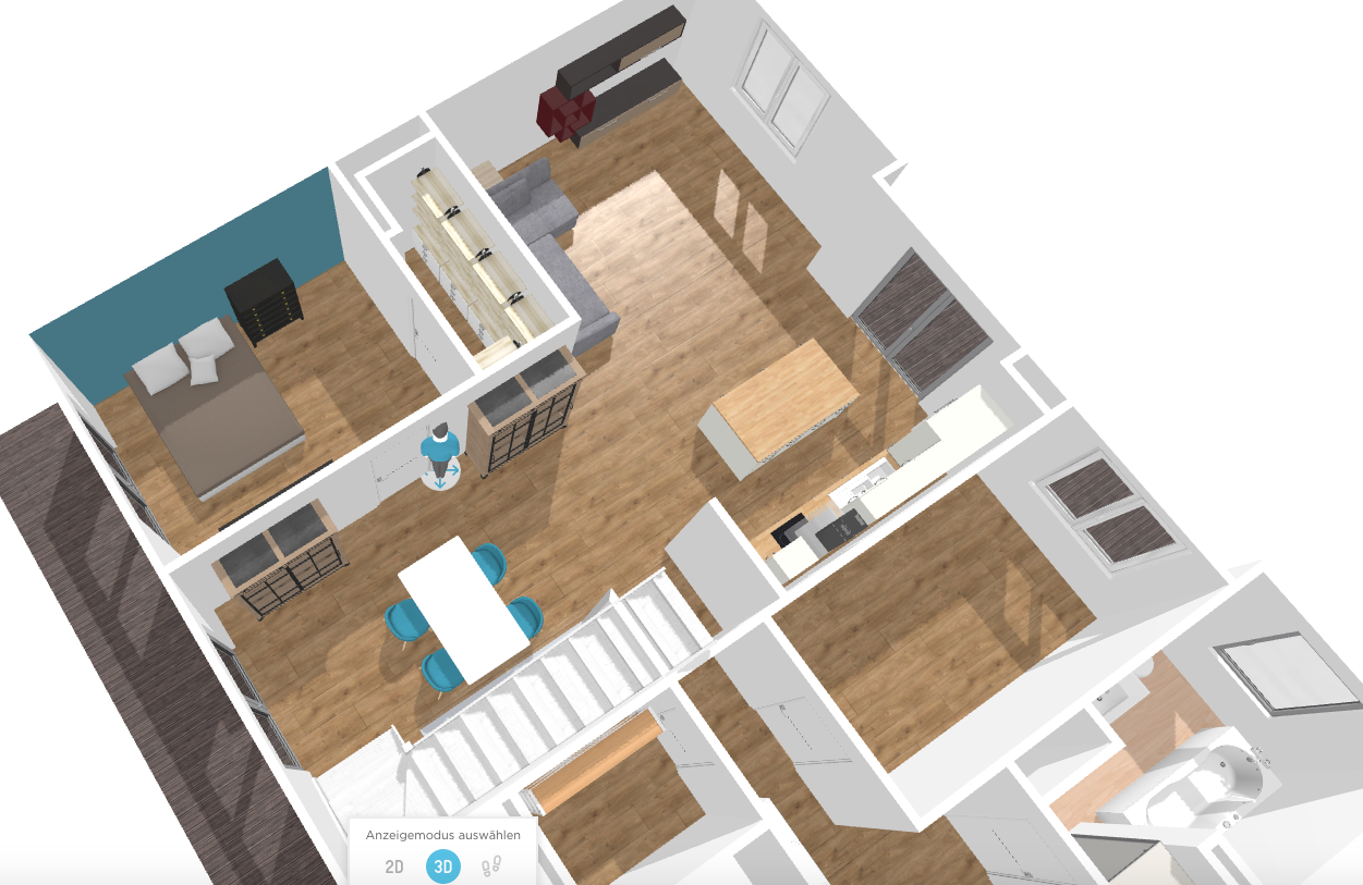

Ich hab noch mal Deinen Grundriss ohne WC umgesetzt.
Es fehlte mir doch etwas Stellfläche zB für eine Kommode im Essbereich oder so. -> kleinerer Tisch wie angedroht, und es hat sich ergeben, dass ich aus dem freien Bereich mit dem Schacht planunten mittig einen Schrankraum gemacht habe. Dort kann auch Bügelbrett und Staubsauger stehen, damit unter der Treppe Küchensachen und im größeren Abstellraum dies und Dat reinkann. Es ergibt sich dann eine Fläche im Schlafzimmer für zB einen Schreibtisch, aber auch in der Essdiele noch eine Wand für einen Schrank.
