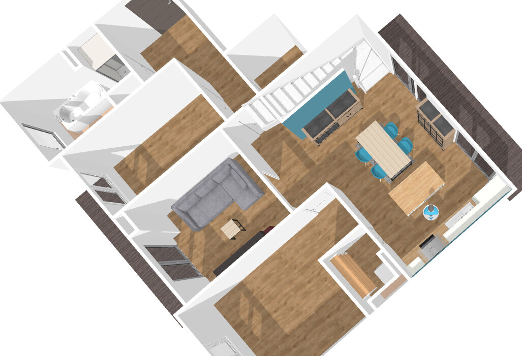

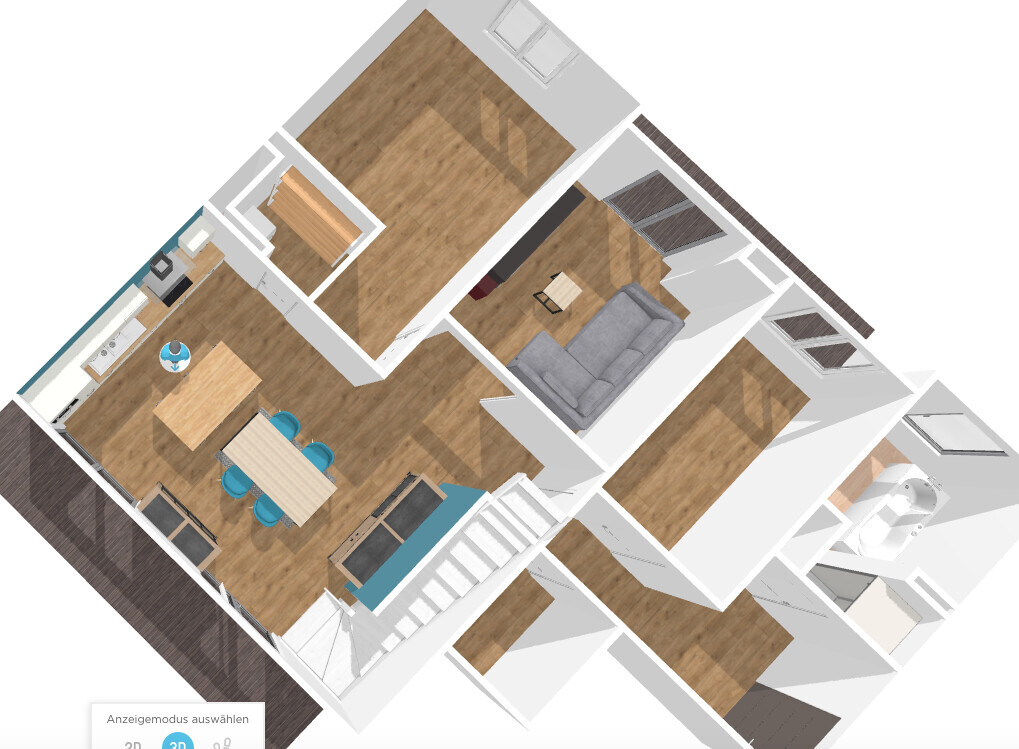

Ich finde die Wandsetzung schon ganz sinnig und habe auch einen Vorschlag, diesmal in bunt
Den ersten Abstellraum würde ich für Garderobe, Bekleidung, Bügelbrett und co. nehmen, den zweiten kleinen für Wischmop und Staubsauger. Aus dem WC habe ich einen Hauswirtschaftsraum gemacht, da ist Platz für ein grosses Regal für Bohrmaschine und Miracoli.
Im Bad ist in der Waschmaschine-Nische die Dusche gewandert. Dort aufpassen, dass dort auch eine Dusche hinpasst von der Tiefe. Überhaupt würde ich noch ein Augenmerk auf die Türen nehmen. Ich habe die für die Abstellräume 10 cm schmaler gemacht.
Mir gefällt hier das WZ nicht so gut, hab aber auch überall fette Möbel genommen Dafür ist die Küche schon eine kleine Perle für Wohnungen
Isometrische 3D-Ansicht einer Wohnung: Wohnzimmer, Essbereich, Küche, Treppe und Bad.
3D-Ansicht eines Apartments: Küche mit Esstisch, offenes Wohnzimmer, Schlafzimmer, Bad.
