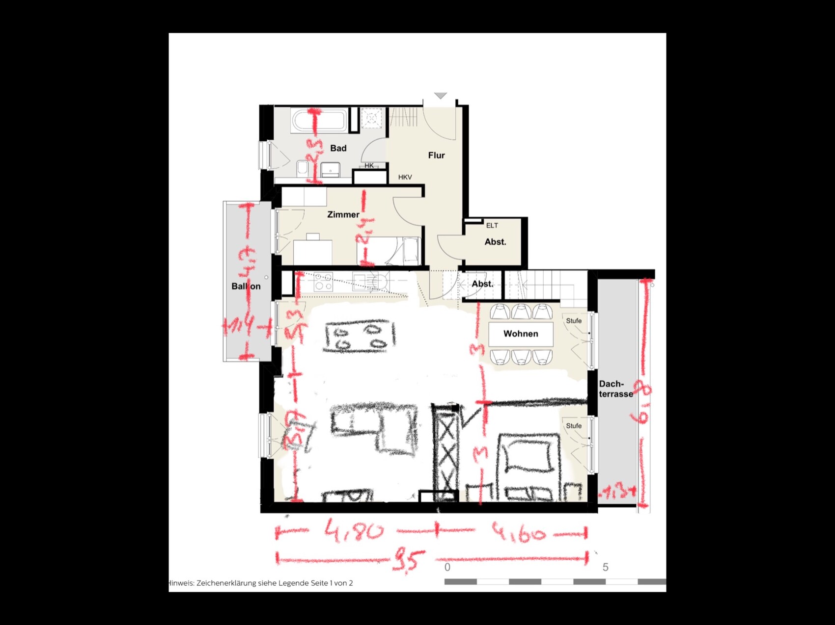

ypg: ich würde auf jeden Fall die Wand zwischen Wohnzimmer und Küche weg nehmen - die macht das Wohnzimmer so beengt. Eine Trennung, falls gewünscht, lieber mit Raumteilern - einem nach beide Seiten offenes Regal z.B.
Das wird aber nicht gehen, weil die Wand zwischen Küche und Zimmer tragend eingezeichnet ist.
Da weißt Du mehr als ich
Im Ernst: ich bin wahrlich kein ungeübter Grundrisseleser, normalerweise auch in Wohnanlagen nicht, aber hier erkenne ich nicht so recht "genau", was da tragend sein soll. Irgendwelche Wände oder Stützen müssen es wohl sein, das sagt einem allein die Spannweite - aber sie geben sich mir hier nicht deutlich zu erkennen.
Hamburch
Die Wand ist dicker eingezeichnet.
Ich hab aber gestern auch das Gespräch dazu gehabt, sie ist definitiv tragend.
Hamburch
Ich finde die Wandsetzung schon ganz sinnig und habe auch einen Vorschlag, diesmal in bunt
Den ersten Abstellraum würde ich für Garderobe, Bekleidung, Bügelbrett und co. nehmen, den zweiten kleinen für Wischmop und Staubsauger. Aus dem WC habe ich einen Hauswirtschaftsraum gemacht, da ist Platz für ein grosses Regal für Bohrmaschine und Miracoli.
Im Bad ist in der Waschmaschine-Nische die Dusche gewandert. Dort aufpassen, dass dort auch eine Dusche hinpasst von der Tiefe. Überhaupt würde ich noch ein Augenmerk auf die Türen nehmen. Ich habe die für die Abstellräume 10 cm schmaler gemacht.
Mir gefällt hier das WZ nicht so gut, hab aber auch überall fette Möbel genommen Dafür ist die Küche schon eine kleine Perle für Wohnungen
Großen Dank für deine Mühe, aber das WZ ist mir definitiv zu klein. Außerdem fehlt mir im Schlafzimmer eine gute Schrank-Lösung.
