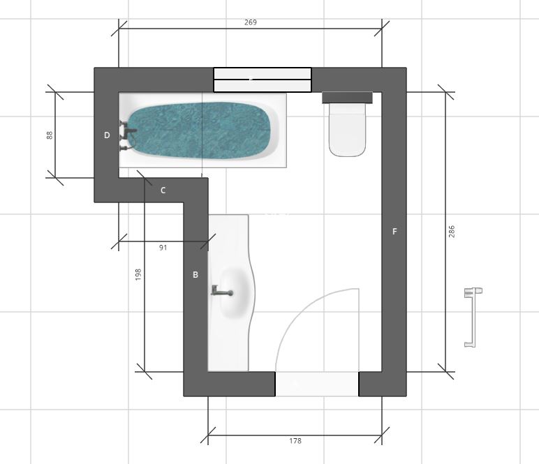

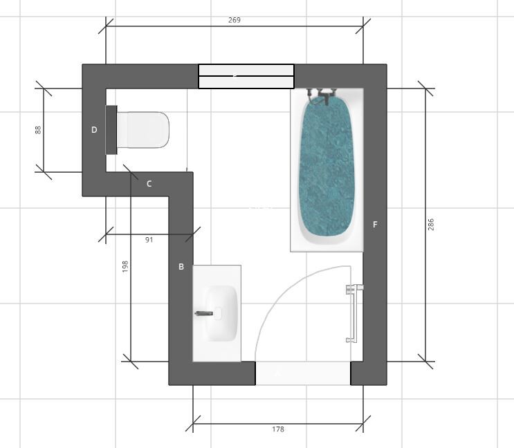

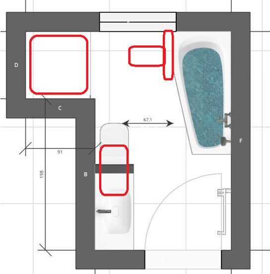

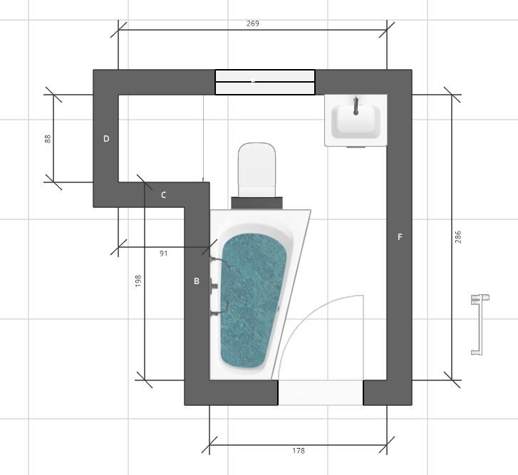

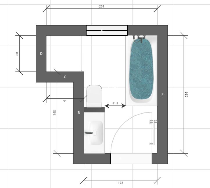

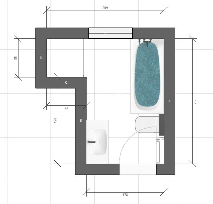

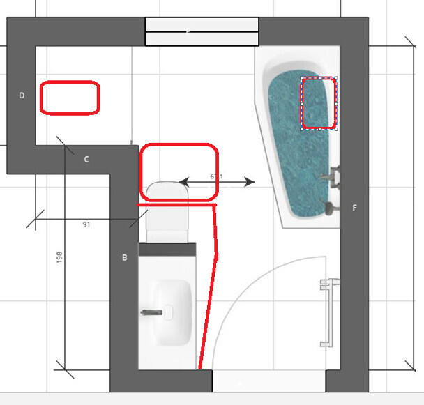

Die Badewanne in die Nische zu stellen hat für uns folgende Nachteile:
1) Man kommt hinten nicht einfach ran. (Reinigen + Kinder aufpassen)
2) An das Fenster kommt man nicht mehr ran. (Es wird links geöffnet)
Hatte auch schon mit dem Gedanken gespielt.... man könnte dann einen einklappbaren Spritzschutz verbauen und die Nische auch als Alternative Dusche nutzen.
Leider haben wir die Idee auf der beiden oben genannten Punkte verworfen.
Meint ihr der Durchgang von 50cm in meiner Grafik oben wäre ausreichend? Bevorzugen gerade die Lösung.
Ein doppelwaschbecken ist nicht erforderlich, da es im Prinzip nur das "Gäste"bad ist.
Geplant ist oben ein Doppelwaschbecken wo sich dann auch die Kinder gleichzeitig austoben können.
Unsere neue Idee:
Eckbadewanne oben rechts und WC auf der rechten Seite, direkt beim Eingang.
Ich werde das mal eben durchrechnen.
ArniBanarni
Na klar, die Toilette kann auch in die Nische.

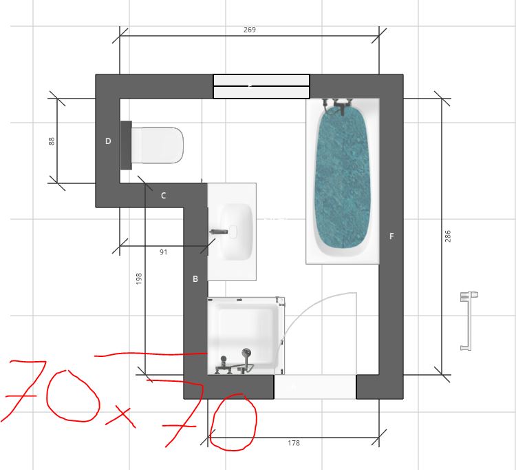

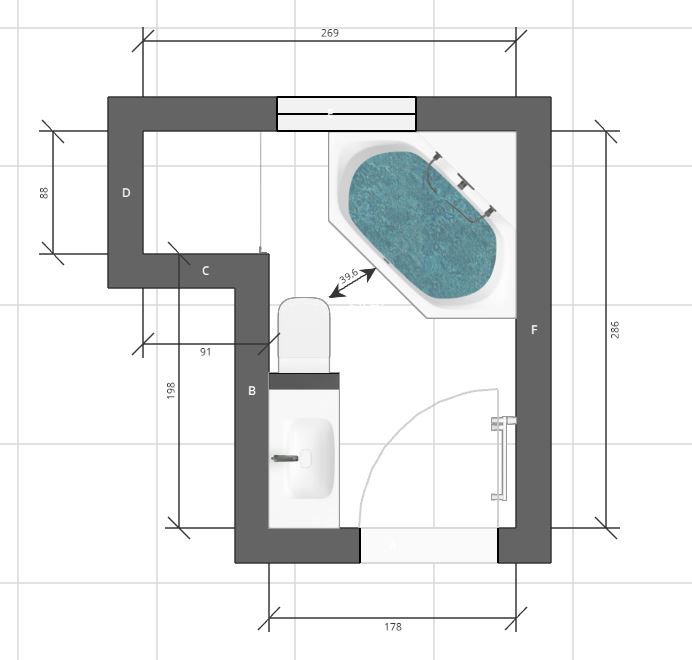

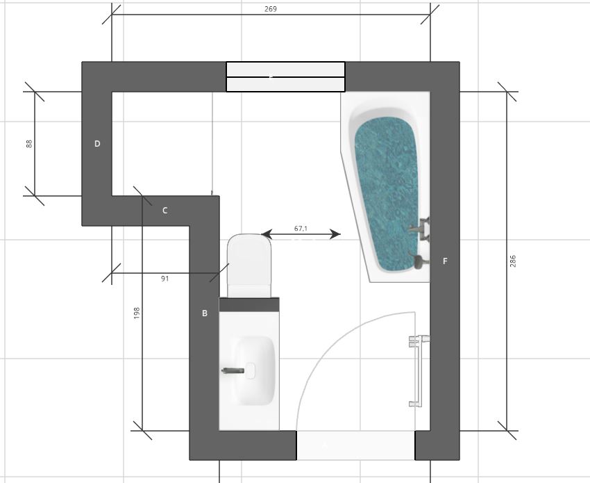

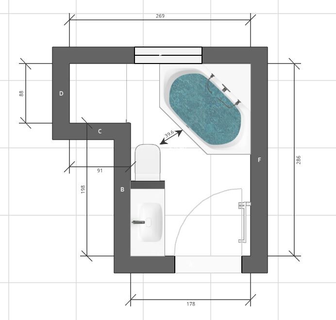

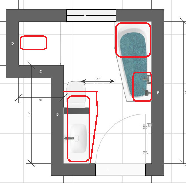

Ich habe jetzt mal alle unsere möglichen Lösungen skizziert. Im Prinzip von unten nach oben hochgezählt piorisiert.
Meine Kommentare je Lösung:
1. Wanne wirkt wie ein Sarkopharg
2. Durchgang recht eng
3. Am meisten Tageslicht und Platz. Dusche fehlt aber. Geplante Alternative: Oben rechts an Wanne wird Spritzschutz angebracht.
4. Wird nicht priorisiert, da die Wanne hinten schwer zu erreichen ist. --> Man kommt an Kinder nicht ran, Reinigung gestaltet sich schwierig und ans Fenster kommt man nicht ran
5. Man läuft direkt aufs Klo und Tür knallt dagegen
6. Man läuft direkt aufs Klo und Durchgang weiterhin eng. Ausserdem guckt man direkt auf die Wand.
7. Dusche mit 70x70cm wird im Planer nicht angezeigt. Wir haben an der Wand 69cm Platz, könnten aber diesen einen cm bestimmt noch rausholen.
8. Der Durchgang ist wie zu eng.
Die Durchgänge sind leider nur recht grob gemessen, da das Planungstool leider nicht die Funktion hergibt von konkreten Punkt A zu B zu rechnen.
