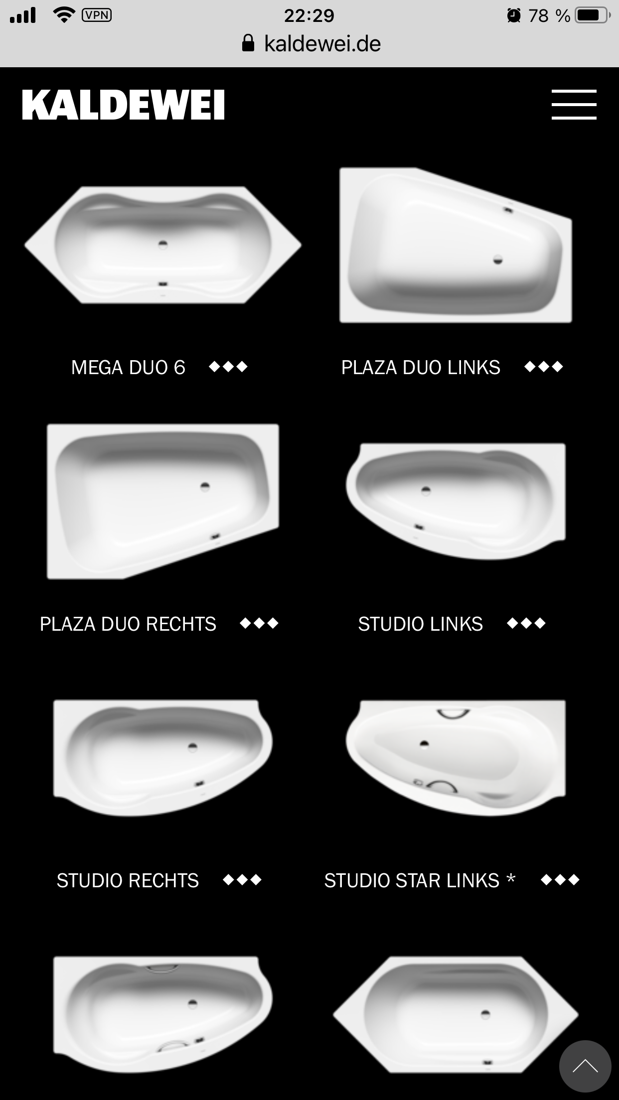

Wir hatten damals ein ERH und auch das winzige Bad (2,20 x 2,50) renoviert. Statt Dusche und Wanne haben wir eine Ei-förmige Wanne genommen (auch wegen Fenster ggü der Tür) und als Pendant schräg ggü einen Waschtisch auf geschwungener Platte, der die Form der Wanne weitergeführt hat, damit man Platz zum Durchgehen hatte.
Ich füge Dir mal ein Bild bei, worauf auch unsere damalige Wanne ist. Schenkelmass war oberhalb 90, und sie wurde dann auf 100cm ausladend.
Das Tolle: es wird mega großzügig und ist für mich der optimale Geheimtipp für zu kleine Bäder.
1. Gebot: Entscheide Dich entweder zur einer gerade Variante oder einer geschwungenen. Also gilt dann das Design für alle Elemente.
2. Gebot: achte darauf, dass dort, wo man steht, der Liegebereich nicht ergonomisch abgeschrägt ist in der Wanne, weil man dann nicht stehen kann.
3. Gebot: bedenke Podeste zum Ablegen und Vorwände mit ein. Eine Wanne kann direkt an der Wand stehen, muss aber nicht.

Kaldewei: Galerie mit neun weißen Badewannenmodellen vor schwarzem Hintergrund.

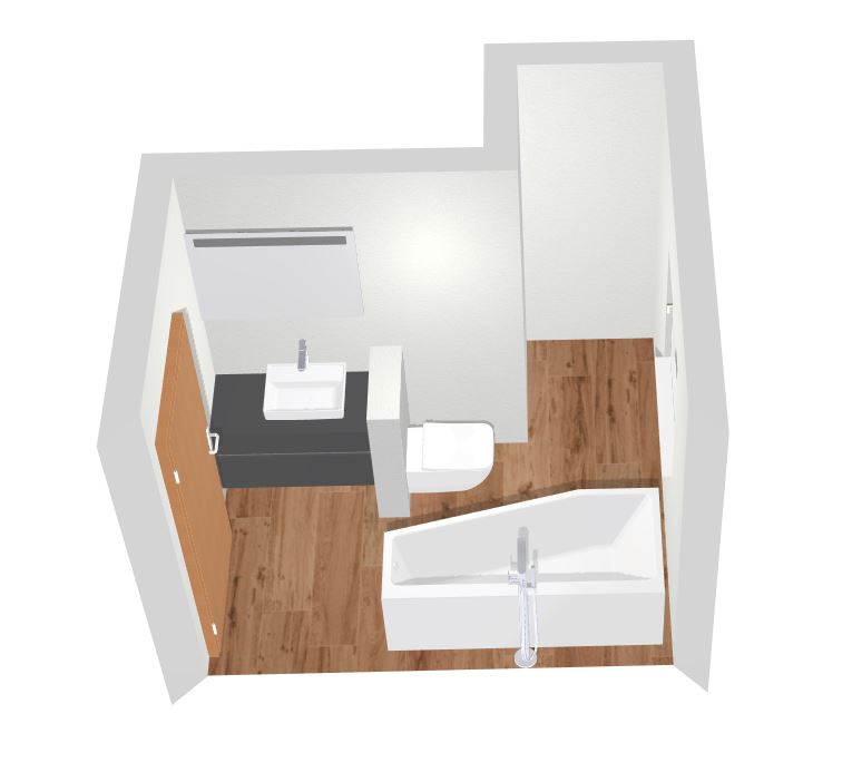

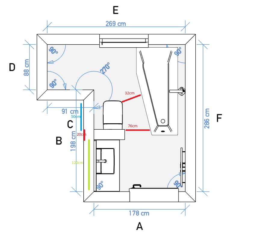

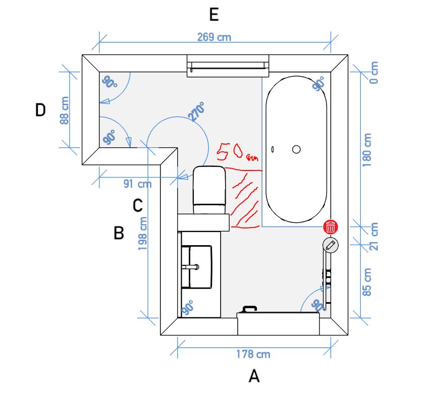

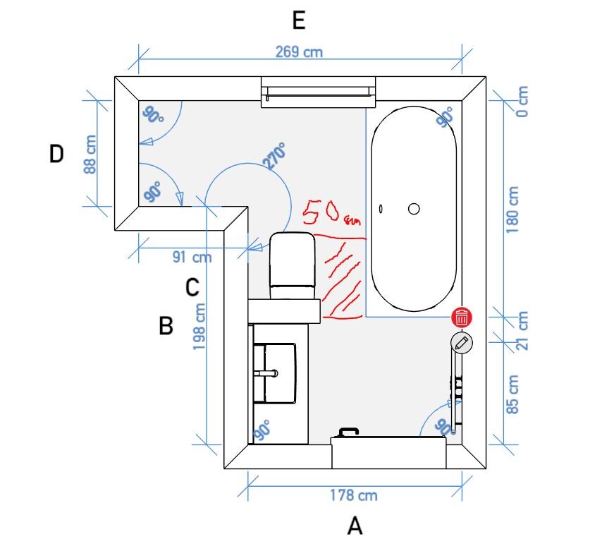

Die erste Idee einfach die Dusche beizubehalten und zusätzlich eine Badewanne mit einzubauen ist gar nicht verkehrt.

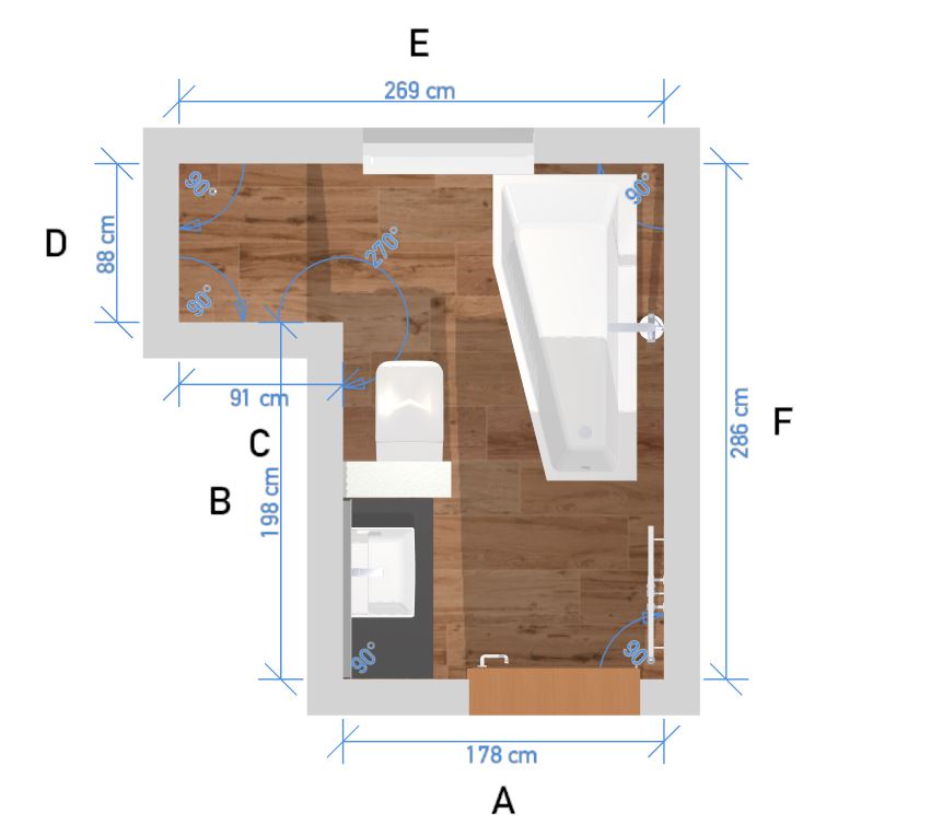

Ich habe das jetzt einmal so geplant.
Zugegeben wird das wohl leider nur mit einer klassischen Wanne passen, die max 70cm Breit ist.
Da wir 2 kleine Kinder haben und ein weiteres planen ist eine Badewanne im Haus unausweichlich.
Auch wenn wir so gut wie nie selber baden, bin ich der Meinung, dass eine Badewanne im Haus vorhanden sein sollte.
Zum Badezimmer oben reiche ich noch einen Plan nach. Die Raumabmessungen sind sehr ähnlich. Hier arbeiten wir dann mit einer 140cm offenen Dusche.
Wenn ich duschen gehe mache ich mich in der Regel auch direkt fertig für die Arbeit (auch wenn z.Zt. nur Homeoffice ;-) ).
Das heißt: Haare föhnen, Zähne putzen, usw. gehört alles dazu. Ich will aber ungern im Bad EG, was ja auch von Besuchern genutzt wird, alle meine Utensilien stehen haben.
Auch glaube ich, dass eine Badewanne den Verkauf der Immobilie erleichtern kann/wird.
Bin mal gespannt auf euer Feedback.
Was meint ihr zu 50cm Durchgang?
Seht ihr noch andere Wege?

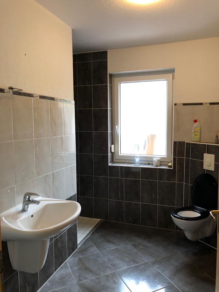

Die Toilette unter das Fenster setzen wird nicht klappen. Wir haben da ein klassisches Fenster welches recht tief beginnt.
Ich habe mal ein Foto unseres aktuellen Badezimmers angehängt.

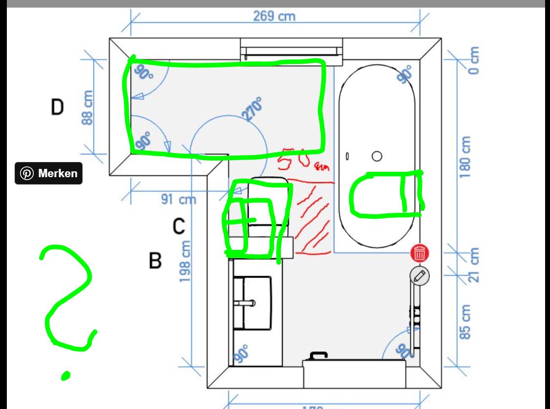

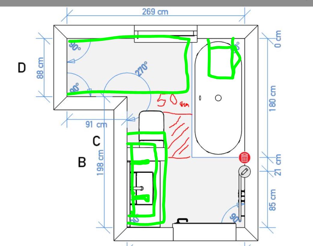

Wenn dann die Badewanne unter das Fenster dann hat das WC auch mehr Platz
Warum nicht das WC auf die Rechte Seite und die Wanne komplett in die Nische? Dann wäre ggfs. für ein Doppelwaschbecken Platz.
Schimi1791
Schimi1791
Der Einstieg wäre aber wahrscheinlich bei einem Doppelwaschbecken (es gibt sie aber auch in 120 cm Breite) recht knapp bemessen :(
So etwa:
Grundriss eines Badezimmers: Badewanne rechts, Waschbecken links; Maße in cm.
Ansonsten würde ich beim ursprünglichen Entwurf einen (Einbau)Schrank in die Nische platzieren.
