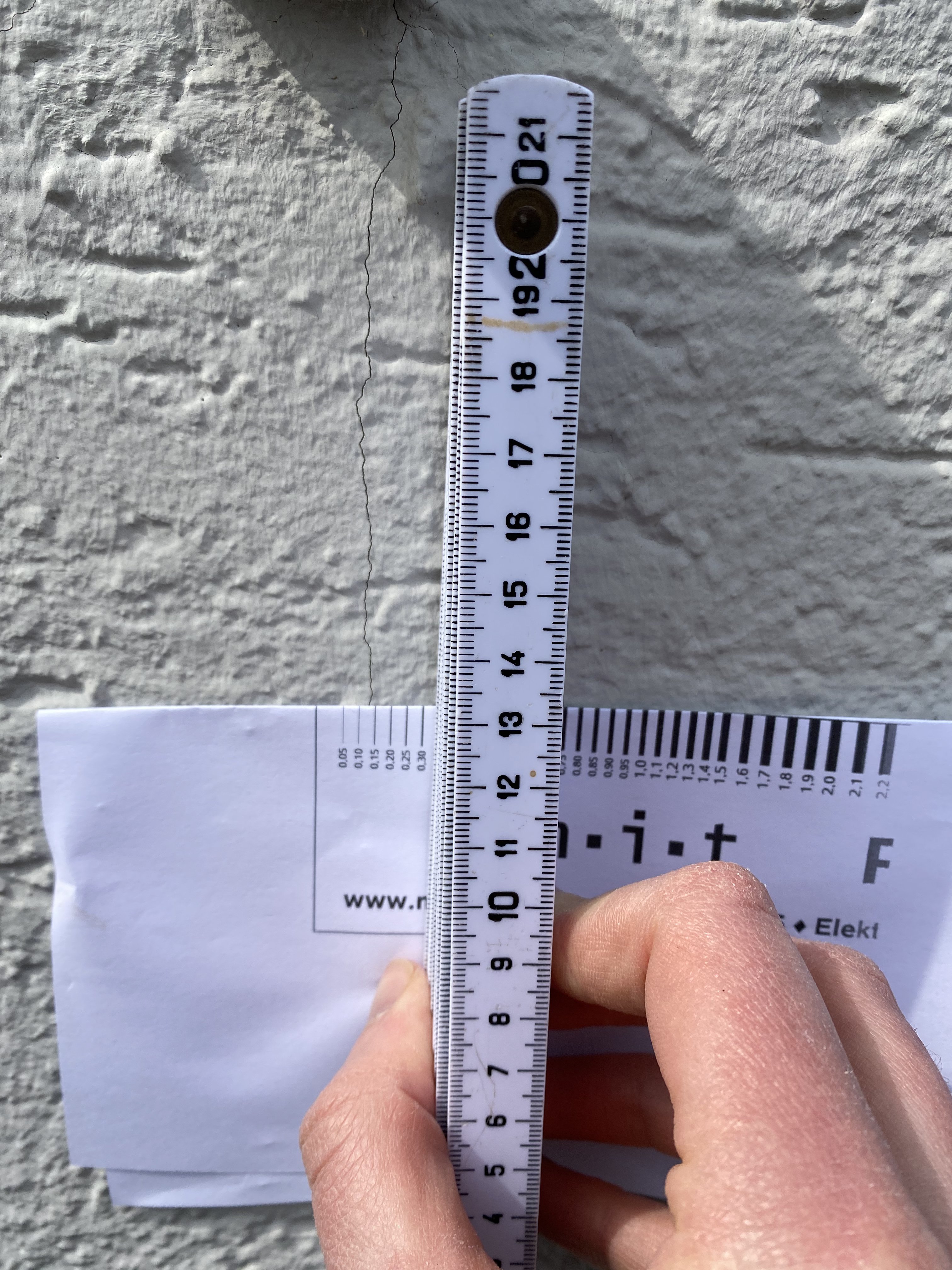

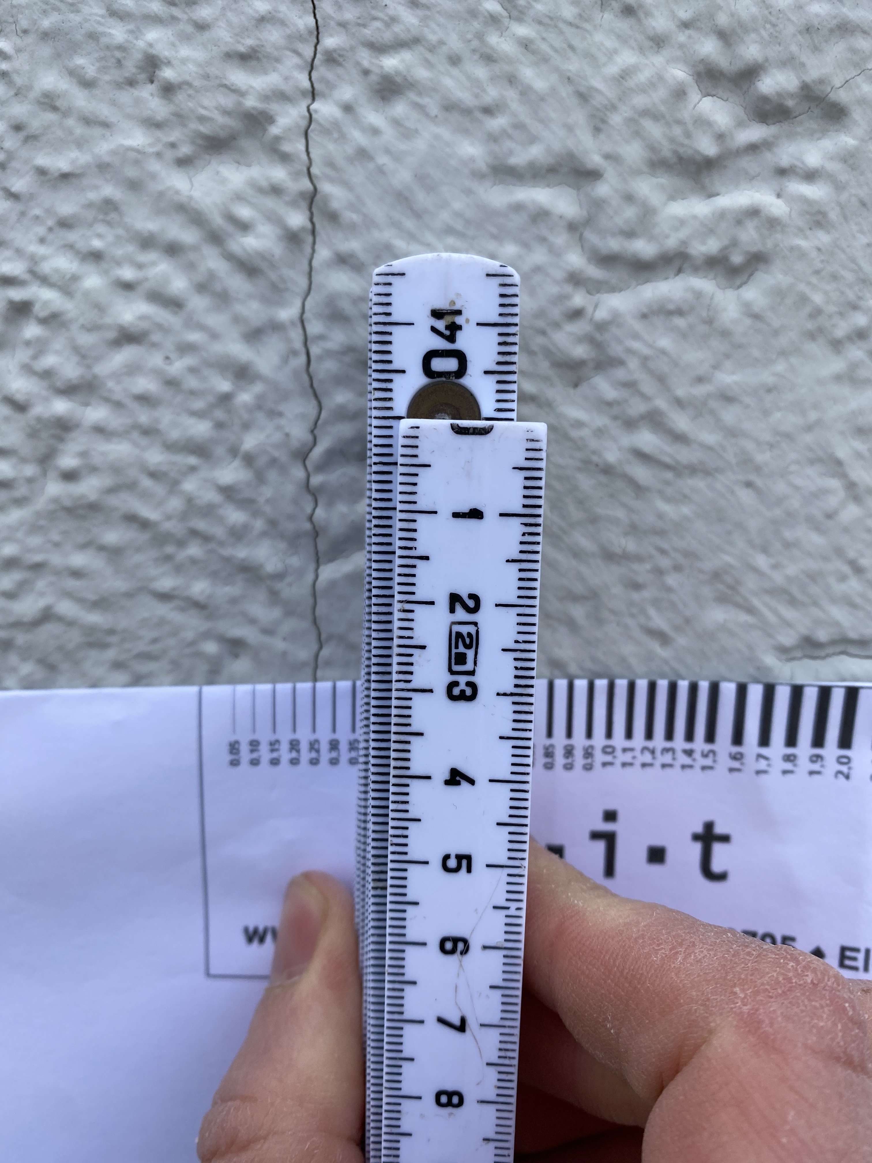

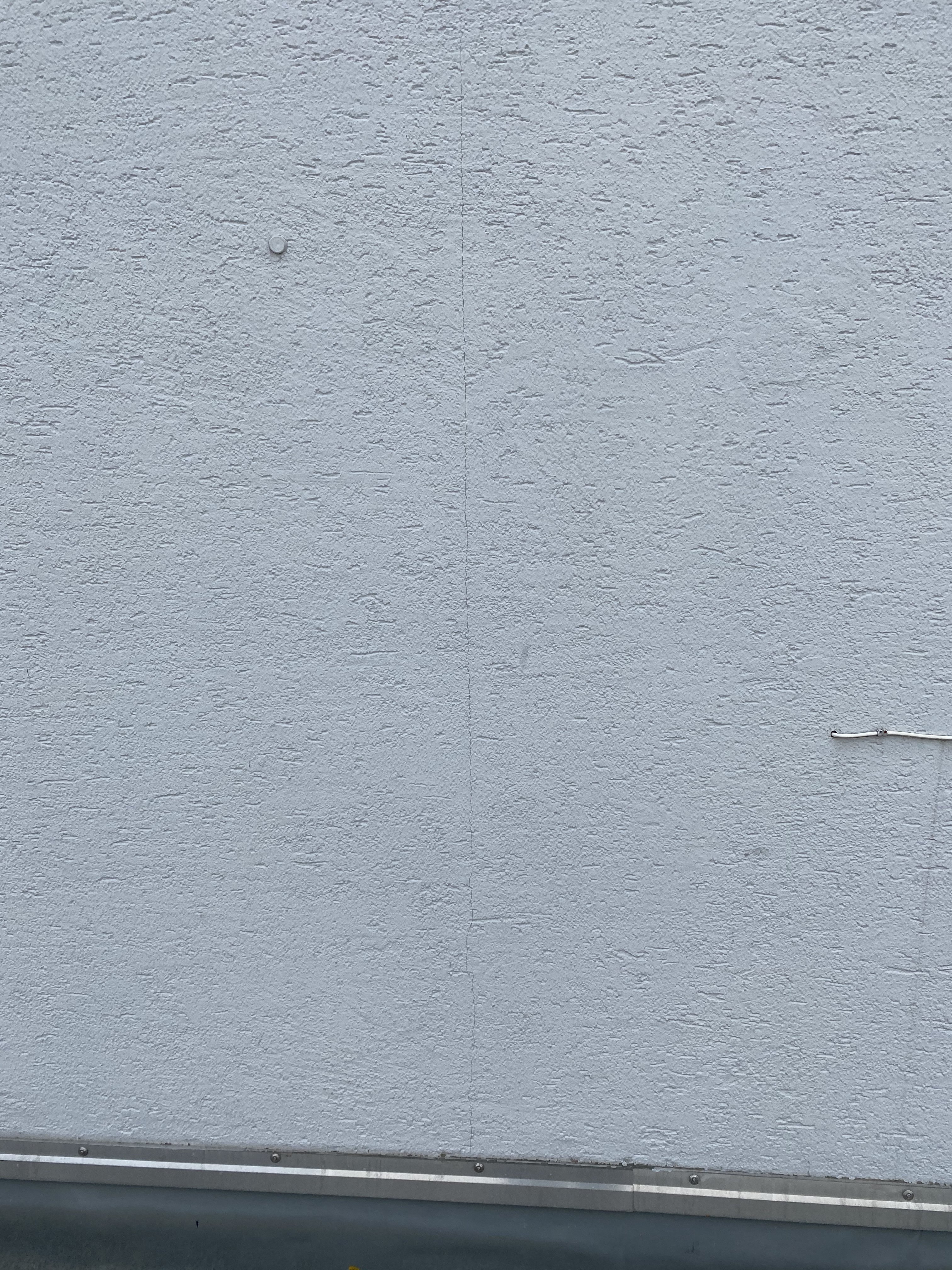

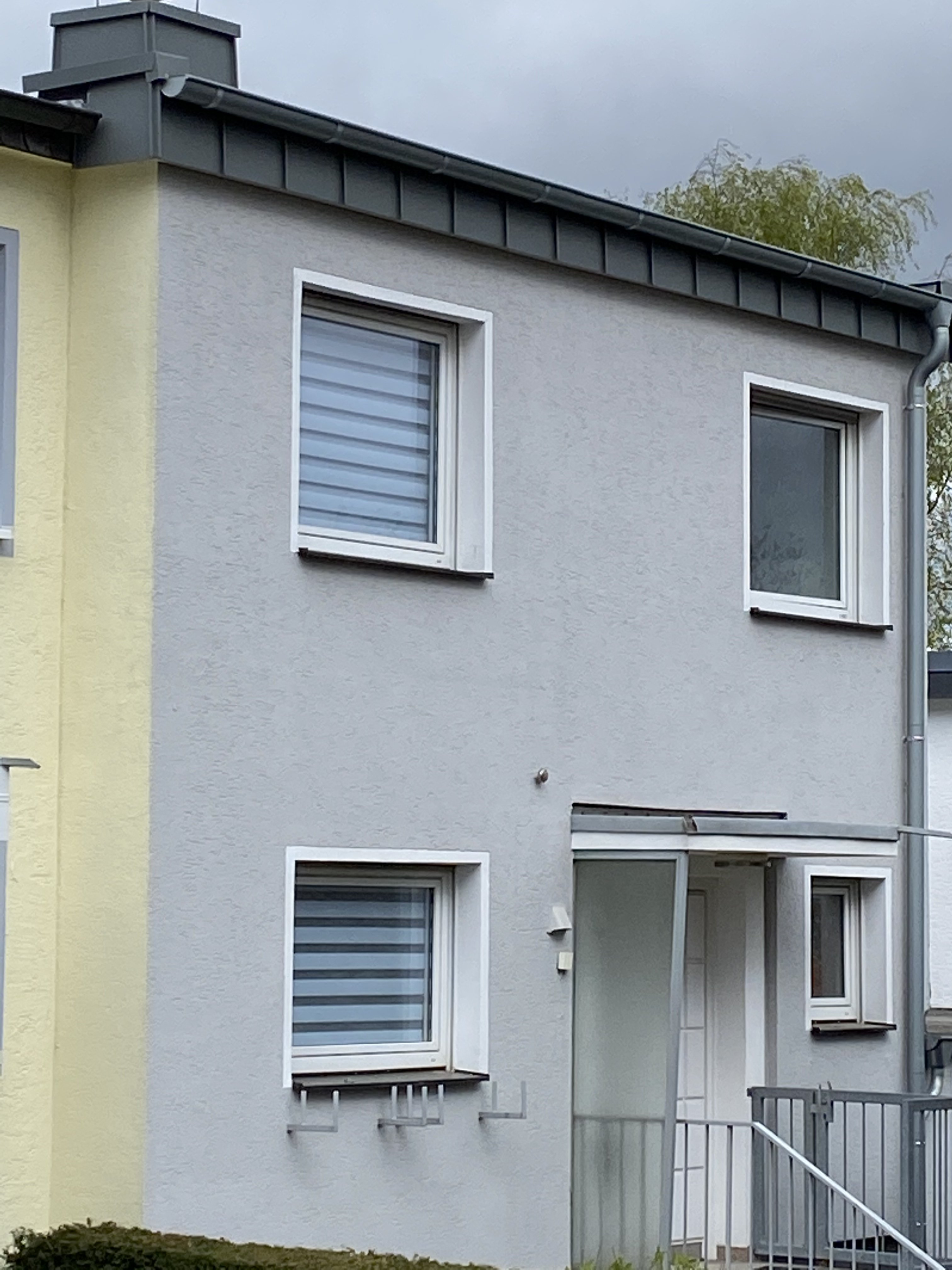

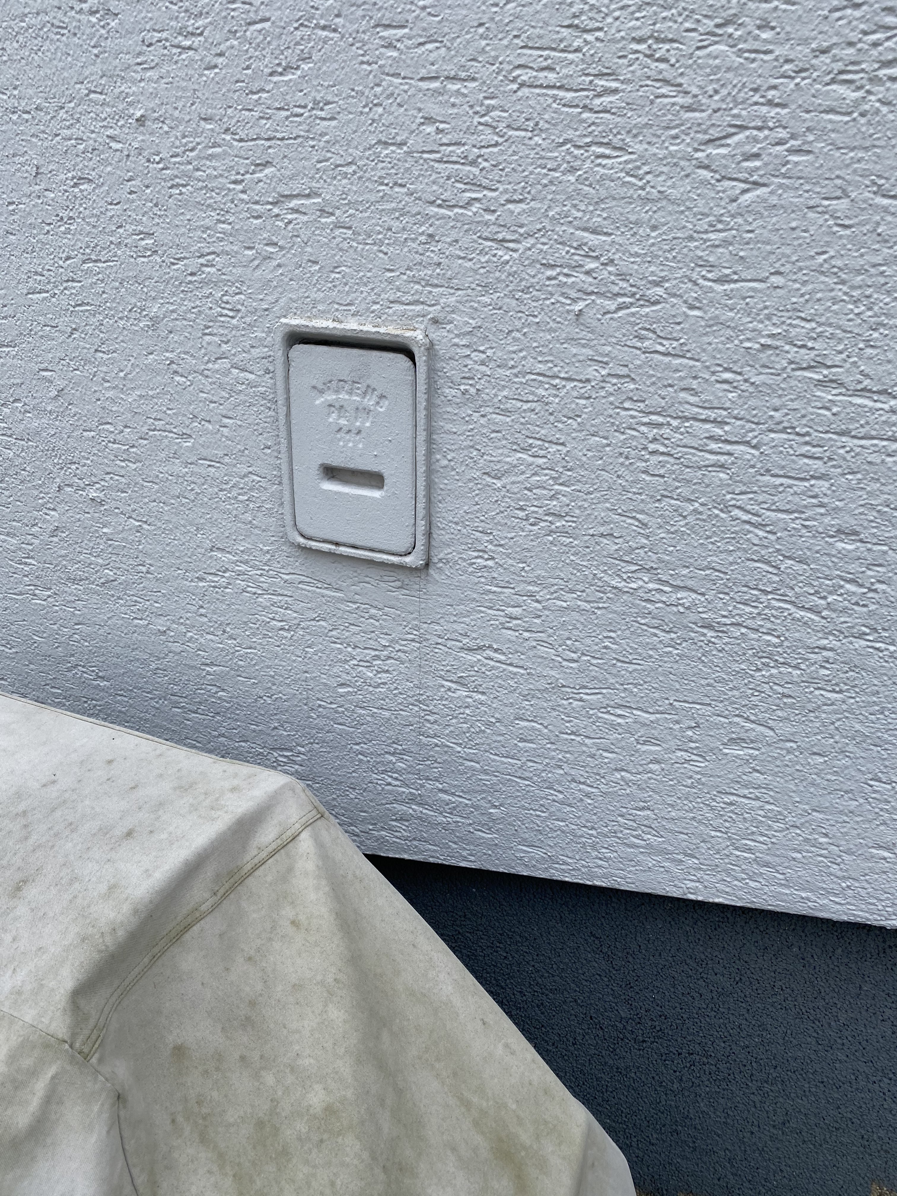

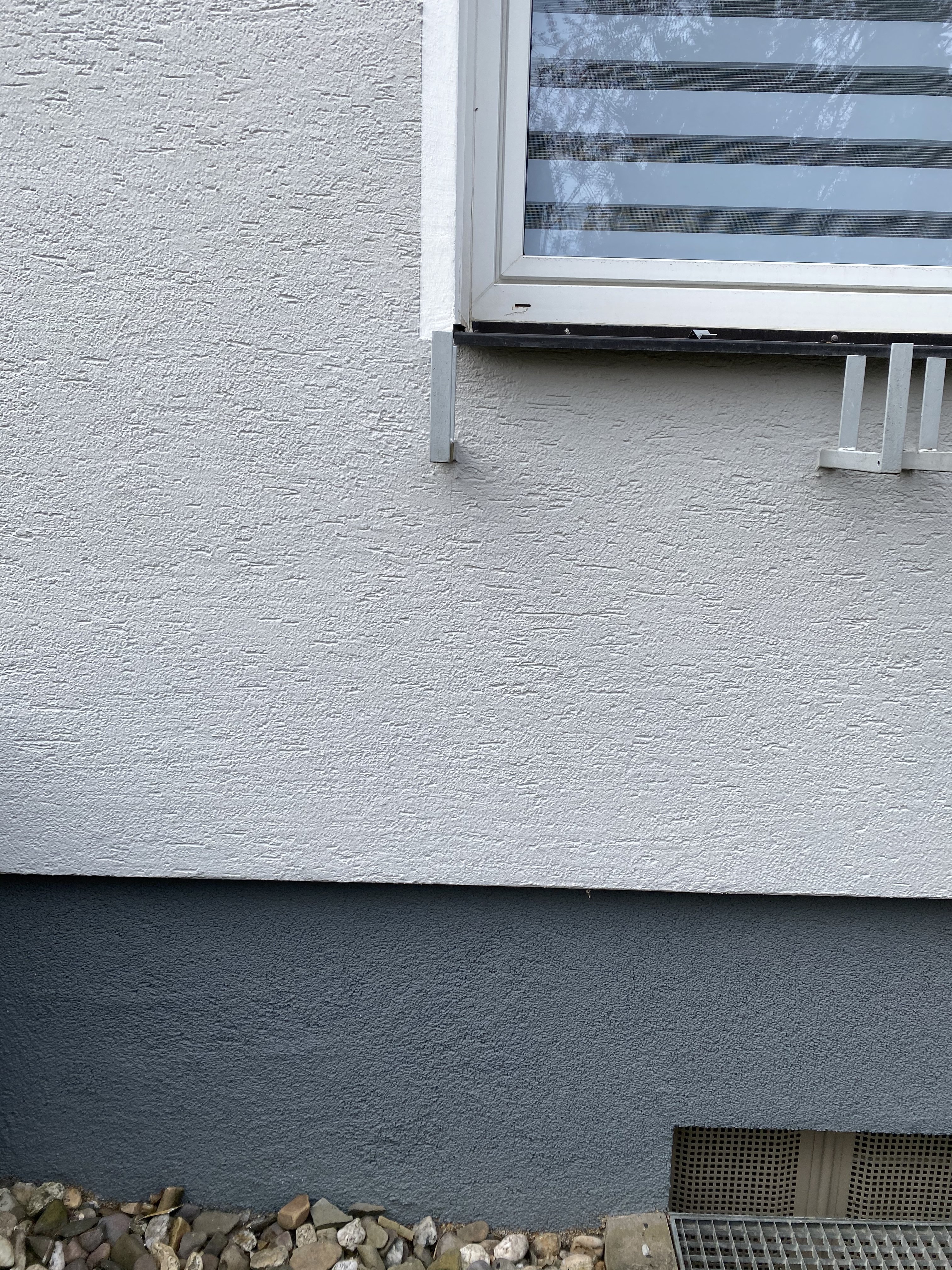

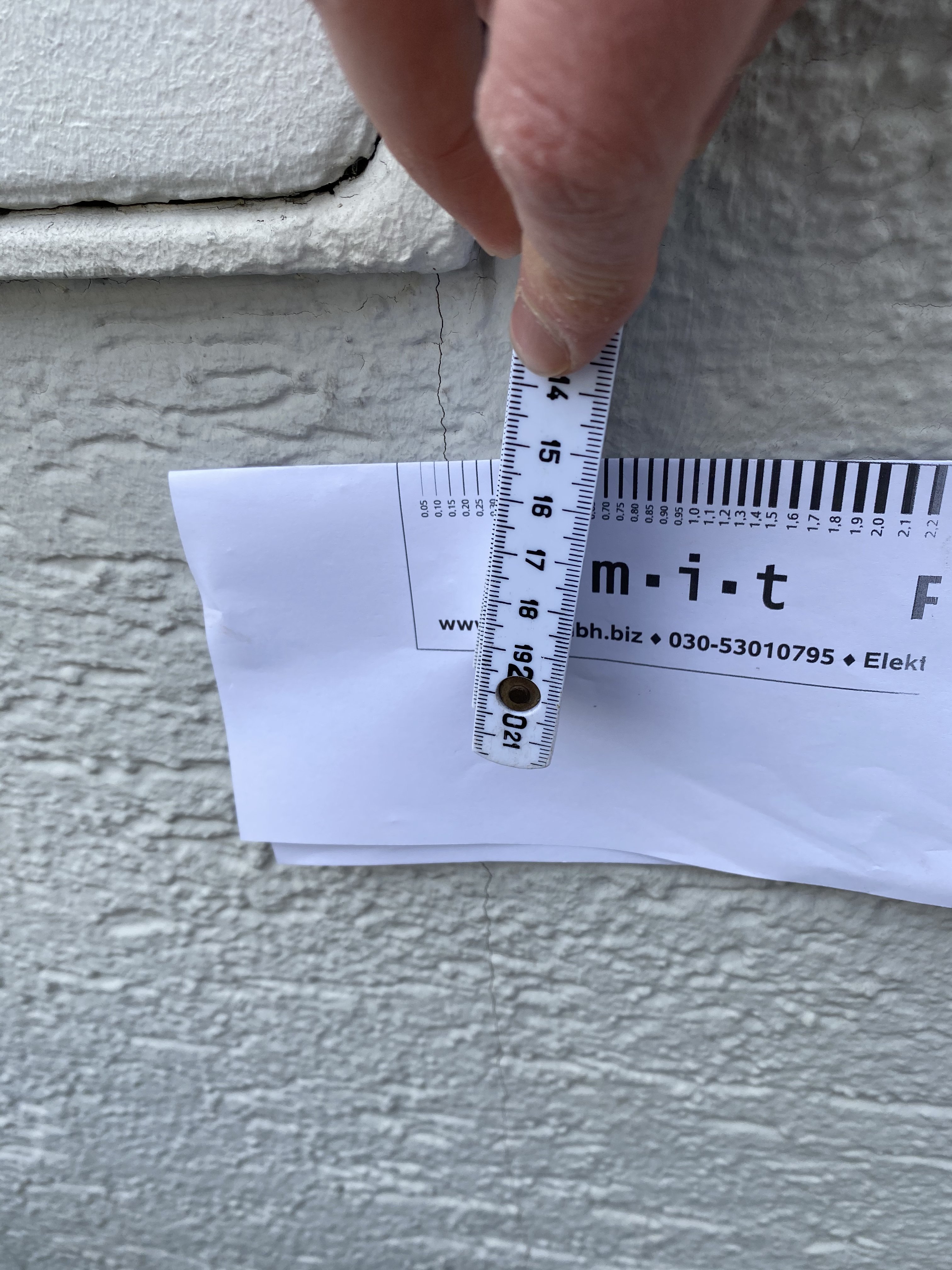

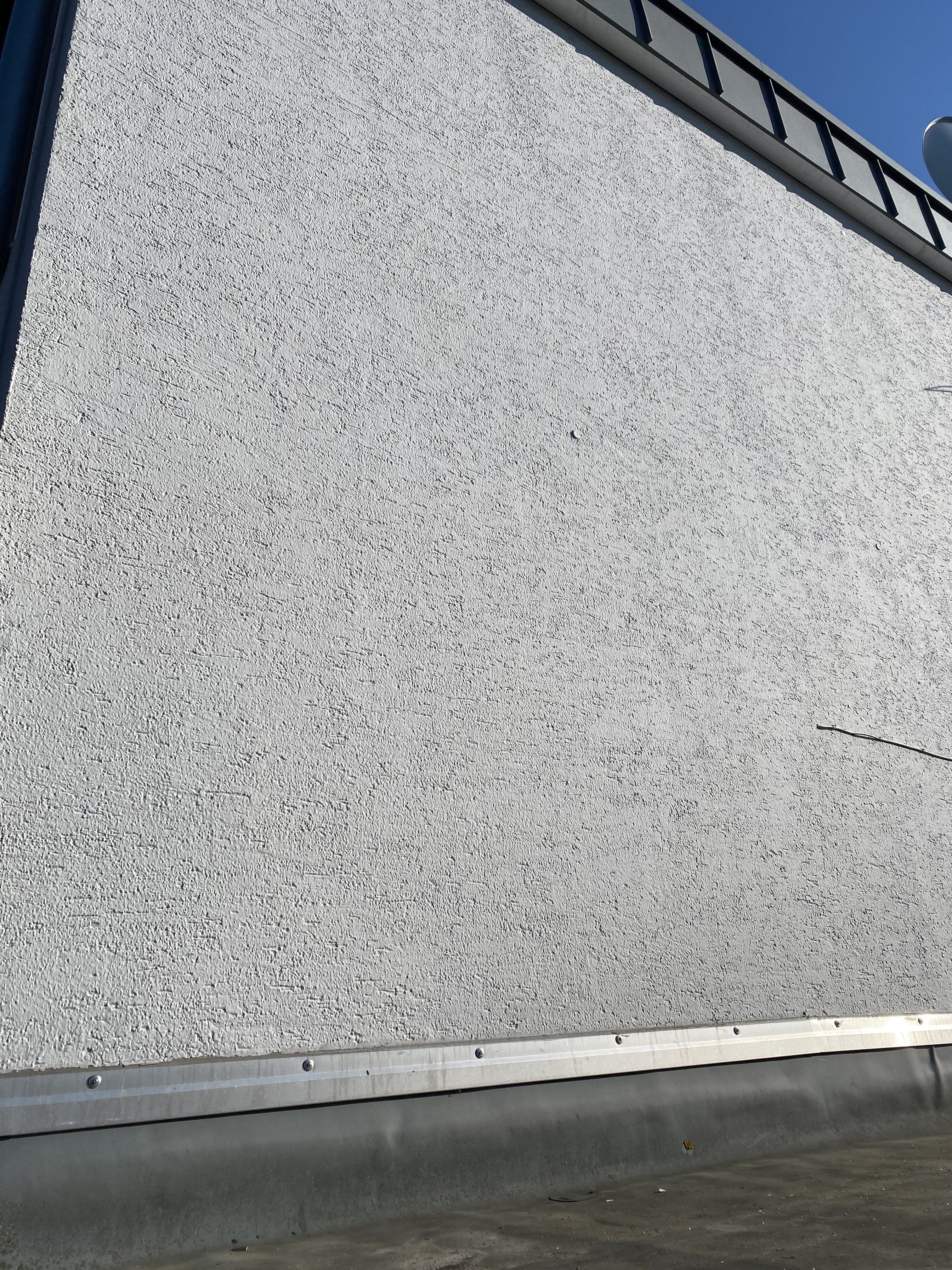

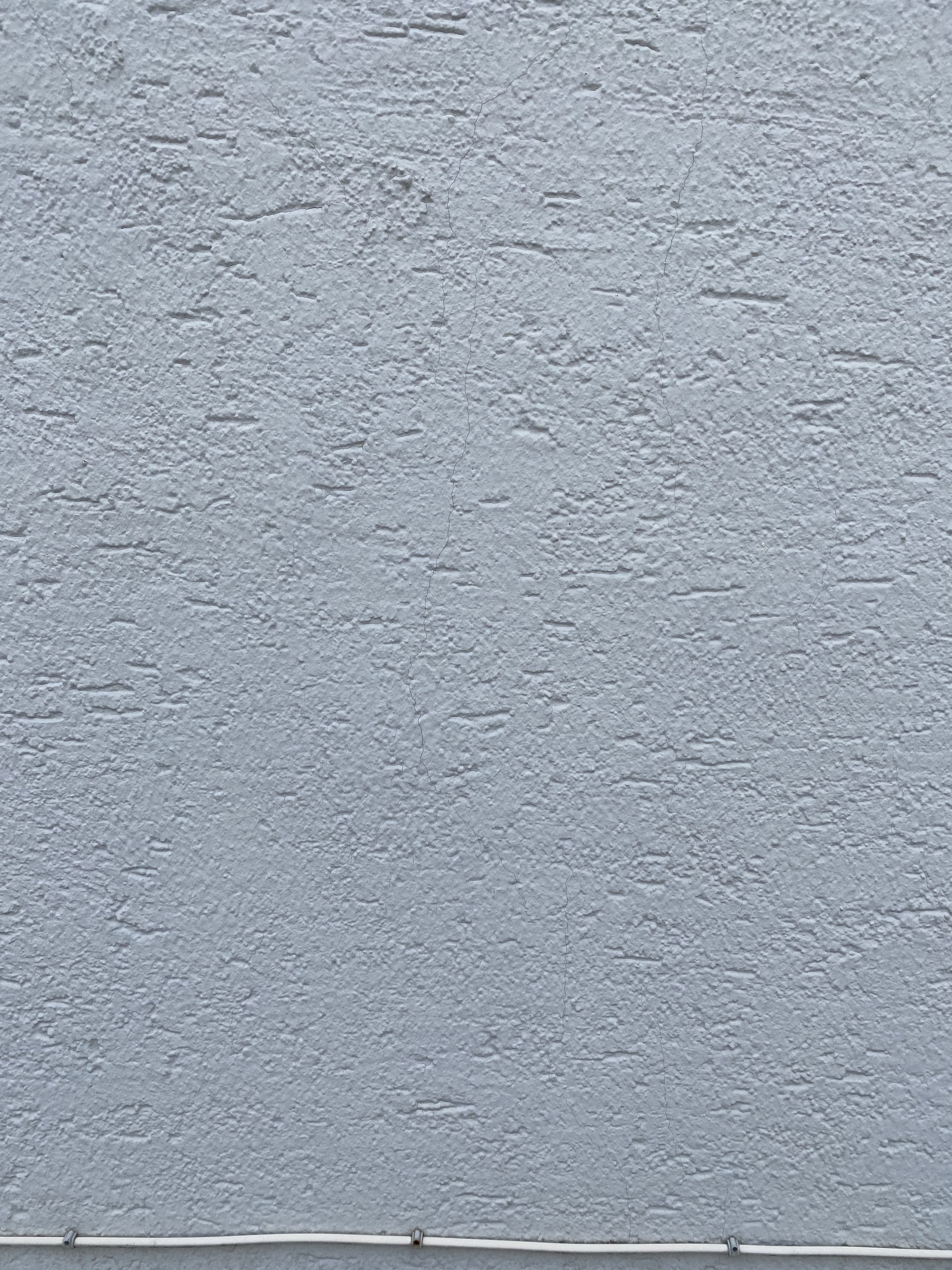

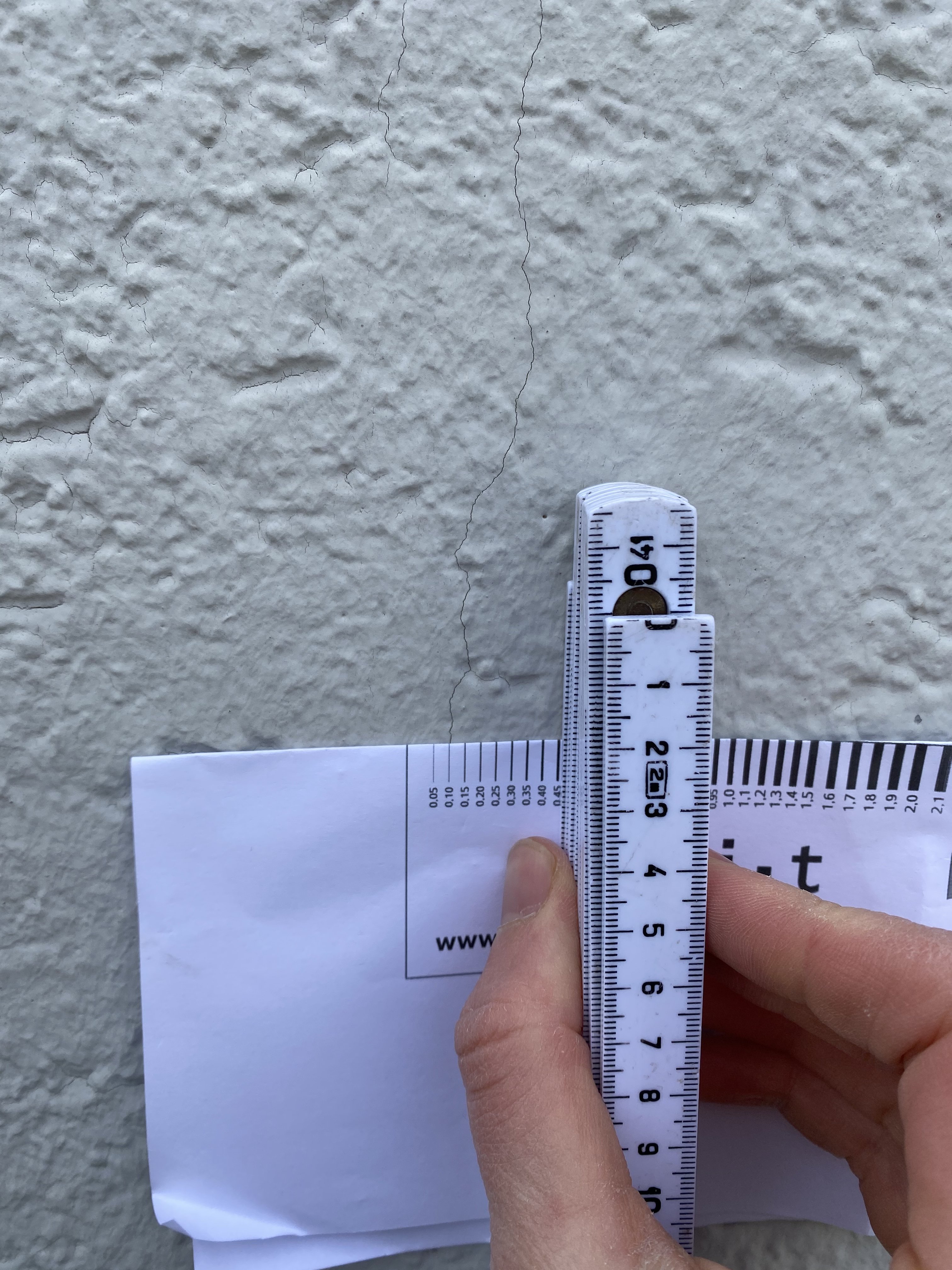

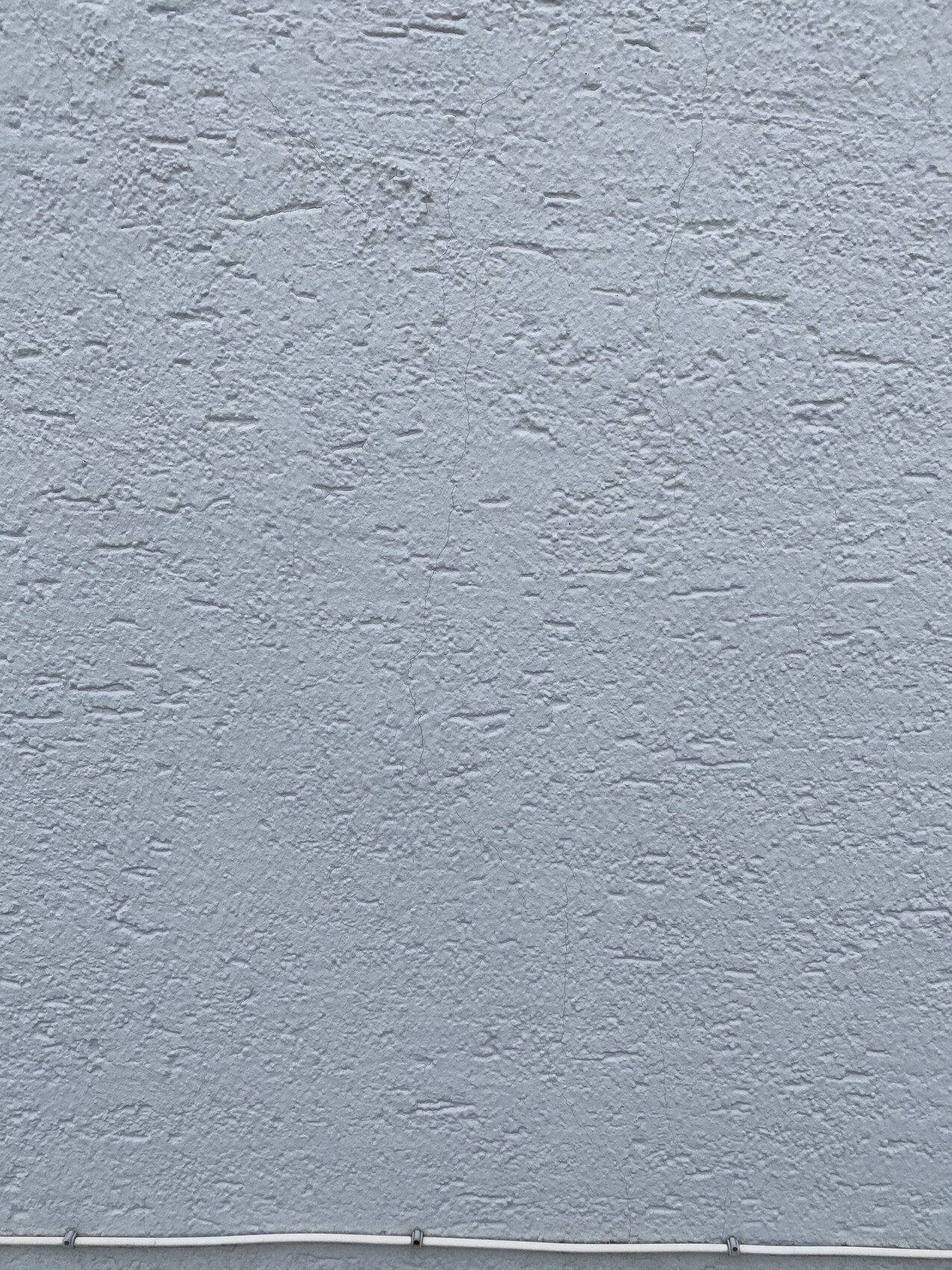

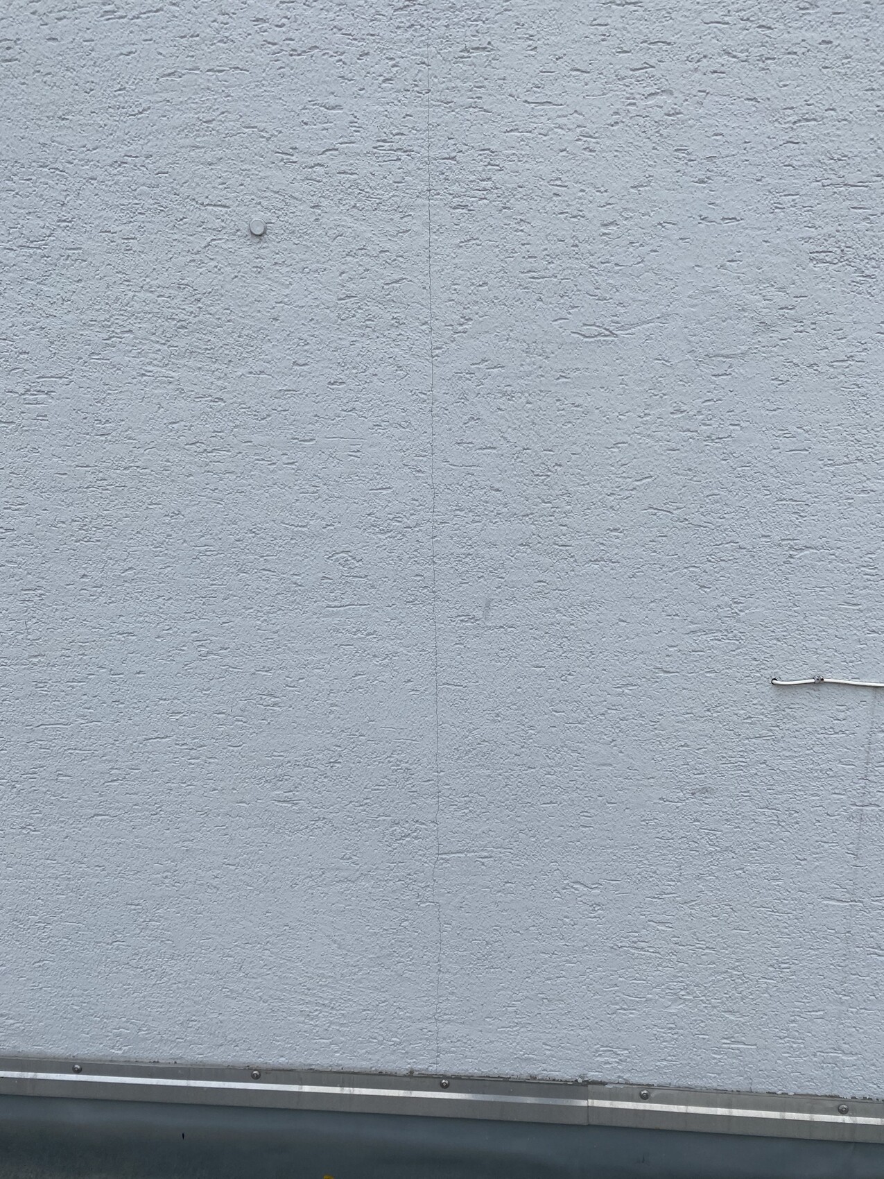

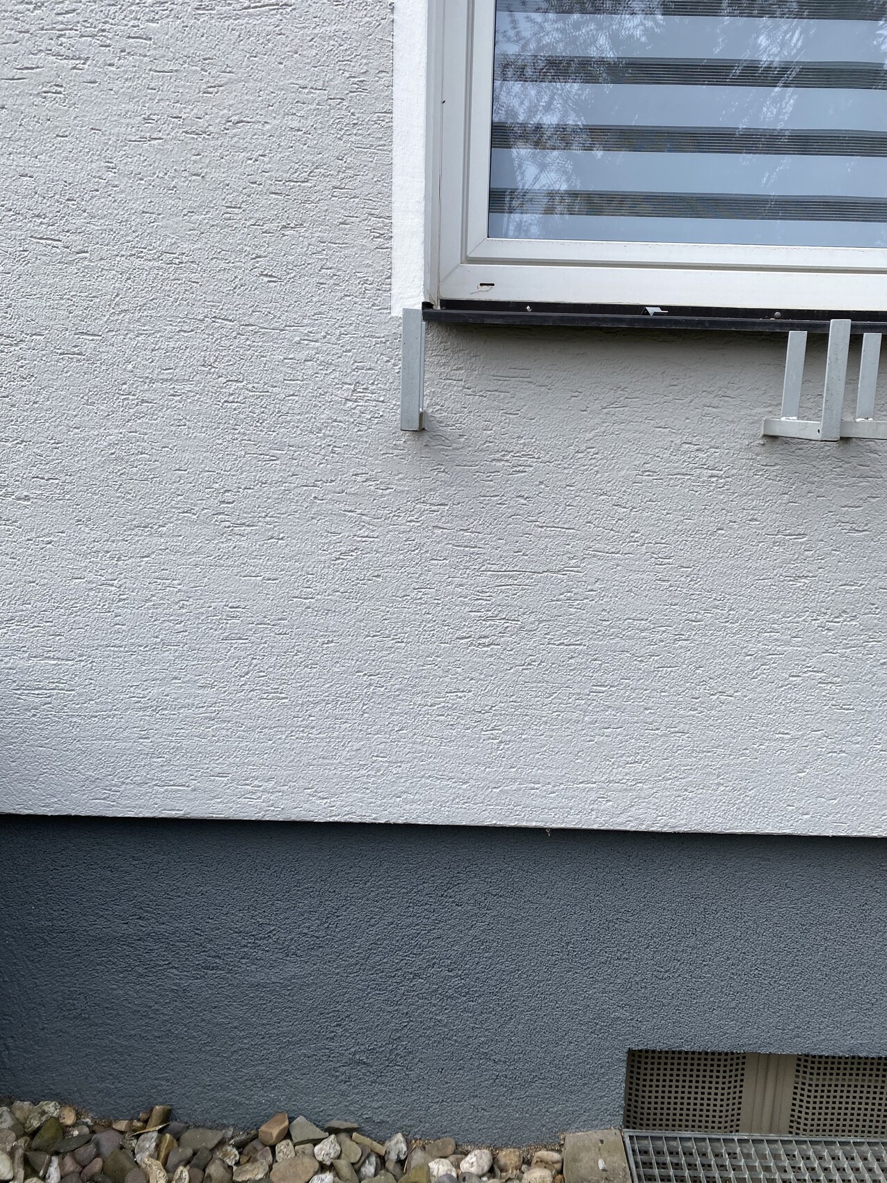

Anbei Bilder meiner Fassade. Ich finde, bis auf die Risse sieht diese noch top aus, oder?
Also wenn ich vorhabe die Fassade möglichst bis zur Rente nur zu streichen/auszubessern wie gehe ich vor?
nur streichen mit rissüberbrückender Farbe?
Kann ich die Risse, so wie sie jetzt sind, erstmal lassen?
Kann das WDVS durch die vorhabenden Risse schaden nehmen? Stichwort Feuchtigkeit?
Was passiert, wenn der Putz stellenweise, insb im Bereich der Risse, abplatz? Reicht es diesen dann an diesen Stellen neu zu machen?
mir geht es darum: was kann ich jetzt tun, um die Fassade, ohne teure Sanierung, so belassen zu können?

nordanney
Kann man machen.
Klares Jein. Nur Putzrisse im Oberputz? Dann kann man es so lassen. Gehen die Risse richtig durch bis aufs WDVS, hast Du schon jetzt ein Feuchteproblem.
Ja.
Oberflächliche Risse = nix tun oder streichen (Optik)
Tiefe Risse = Maler/Putzer holen, der eine Lösung anbieten kann (partielle Reparatur)
basti009
Kann man machen.
Ja.
Wie kann ich prüfen, Ob die Risse bis zum WDVS gehen?
Falls ja und feuchtigkeit ist schon eingedrungen, reicht es dann den Putz um den Riss abzutragen und neu zu verputzen? Oder ist das wdvs dann hinüber?
Und falls ja, kann man das WDVS dann an der Stelle erneuern oder müsste man dann die gesamte Fassade sanieren?
