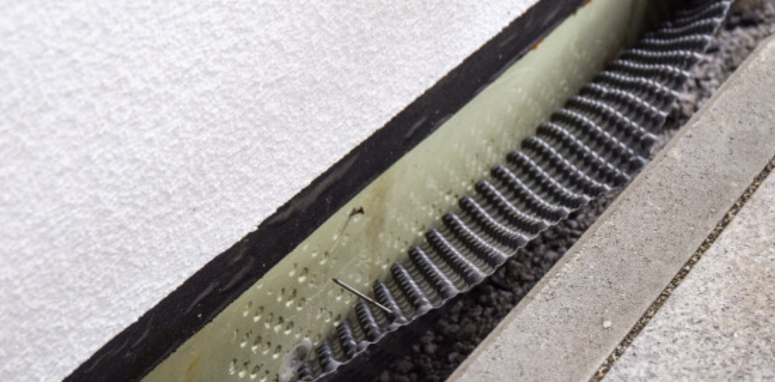

Die richtige Bahn für diesen Zweck ist die erwähnte Delta Terraxx mit Vlies, wobei das Vlies nach außen zeigt. Durch die flächige und plane Auflage der glatten Seite auf der Fassade
Kurze Korrektur. Das ist eine Noppenbahn, deren Einsatzzweck beim Kellerbau, Flachdach, begrünten Flächen, PKW-befahrbaren Flächen etc. liegt. Weiterhin, und das ist die Stärke des Produktes, ist sie als Dränsystem in Verbindung mit einem Dränrohr zu nutzen (DIN-Schlagmichtot) bzw. als wasserführende Schicht bei diversen horizontalen Anwendungen. Deshalb ja auch mit Vlies.
Für den reinen mechanischen Schutz das falsche Produkt (funktioniert zwar auch, ist aber wieder platinierte goldene Wasserhahn - schön, aber unnütz).

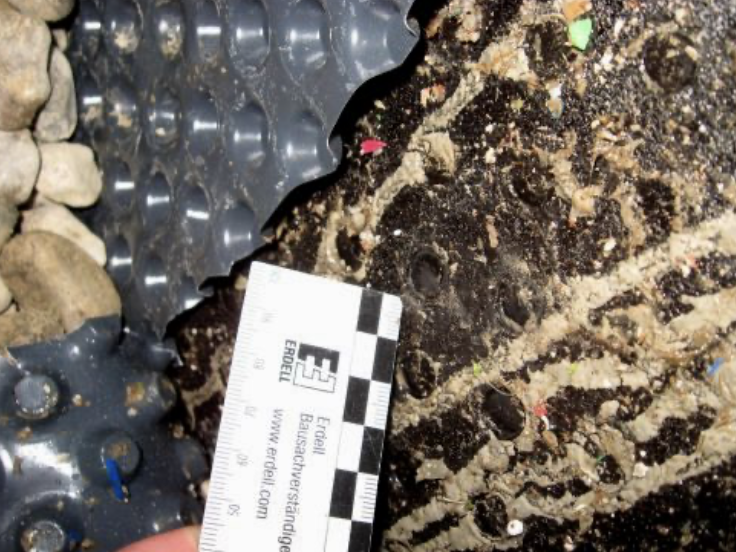

Nutzt man die schwarze Bahn fälschlicherweise zum Bauwerkschutz an abgedichteten Fassaden können sich die Noppen in die (weiche) Abdichtung oder das WDVS drücken. Durch Setzungsbewegungen des Erdreichs wird die Abdichtung oder das WDVS nach unten gezogen und abgerissen. In die entstandenen Risse dringt Feuchtigkeit.
Zum Glück geht es hier nur um wenige cm bei der Bodenplatte und es ist auch kein WDVS vorhanden.
Aber Grundstück. sind Deine Ausführungen korrekt, nur nicht auf den speziellen Fall der TE bezogen.
derdietmar
die Delta Terraxx ist natürlich nur ein Beispiel, es gibt auch alternative Produkte. Ich hab mit dem Produkt gute Erfahrungen, die Stöße lassen sich sogar auf den vorgefertigten Klebelaschen verkleben und das Vlies ist kaum kaputt zu kriegen. Dränung an der Fassade bekommt man zusätzlich.
Im obigen Fall gibt es zwar kein vollflächiges WDVS, aber eine weiche Abdichtung auf weichem Untergrund im Sockelbereich (Schlämme auf Bitumen auf EPS). Auch das kann theoretisch beschädigt werden, siehe Beispielfotos. Daher meine klare Empfehlung auch hier für eine zwei- oder dreilagige Bahn mit entsprechender Druckfreigabe (viele Noppen, dicker Kunststoff). Die Kosten sind höher, aber auf die paar hundert Euro sollte es bei funktionaler Sicherheit nicht ankommen. Die schwarze Bahn aus den ersten Fotos des Themas würde ich nicht nutzen.

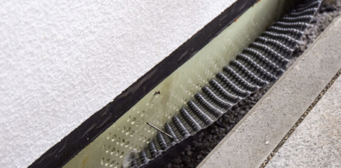

Außenwandbereich mit grüner Noppen-Drainage und Randstreifen neben Betonweg.
Forensische Messskala neben Schlamm- und Kieselprobe, Nahaufnahme
Quellen: Google Suche (Erdell und DEGA Garten-Landschaftsbau)
Bei weichem Untergrund stimme ich zu. Aber da unten muss druckstabiles XPS verwendet werden. EPS hat da nichts verloren (grün deutet auch auf XPS mit Sicherheit hin).
Und ja, Folien mit Gleitschicht und Vlies sind besser. Aber - auch hier liefert die TE ja nichts - ist natürlich der Lastanfall Wasser beim Haus zu beachten. Drainage ja nein, irgendwelches drückendes oder stehendes Wasser etc.
Und auch die "Sorge" der KMB als total falsches Produkt (KMB und Schlämme sind nicht verkehrt) hat sich ja bei der TE festgesetzt. Ohne Gründe. Und ob das Fenster abgedichtet wurde, steht auch in den Sternen.
Am Ende will ich mich nicht darüber streiten, ob ich eine einfach Folie mit den Noppen zur Wand oder eine DrainFolie mit Noppen von der Wand weg nehme (oder gar die einfache Folie mit den Noppen von der Wand weg und davor noch ein Vlies). Bei den wenigen cm spielt das preislich auch kaum ein Rolle.

Dein Problem ist kein technisches, hier ist offenbar korrekt gearbeitet worden, sondern ein seelisches und ein geistiges: das geistige ist Deine irrige Vorstellung, die Bodenplatte müsse feuchtedicht umhüllt sein; und das seelische ist Deine Panik, die Dich dafür taub macht, korrekte Ausführungen bestätigt zu bekommen, und daß Du infolgedessen die erfahrenen Antwortenden sogar noch "belehrst". Um Deine Bodenplatte brauchst Du nicht besorgt zu sein, für die ist alles in Ordnung. Wie Dir allerdings auch schon gesagt wurde, darf auch der Schutz des Fußbodenaufbaus vor eindringender Feuchtigkeit nicht vernachlässigt werden, und für den sind die neuralgischen Punkte die Haustür, Terrassentüren und bodentiefe Fenster, wo die Kante Dämmung ./. Erdreich dagegen dicht sein sollte, daß hier ein Schlag- oder Starkregen sein Unwesen treibt.
