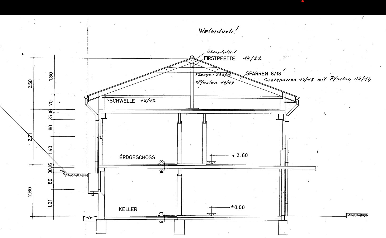

Hast du noch mehr Infos zum Wandaufbau? Die Daten aus deinem ersten Post sind doch nicht alles - oder? (1970 - UG Beton, EG 17.5 Ziegel)

Meinst du es geht UG mit EPS bis zur Grenze EG (oder besser durchgehend Steinwolle) und dann mit Boden/Deckel Schalung (die kannte ich bisher nicht, danke dafür). Der Aufpreis von VHF zu WDVS mit Holzfaser (will bloss keiner machen) oder Steinwolle ist ca 30-40%. Ich tue mir irgendwie schwer mit der geklebten Steinwoll-Fassade aber vielleicht bin ich paranoid.

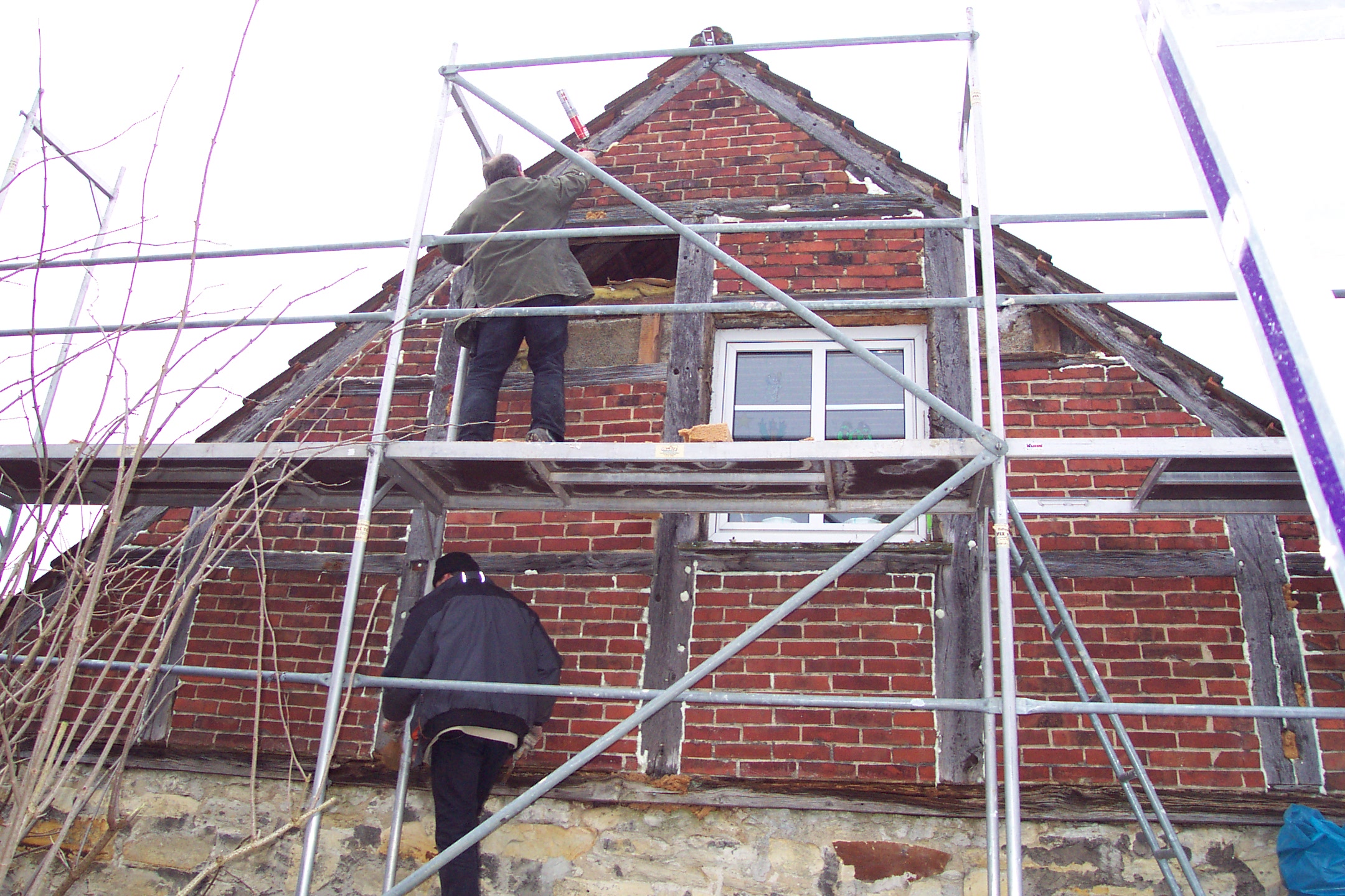

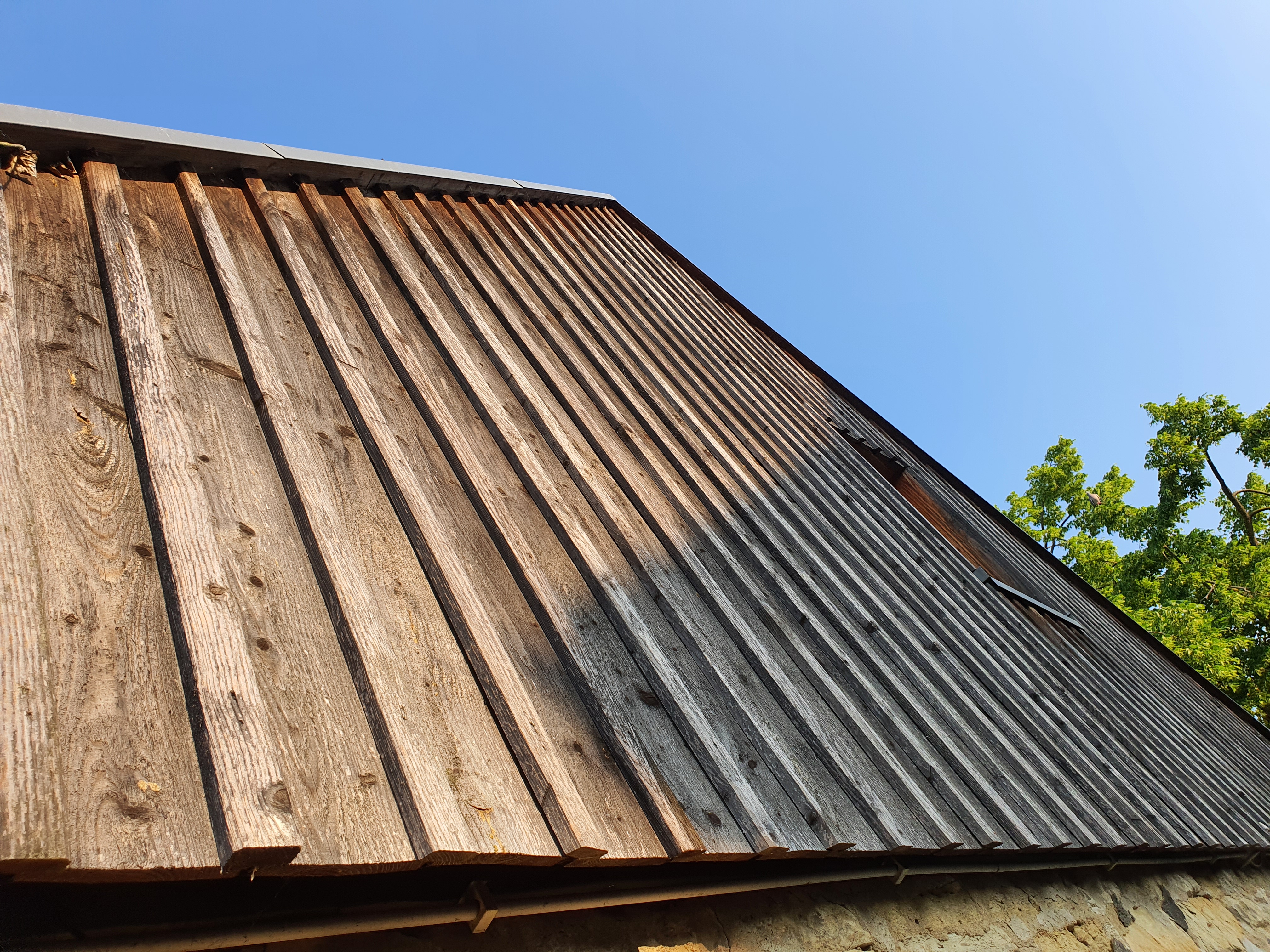

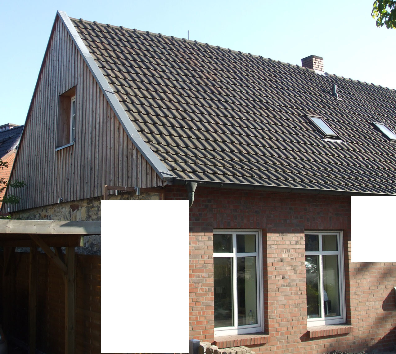

Holzfaserdämmung habe ich am Giebel, das hat mein Cousin (Zimmermann) gemacht in Lärche als Boden/Deckel Schalung
Ein Bild vom Zustand vorher (Fächer fielen fast heraus), und eines mit bereits vergrauter Fassade
