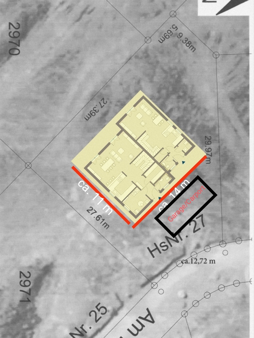

Wieso glauben Sie das Gegenteil?
Einer hat z.b. geschrieben: auf dem Grundstück Nummer 23 wird es sehr schwierig bis unmöglich einen Anbau in der gewünschten Größe unterzubringen.
Beim Eck-Grundstück Nummer 25 wären die Chancen wesentlich höher eine sinnvolle Anordnung zu erreichen.
Ich glaube garnichts, sondern habe nur Deine Frage auf der Basis der genannten Details beantwortet: 210 qm Wohnfläche in 2 Wohneinheiten sind hier grundsätzlich möglich, auf Grundstück 23 und anderen. Grundstück 25 ist sogar 28 qm weniger groß. Wenn es also dennoch günstiger geeignet sein soll, muß das an Bedingungen liegen, die mir noch nicht genannt wurden. Wenn es schon um ganz konkrete Hausentwürfe geht, die da zu ungleichen Zwillingen zusammengeklebt werden sollen und wir wissen nicht, welche: dann können wir das auch noch nicht berücksichtigen. Aber dann kann man ggf. umplanen, denn wie gesagt: grundsätzlich ist kein Eignungsausschluß zu sehen.

Stell ich mir das ganze richtig vor (siehe Anhang)? Ich bedanke mich für eure Anregungen schon im Voraus :)
