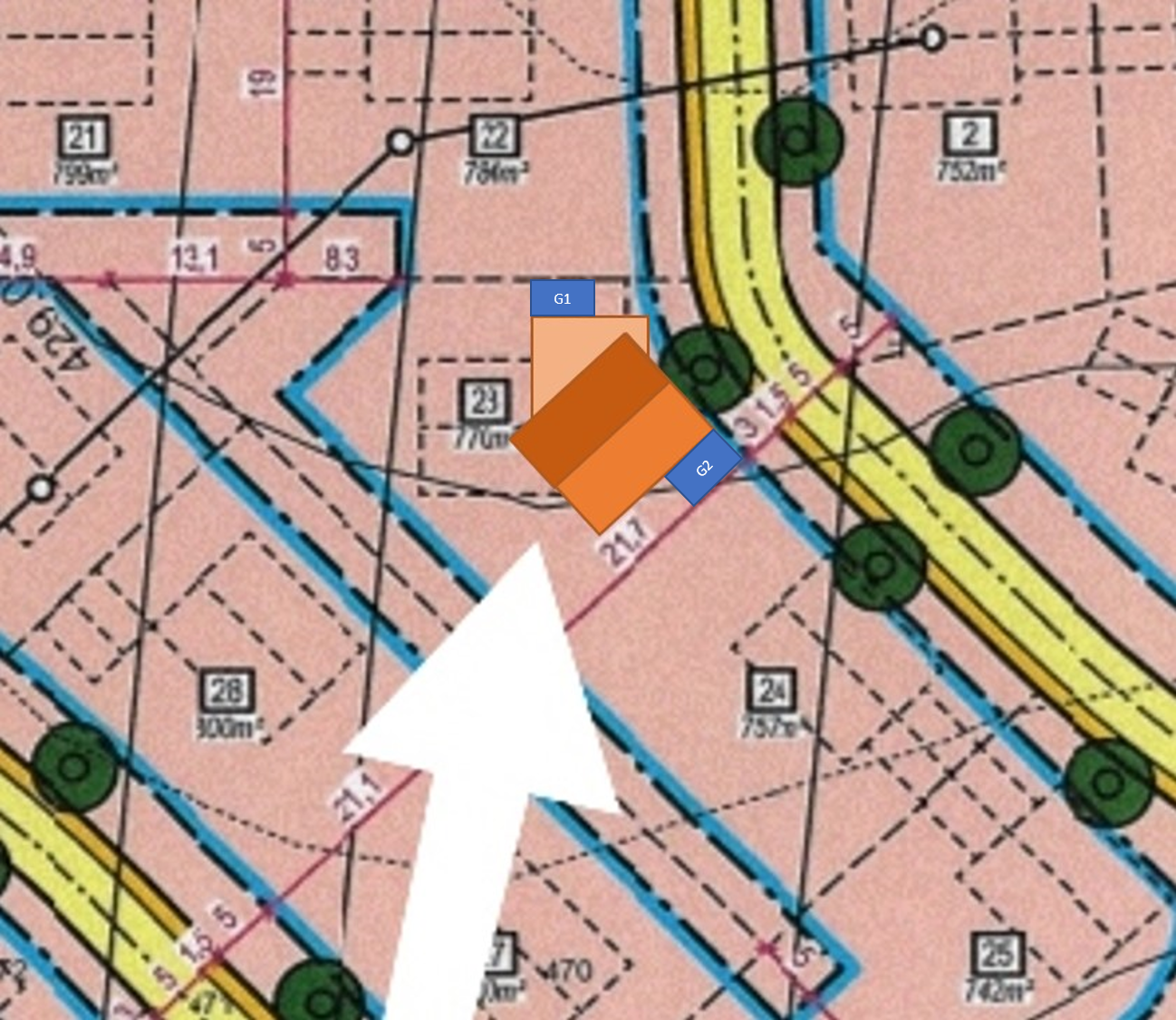

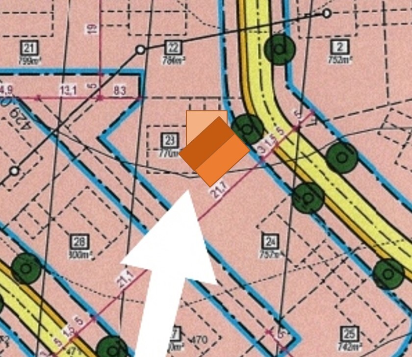

Danke, aber wo würde man denn garage aufstellen können, wie kommt man mit dem Auto durch? Und Haus direkt an der Straße finde ich auch etwas vom Nachteil.
Kartenabbildung mit großem weißen Pfeil, orange Quadraten, gelber Straße und blauen Linien.
Z.B. so (G1 und/oder G2). Das Haus ist übrigens nicht direkt an der Straße, sondern an der Baugrenze (blaue Linie). Diese hat vermutlich einen Abstand von 3m zur Grundstücksgrenze. Und ja, es ist durchaus üblich ein Haus an eine der Baugrenzen zu platzieren, ist nämlich der einzige Weg, auf der anderen Grundstücksseite einen brauchbaren Garten zu erzeugen.
Ich sehe in deinen Skizzen, z.B. in #21 aber auch, dass dir jegliche Ansätze und Erfahrungen zur Platzierung auf einem Grundstück fehlen und rate daher erneut zu "nimm einen Architekten!" . Das Grundstück ist zu schade für ein lieblos platziertes, unpassendes Standardhaus.
